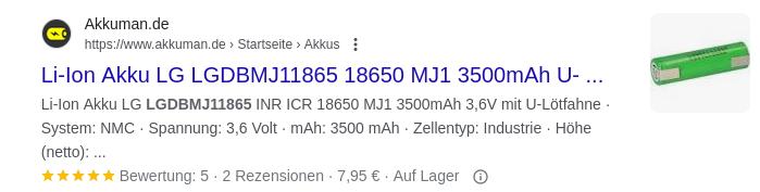

Also ich meine das schon so:
1 Zelle >> defekt
4 Zellen >> tiefentladen
Ja, vermutlich dürfen die nun alle als defekt bezeichnet werden, ich
würde gerne wissen was da passiert ist in den Zellen.
Wie gesagt, das ist das dritte Rad mit dem Fehler und nun werde ich halt
neugierig.
Verbaut waren übrigens:
Rad1: LGDBMH11865
Rad2: LGDBMJ11865
Rad3: LGDBMJ11865

Gustav K. schrieb:
> Alles schwadroniert von Balancern und alle bleiben den Beweis schuldig.
Wenn die Zellen vom zweiten/ersten Bild drin sind, dann die Zellen vom
ersten/zweiten Bild epfohlen werden, dann hat ein TO keine große
Hoffnung, es würde mit Bild besser.
