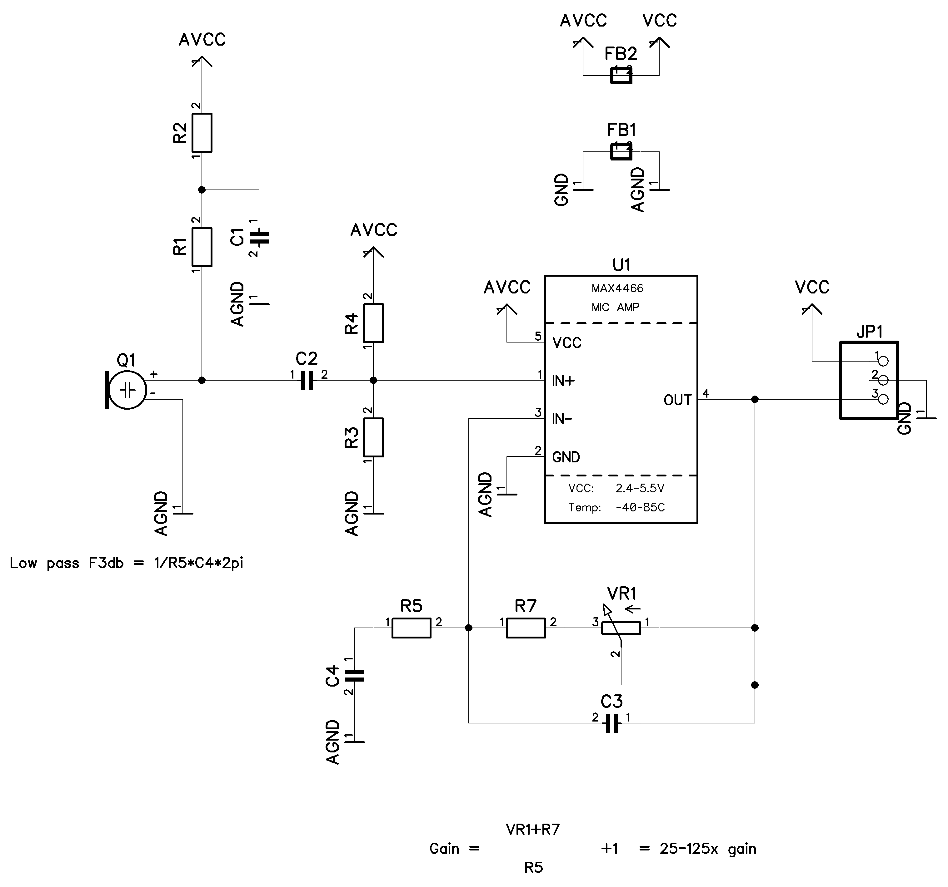

Hallo Community,

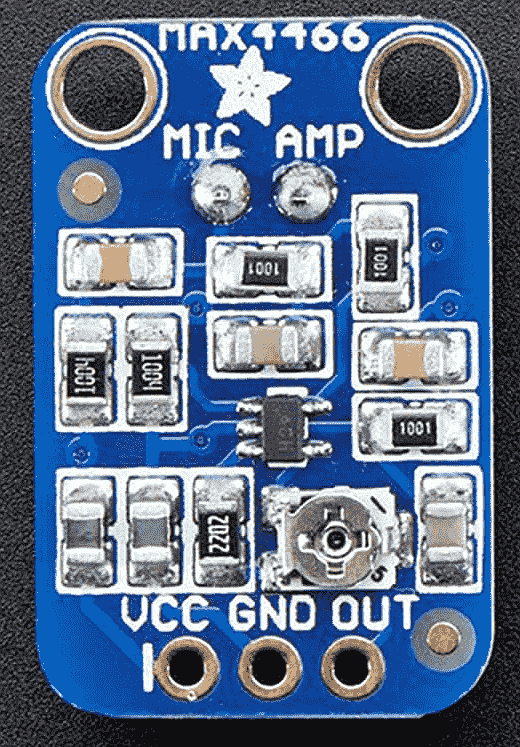

hier liegt ein Elektret-Mikrofon MAX4466 für Arduinos rum
(https://www.makershop.de/module/audio/adafruit-max4466/). Die Platine
hat bei 3,3V einen Spannungsausgang von +- V/2, gibt bei perfekter
Stille also 1,65V aus und steigt/fällt je nach Eingangssignal auf 0 bis
3.3V.
Das Teil möchte ich nun an den MIC-Eingang eines Mischers anschließen
und muss daher den Pegel auf 1mVss, zentriert um 0V, verschieben.
Ich komme absolut nicht drauf, wie ich das hinbekommen könnte. Habt ihr
eine Idee, wie ich den Pegel verschieben (und dabei dämpfen) kann?
Herzlichen Dank!

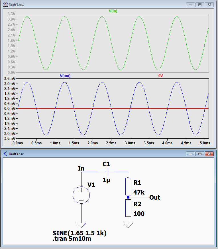

von Christian M. (christian_m280)
Mit einem simplen Kondensator und einem Spannungsteiler!
Gruss Chregu

Peter H. schrieb:
> Richtig? Dann frage ich mich allerdings, wofür der Kondensator noch gut
> sein soll ...
Gleichspannungsentkopplung - ohne diesen bekommst du kein negatives
Ausgangssignal.
Und nebenbei: Widerstand.
von Klaus H. (hildek)
Wenn du mit "Mischer" ein Audiomischpult meinst, dann sind 1mVss meiner
Ansicht nach viel zu wenig. Da haben üblicherweise, selbst die billigen,
einen Gain-Steller am Eingang und da kann man auch mit ein paar hundert
mVpp drauf gehen und muss den nur zudrehen. Das wäre auf jeden Fall
besser als auf 1mVpp herunterzuteilen und dann wieder zu verstärken - da
holst du dir nur Rauschbeiträge.
Wie du das haben willst ist aber dein Bier.
Peter H. schrieb:
> Was ich zu verstehen glaube, ist: Reihenschaltung aus Kondensator und
> einem Spannungsteiler aus drei Wiederständenden
> +/-1,65V  ----C----R1----R2----R3----GND
Im Anhang der Vorschlag gezeichnet, wie ihn Christian M. gemeint hatte.

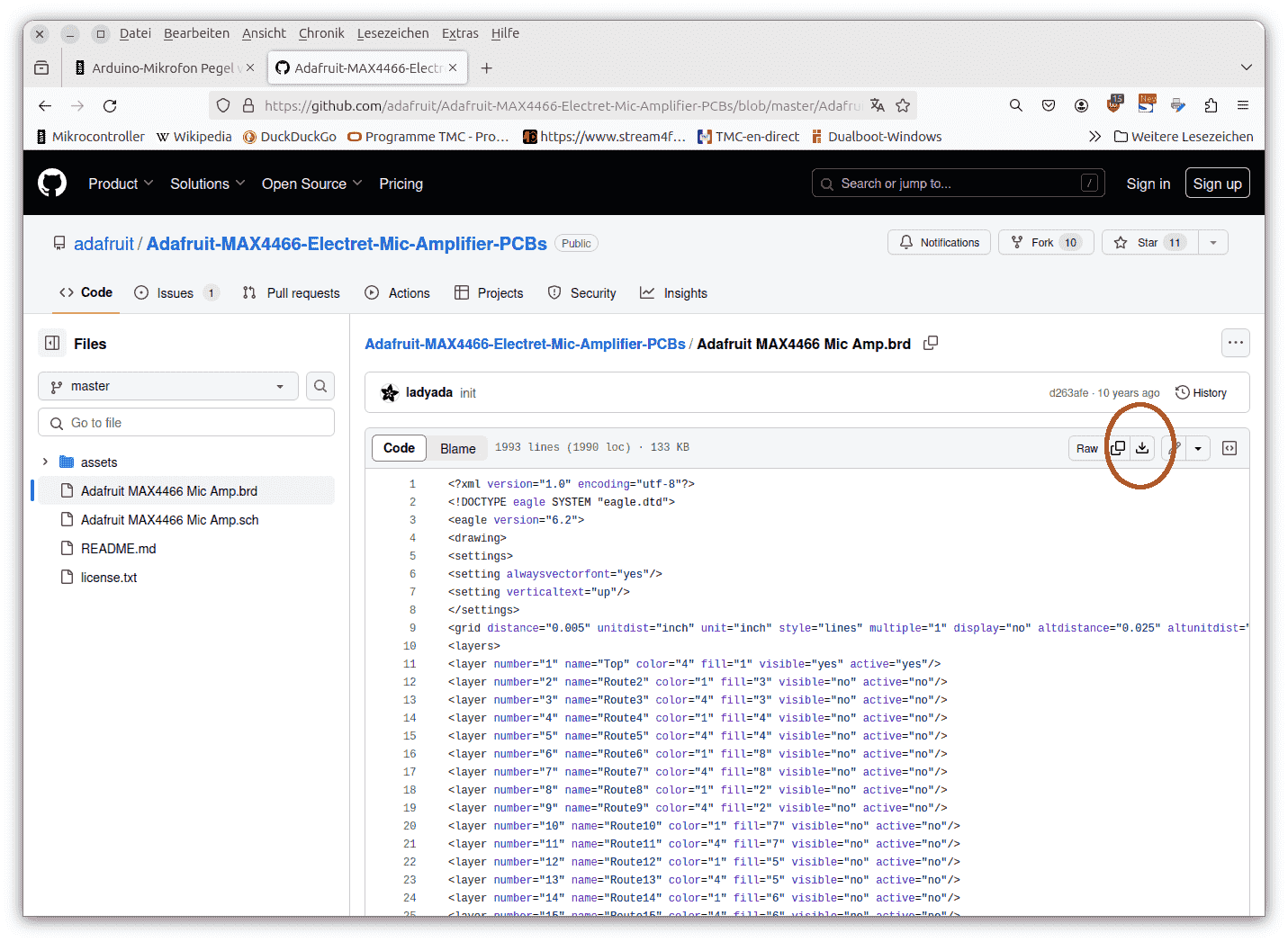

Einen Schaltplan gibt es nur für Eagle sch / brd (oder mit
Kicad-Import):
https://github.com/adafruit/Adafruit-MAX4466-Electret-Mic-Amplifier-PCBs

Ich habe leider kein funktionierendes Eagle mehr installiert, wollte
sowieso auf Kicad umsteigen.
Download durch anklicken des Filenamens und dann das Download-Zeichen
oben rechts. Jeweils für die .sch und .brd-Datei. Limor Fried (ladyada)
hätte das gleich in ein pdf drucken können, dann bräuchte man das Eagle
nicht mehr.

Danke, und damit sehen wir nun, dass es eine simple Verstärkerschaltung
ist.
Peter kann da einen Koppelkondensator an den Ausgang setzen, das Ding an
sein Mischpult klemmen und mit dem Poti den Pegel anpassen.

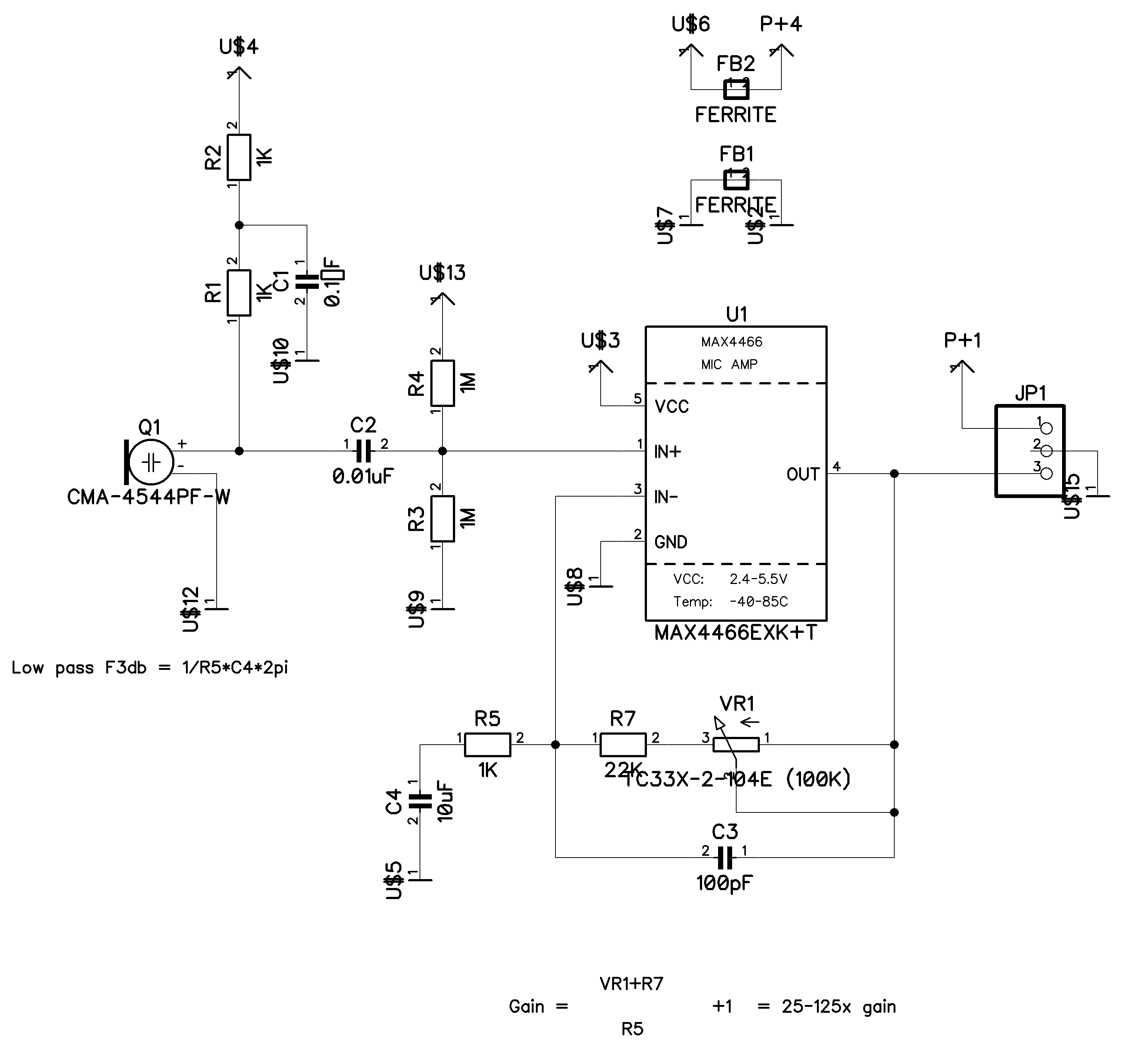

von Sebastian W. (wangnick)
Manfred P. schrieb:
> Nachtrag: Natürlich haben die Ärsche keine Bauteilwerte in die Schaltung
> geschrieben.
Doch, haben sie. Die scheinen deiner Konversion zum Opfer gefallen zu
sein.
LG, Sebastian

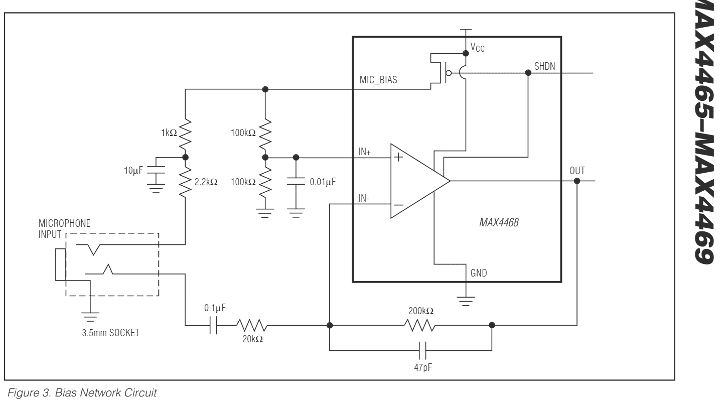

In erster Näherung würde ich die Bauteilwerte aus dem Datenblatt nehmen.
Gegenüber einer gewöhnlichen Opamp-Schaltung kommt noch der
shutdown-Eingang dazu, mit einem geschalteten Ausgang für das
Elektretmikrofon, der noch über ein R-C-R Filter gesiebt wird.
Mit dem Schalter der Klinkenbuchse wird noch der AGND mit dem
Kondensator verbunden. Damit reduziert sich die Verstärkung bei
gezogenem Stecker.

von Peter H. (peter_bodenheim)
Der Beitrag von Klaus H. war für mich gut genug.
Ich habe jetzt einen 100nF-Kondensator und einen Spannungsteiler aus
15.9k und 3.8k, und damit komme ich bei 5V Eingangsspannung auf
LINE-IN-Pegel (knapp unter 1Vss). Am Mischer - ein Blackmagic ATEM Mini
- kann der MIC-Eingang auf LINE-geschaltet werden, damit sollte alles
passen.
Ich danke Euch für Eure Unterstützung.
