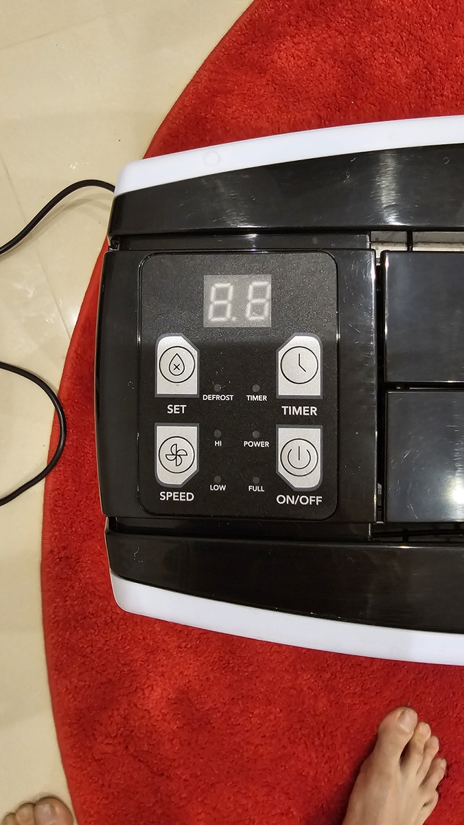

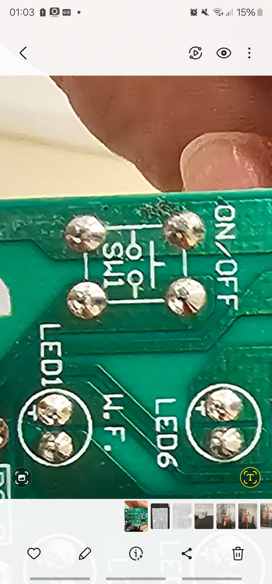

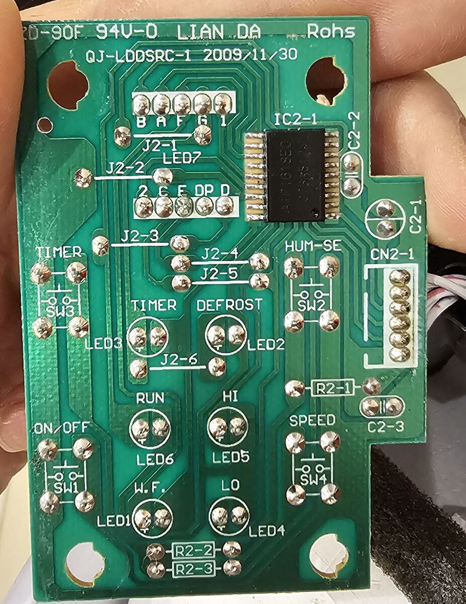

Thema: Ich möchte im meinem Wäscheraum einen Luftentfeuchter ein und ausschalten können. Mit einer Steckdose geht es nicht, da der Entfeuchter einen On/Off Button hat. Es gibt eine Schaltplatine von einem SmartHome Hersteller mit Steuerung eines pot freien Kontaktes.
PROBLEM: Immer wenn dem Gerät per Steckdose der Strom genommen wird kann es später nur noch mit einem Tastendruck auf dem On/Off Button zum Leben erweckt werden. Also ist es mir nicht möglich, das Gerät aus der Ferne zu starten.
LÖSUNG: Ich will den Entfeuchter mit einer Schaltplatine verbinden, sodass ich es aus der Ferne steuern kann. Die Schaltplatine ist vom Homematic das Model HmIP-PCBS. Ich habe Lötkenntnisse habe aber kein Wissen von Elektrotechnik.
FRAGE: Wie kann ich die Platine des Entfeuchters mit der Schaltplatine HmIP-PCBS von Homematic verlötet, sodass ich das Gerät aus der Ferne Ein- und Ausschalten kann? Korrigiert mich wenn es eine einfachere Lösung gibt. Anbei auch ein Bild von der Platine des Entfeuchters. Handbuch von der Schaltplatine zur Fernsteuerung ebenfalls im Anhang.

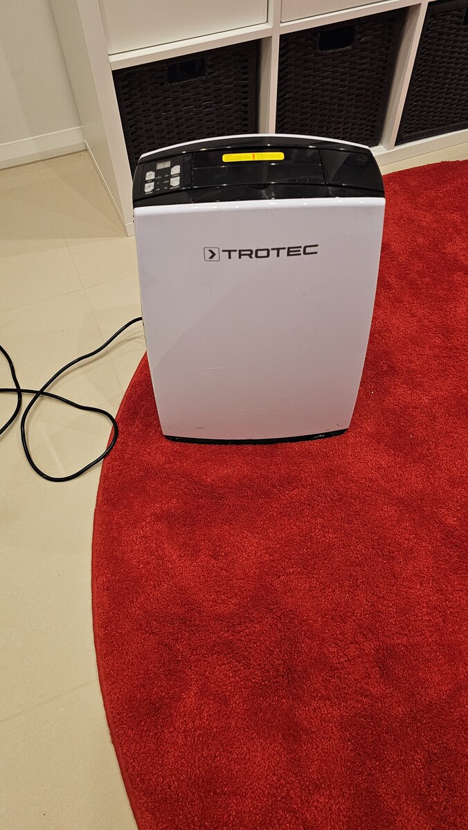

Guten Morgen,
kannst Du uns Hersteller und Modell vom Entfeuchter sagen?
Bei meinem ist der Trick: Anschalten mit On/Off-Button, dann im laufenden Betrieb Stecker ziehen. Wenn er dann wieder Strom bekommt, startet er im vorherigen Betriebsmodus. Geht mit einer WLAN-Steckdose wunderbar :-)

Ist es ein ON/OFF Taster oder Schalter? Der Schalter rastet ein, der Taster wechsel mit jeder Betätigung seinen Zustand.
Nachdem es sich eine Bedienfolie handelt, gehe ich davon aus, dass es sich im einen Taster handelt.
#7611377
Wenn du an den Taster kommst könntest du den potentialfreien Kontakt parallel zu dem Taster legen und durch dein Smart-Home kurz ein und wieder ausschalten.
Allerdings sollte man dann auch irgendwie erkennen ob das Gerät sich wirklich eingeschaltet hat.
Und VORSICHT! Theoretisch kann die Steuerung des Entfeuchters durch ein nicht potentialgetrenntes Netzteil auf Netzspannungspotential liegen. Auch die 5 oder 3,x V Versorgung der Steuerung!
Wenn du also nicht sicher weißt dass die Steuerung ein potentialgetrenntes Netzteil hat, Finger weg!

Probier mal aus, ob bei gedrückter ON/OFF-Taste und dann dem Zuschalten der Netzspannung das Gerät startet. Wenn das geht, könnte ein einfacher Kondensator (1µF + kleiner Widerstand - 100Ω in Reihe dazu) über dem Tastenkontakt bereits das Problem lösen ...
Allerdings: Vorsicht - es ist nicht klar, wo der Taster angeschlossen ist. Das sollte man unbedingt vorher herausfinden. An den IC geht die Leitung jedenfalls nicht, sie geht zum Stecker CN2 und da weiß man nicht, was da dran hängt. Hast du dazu weitere Informationen? Man sollte auch im eingeschalteten Zustand die Spannung über dem offenen Taster mal messen.
Andernfalls braucht man eine Zusatzschaltung, die kurze Zeit nach Anlegen der Versorgung einen kurzen Impuls abgibt.
Zwei Strippen parallel an den On/Off-Taster und die dann an die Klemmen NO und COM des Relais anschließen. Strom an den Trockner, Strom an das HmIP-Modul, klappt.
