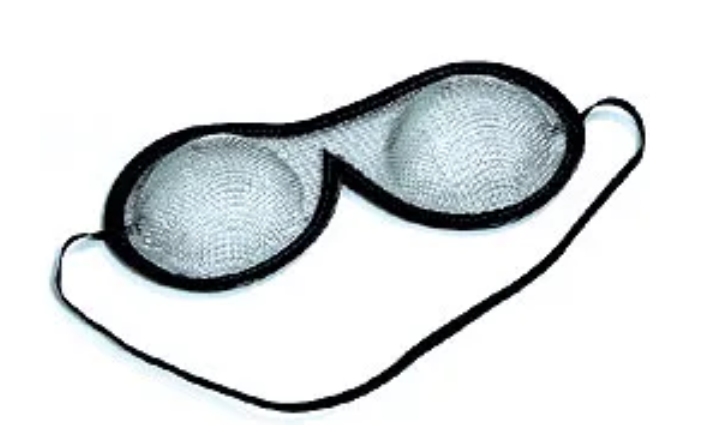

Gast #7611595
Gerald K. schrieb:
Thomas R. schrieb:
Ganz vorsichtige tragen so etwas. Das ist kein Witz und bei Anwendung von Diathermie im GHz Bereich völlig normal. Manche Funkamateure tragen die Dinger wenn sie an der sendenden GHz Antenne arbeiten müssen.
Aluhut nicht vergessen;)
Du liegst falsch.
