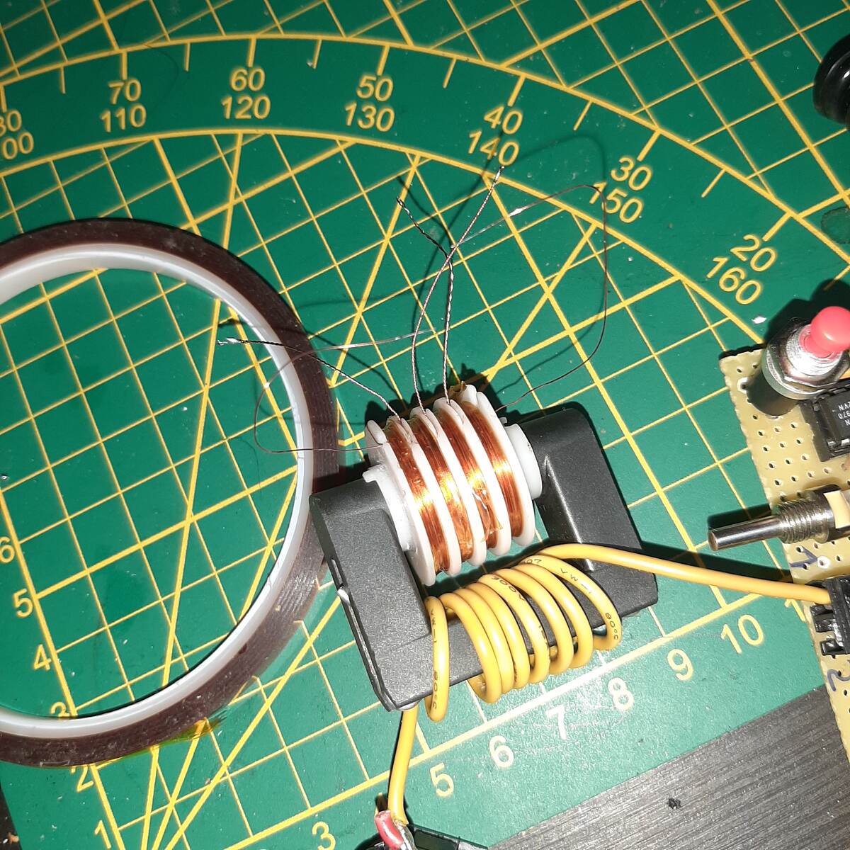

Polyimid Tape direkt auf Spule.
OP (Firma: dieFirma) #7611423
Anscheinend gibt es unterschiedliche Rezepturen für PEI. Ich habe ein Tape mit Silikonkleber unter https://3d-drucker-filament.de/de/Kapton-Polyimid-Rolle-hitzebestaendig-200mm-x-33m.html im Auge, das laut Händler 300° aushält. Ist PEI immer nichtbrennbar? (flammhemmend) Ich würde damit gerne Spulen einpacken, die gefährdet sind beim Einbau durch den Endkunde verletzt zu werden. Ist das CE konform bzw gibt es hier was besseres? Transformator Spulen haben manchmal weiße ummantelung. Was ist das für ein Material?

Ich denke, mittlerweile habe ich das richtige gefunden: Polyester Folie von 3M. "Temperaturbeständigkeit... Isolierstoffklasse B an bedruckbare... eignet sich insbesondere für Deckbandagen an Spulen und Kondensatoren"
Ich würde zu etwas "dickerem" tendieren, so 0,5-1mm dickes Plastik um die gesamte Spule, nur die Anschlüsse frei.
Oder muss die gelötet werden weshalb die Temperatur eine Rolle spielt?

Kapton ist Polymid, isoliert gut und taugt fur hohe Temperatur, ist aber nicht dehnbar.
Die gelbe mit der alle chinesischen Trafos eingewickelt sind ? Ist 3M 1350F (wichtig ist das F für flammhemmend) Polyethylen, hält viel weniger Temperatur aus, ist aber dehnbar und weicher, kann man also besser um einen buckeligen Spulenkörper drumrum ziehen.
allerweil sieht man immer mehr PTFE(Teflon)-Klebebänder das könnte auch gut geeignet sein- Wobei es diese als auch die Kapton-Klebebänder auch in verschiedenen Stärken gibt, da du ja meinst das die mechanisch den Trafo etwas schützen sollen.
Zu bedenken ist das ein Trafo je nach Belastung auch etwas Wärme abgeben möchte und wenn man den einpackt wirds etwas schwieriger, deswegen sollte er nicht zu knapp ausgelegt sein.
