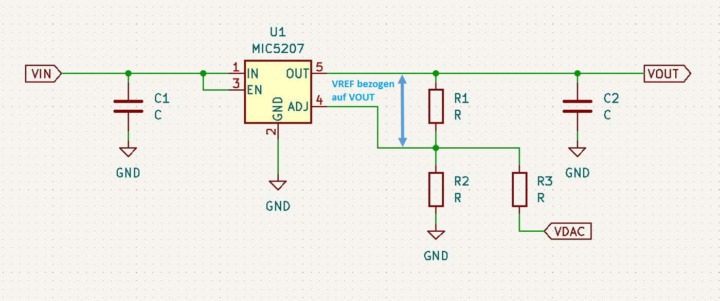

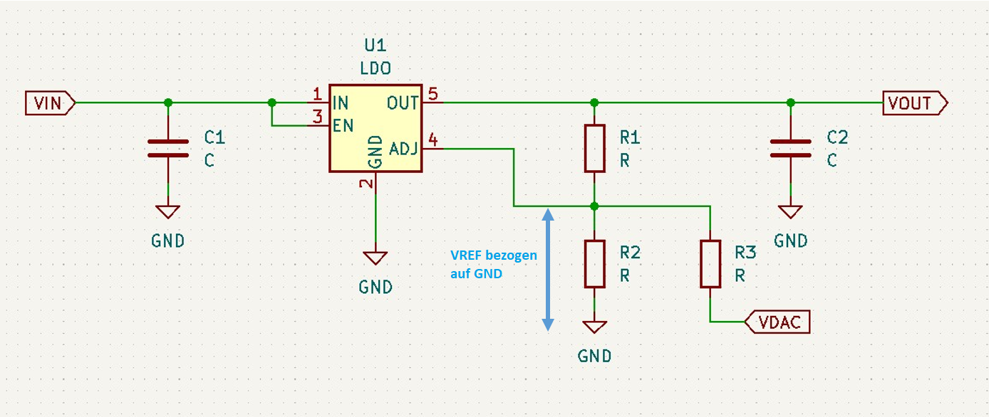

Ich habe ziemlich doof geguckt, das sich der MIC5207 komplett anders
verhält als erwartet... Normalerweise sinkt die Ausgangsspannung des
LDO, wenn nach angehängtem Schaltplan die Spannung am DAC steigt und
umgekehrt.
Beim MIC5207 steigt die Ausgangsspannung, wenn die DAC-Spannung steigt.
Formeln sind also für den MIC5207 nicht anwendbar...

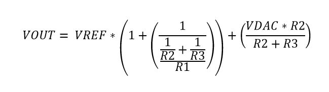

Nach langem Überlegen kam ich auf die Idee, die Widerstände mal anders
zu betrachten, nämlich Spannungsteiler und Parallele Widerstände.

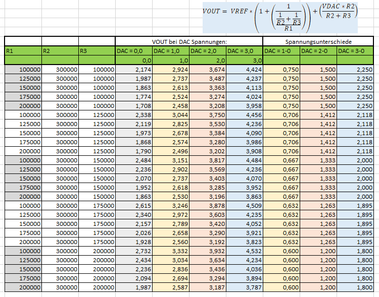

Daraus entstand obige Formel für MIC5207 (mit Word mal Verständlich
aufgeschrieben). Ich war total begeistert, als ich feststellte, das die
Formel korrekt war und ich nun Widerstände durch probieren und einsetzen
in die Formel herausfinden konnte. Messungen auf dem Steckbrett hatten
die gleichen Ergebnisse wie zuvor berechnet.
Weitere Messungen ließen bei mir auch den Groschen fallen, dabei stand
es die ganze Zeit im Datenblatt des MIC5207: die Referenzspannung zur
Spannungsregelung am Ausgang ist bezogen auf VOUT, das heißt, die
Spannung am Adjust-Pin ist = VOUT-VREF.
An "gewöhnlichen" LDO's ist anders: am Adjust-Pin liegt immer die VREF
an, weil bezogen zu GND.
Hab dazu mal paar Bilder erstellt. Das wisst ihr bestimmt alle, als
Profis.

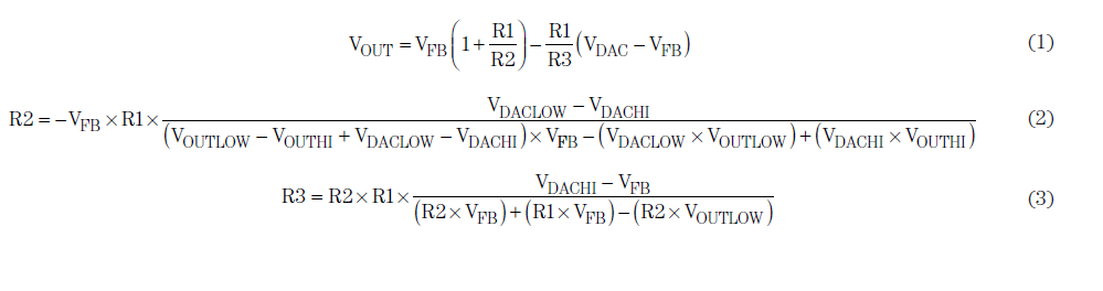

Ich bin momentan dabei, die Formeln 2 und 3 zu verstehen aus obigem
Anhang des Bildes "Formel Für LDO mit DAC". Seit Tagen sitze ich daran,
mir zu erklären, wie das funktioniert. Ich möchte ebenso die Spannungen
vorgeben wollen, um daraus R1 oder R2 zu berechnen. Mir ist bislang auch
noch nicht klar, welchen ich Sinnvollerweise zuerst berechne. R1 oder R2
müsste ich ja vorgeben.
Ich habe mir versucht vorzustellen, das alle Spannungen im Verhältnis zu
den Widerständen und zu sich selbst stehen, komme aber auf keine Lösung.
Wildes Formelumstellen und probieren führt ja nun auch zu nichts...

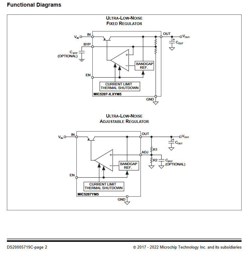

Ich habe kein Spice Modell für den MIC5207, im DB ist jedoch ein
vereinfachtes Prinzipschaltbild angegeben (s. Anhang) welches zum
Verständnis der Funktionsweise des Spannungsreglers sehr hilfreich ist.

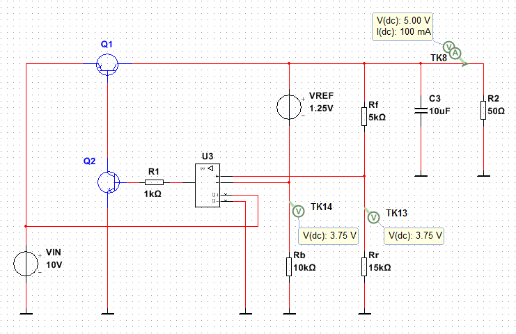

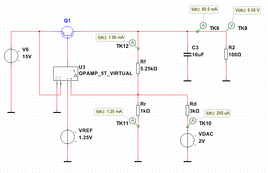

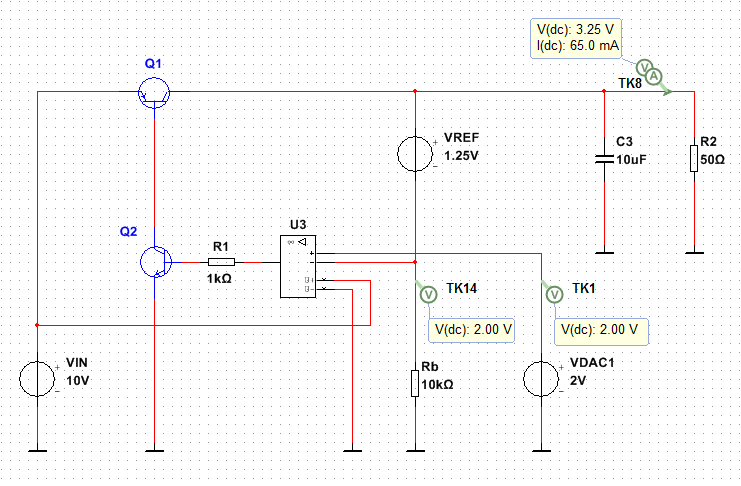

Anhand des Schaltbildes komme ich auf folgende Formel für die
Ausgangsspannung Ua:
Ua = Uref + {[(Vref x (Rr + Rd) - (Vdac x Rr)) x Rf] / (Rr x Rd)}
Im angehängten Bsp. wird mit Vdac = 0V eine max. Ua = 10V und mit
Vdac = 5V eine min. Ausgangsspannung Ua = 1.25V (Vref) ausgegeben.
1. Einen sinvollen Wert für Rr wählen.
2. Anhand der max. DAC-Spannung Vdac nun Rd berechnen, sodass an Rr eine
Spannung in Höhe der Vref abfällt.
3. Vdac = 0 setzen. Vref fällt nun an Rr||Rd ab, woraus mit Hilfe der
max. auszugebenden Spannung Ua nun Rf ermittelt werden kann.

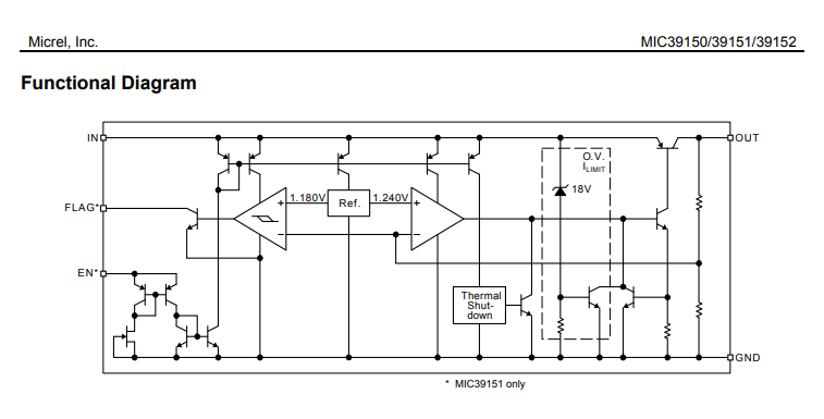

Das Prinzipschaltbild zeigt, dass der MIC5207 die Ausgangsspannung
solange verstellt bis am ADJ-Pin Vref anliegt.

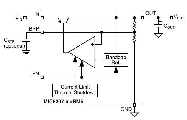

Keine Ahnung wo du das Prinzipschaltbild her haben willst.
Aber es ist falsch. Genau deswegen gibt es diesen Thread.
Der MIC5207 bezieht (genauso wie seine bekannteren Brüder LM317 & Co)
sowohl seine Referenzspannung als auch den Spannungsteiler auf die
Ausgangsspannung. Das sieht man sehr schön in dem (jetzt aber
wirklich) Prinzipschaltbild im Anhang. Das stammt aus dem Datenblatt von
Micrel, das man bei z.B. alldatasheet.com findet.

von Robert M. (r0bm)
Bitte lass den Unsinn. Ist das so schwer meinen Anhang anzusehen und mit
der identischen "Prinzipschaltung" aus dem DB des MIC5207 zu
vergleichen?
> Ausgangsspannung.

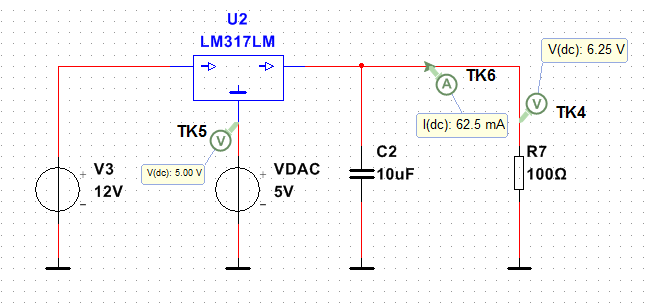

Nein, der MIC5207 funktioniert nicht wie ein LM317. Beim LM317 lässt
sich am ADJ-Pin eine Spannung anlegen und die Ausgangsspannung ist dann
einfach um Vref = 1,25V höher (s. Anhang). Das klappt
verständlicherweise beim Micrel LDO-Regler so nicht.
> vergleichen?
Du redest wirr. Das Datenblatt des MIC5207 enthält keine derartige
Schaltung. Sondern die von mir oben gezeigte. Und zwar sowohl sowohl das
Datenblatt von Micrel als auch das von Microchip:
https://pdf1.alldatasheet.com/datasheet-pdf/download/74622/MICREL/MIC5207.html
https://pdf1.alldatasheet.com/datasheet-pdf/download/1373833/MICROCHIP/MIC5207.html
Also nochmal die Frage: wo hast du das her?
Axel S. schrieb:
> Das Datenblatt des MIC5207 enthält keine derartige Schaltung.
Dort ist es drin auf der Seite 2:
https://ww1.microchip.com/downloads/aemDocuments/documents/APID/ProductDocuments/DataSheets/MIC5207-180mA-Low-Noise-LDO-Regulator-DS20005719C.pdf
Und dieser obige interne Schaltplan gilt für die Festspannungsvarianten,
bei denen der ADJ nicht herausgeführt ist.
Bei der einstellbaren Variante ist der Spannungsteiler extern und wie
üblich sitzt die Vref zwischen Out und Adj.
von Axel S. (a-za-z0-9)
Lothar M. schrieb:
Das zeigt genau so wie der Screenshot von mir, daß der Bezugspunkt für
Vref und für den Spannungteiler zur Einstellung der Spannung die
Ausgangsspannung ist. Und nicht GND wie Robert behauptet (und in
seiner Simulation so verwendet).
Ich bin mir sehr sicher, daß Micrel die einstellbare Variante genauso
wie die Festspannungsvarianten gebaut hat. Der Unterschied ist
lediglich, daß letztere den Spannungsteiler intern haben.
Allerdings ist das für diesen Thread ohne Belang, weil der TO sicherlich
die einstellbare Variante des MIC5207 verwendet.
Das Problem ist nur, die Regelung, in der von dir angehängten
Prinzipschaltung, funktioniert nicht wenn Vref auf die Ausgangsspannung
bezogen ist, d.h. zwischen ADJ und Ausgang anliegt.
Mit Vref bezogen auf der Ausgangsspannung, fehlt am Ausgang des internen
Fehlerverstärkers (OPV) eine zusätzliche, invertierende Stufe (s.
Anhang). Das Prinzipschaltbild aus dem DB ist unvollständig bzw. gilt
nur, so wie dargestellt, wenn die interne Spannungsreferenz Vref auf
Masse bezogen ist.
D.h. die Ansteuerung des MIC5207 mit einem DAC würde sich, genau wie
beim LM317, sehr einfach darstellen. Es spricht nichts dagegen die
digital erzeugte Steuerspannung, ohne zusätzliche Widerstände, direkt an
ADJ anzulegen (s. Anhang). Die Ausgangsspannung Ua wäre damit Ua = Vdac
+ Vref.
Es handelt sich um eine Standardschaltung für LDO-Spannungsregler. Der
hier im Thread erwähnte LT1761 müsste z.B. so aufgebaut sein. Das DB
liefert leider keine Angaben dazu. Dessen Referenzspannung liegt an ADJ
an und ist bezogen auf Masse.
Robert M. schrieb:
Das mag sein. Beschwer dich bei Microchip. Bzw. bei Micrel.
Aber das Datenblatt ist andererseits ganz klar. Aus der im Abschnitt
"4.9 Adjustable Regulator Applications" (Seite 13 des Microchip
Datenblattes) angegebenen Formel geht ganz klar hervor, daß Vref über
dem oberen Widerstand (von Vout nach Adj, da mit R1 bezeichnet) abfällt.
Ergo ist die Referenzspannung auf Vout bezogen.
Und das Prinzipschaltbild dem MIC5207 zeigt das auch ganz klar. Das
einzige, was da einen Bezug zu GND hat, ist der Fußpunkt des
Spannungsteilers.
Ja. Genau das habe ich im
Beitrag "Re: Hilfe bei Formelverständnis und Erstellen einer neuen für LDO mit DAC"
gesagt. Sogar den Vergleich mit dem LM317 habe ich gebracht. Und du hast
mir widersprochen. Warum jetzt die Kehrtwende?
(abgesehen davon reicht es nicht, V_dac direkt an Adj zu schalten. Denn
so kommt man nur auf 2.048V + 1.24V. Der TO wollte aber bis 3.4V)
Micrel hat das als "jetzt aber wirklich" titulierte Prinzipschaltbild
nicht gepostet.
Welche Kehrtwende? Ich verlasse mich primär auf Schaltbilder und das im
DB bedingt eine auf Masse bezogene Spannungsreferenz. Die DB-Prosa
behauptet das Gegenteil. Es kann nunmal nicht beides stimmen. Sollte der
MIC5207 in der Funktion tatsächlich einem LM317 oder dessen Konsorten
ähneln, nehme ich das gerne zur Kenntnis.
...was sich mit zwei Widerständen in der Rückkopplung beheben lässt.
von Peter D. (peda)
Nö, die Referenz liegt eindeutig von OUT zu IN- des Regelverstärkers
(Seite 2). Kein Draht von BANDGAP REF nach GND. Ansonsten würde C_BYP
auch nicht stabilisieren, sondern die Gegenkopplung aufheben.
Und auch die Gleichung 4-8 zeigt es eindeutig. Setzt man R2 zu 0Ω,
kommen 1,242V raus (Seite 13). An R1 fällt immer V_REF ab.
von Purzel H. (hacky)
Alternativ kann man ja auch einen multiplizierenden DAC wie den MCP4922
nehmen und eine Ausgangsspannung auf die Referenzspannung erniedrigen.
So wuerde man Ausgangsspannungen hoeher wie die Referenspannung
erreichen.
> (Seite 2).
Die Regelung funktioniert nicht mit der Spannungsreferenz in dieser
Anordnung.
Bezieht sich Vref tatsächlich auf die Ausgangsspannung, was anhand
verschiedener Anzeichen durchaus wahrscheinlich ist, wäre die logische
Schlussfolgerung, dass der Rest des Schaltbildes falsch ist.
Robert M. schrieb:
>> (Seite 2).
> Anordnung.
Breaking News! Das mußt du unbedingt Microchip erzählen. Wenn die doch
Spannungsregler verkaufen, die nicht funktionieren ...
Natürlich nicht. Die beiden Eingänge vom OPV wären nur vertauscht. Das
ist wohl kaum "der Rest des Schaltbildes".
von Arno R. (arnor)
Peter D. schrieb:
> Ich kenne das aber nur von Schaltreglern.
> Nenne doch mal einen Linearregler, der sich so verhält.
Siehe Anhang.
von Peter D. (peda)
Arno R. schrieb:
> Siehe Anhang.
Ich meinte natürlich einstellbare Regler, wo der ADJ nach außen geführt
ist. Bei Festspannungsreglern ist es doch völlig wurscht, was intern
abgeht.
Aber der TO hat schon einen genannt (mitten im Text versteckt).
von Daniel B. (daniel10)
Vielen lieben Dank für eure Antworten und die rege Diskussion.
Ich hätte mich vielleicht anders ausdrücken sollen: am MIC5207 fällt die
Referenzspannung an R1 ab, am LT1761 z.B. dann über R2.
Peter D. schrieb:
> Daß der DAC unter Last wirklich bis 0,0V runter geht, glaube ich Dir
> nicht. Ich würde da 100mV ansetzen, aber besser ins DB des DAC schauen.
Ich verwende den AVR32DA32, laut Datenblatt geht der DAC von GND bis
VDD, oder wie bei mir durch andere Referenzwahl, 2,048V.
Ich möchte euch übrigens Neuigkeiten berichten :-) Am Mittwoch konnte
ich tatsächlich meine gesuchten Formeln erstellen.
Im Netz wurde ich bei Texas Instruments fündig:
Titel
https://e2e.ti.com/blogs_/archives/b/precisionhub/posts/give-your-voltage-regulator-the-margin-it-deserves
Der LDO dort ist zwar einer, der seine VREF über R2 hat nach obigen
Schaltplan, aber die Vorgehensweise fand ich interessant und hab damit
weiter experimentiert.
Ich habe eine Tabelle in Excel erstellt, um evtl. zusammenhänge zu
finden.
Wurde auch fündig. Mir fiel auf, das wenn ich R3 verändere, mein
Spannungsunterschied am Ausgang VOUT sich proportional im Verhältnis
R2/R3 ändert, und ich mit R1 diesen Unterschied verschieben kann.
Also muss ich R2 vorgeben und kann nun R3 wie folgt berechnen:
R3= R2*(((VDACH-VDACL)/(VOUTH-VOUTL))-1).
Aus R2 und R3 kann ich nun R1 berechnen.
Formeln funktionieren super. Auch wenn ich die erstmal nur einmal
brauchen werde, so hat mir die Suche danach viel über die Zusammenhänge
von Widerstandsnetzwerken gelehrt und weiß jetzt ungefähr, was die
Kirchhoffsche Regel besagt, die Steckt in der Berechnung von R1 drin.
Nagelt mich bitte nicht auf obige Aussage fest, ich konnte zu Kirchhoff
und meinem Problem irgendwie parallelen erkennen...
Ich für meinen Teil bin stolz obige Erkenntnis nun zu haben.
von Arno R. (arnor)
> ist.
Einfach mal das Datenblatt ansehen, der MIC39152 IST ein ADJ-Regler. Und
MICREL hat etliche dieser Art.
