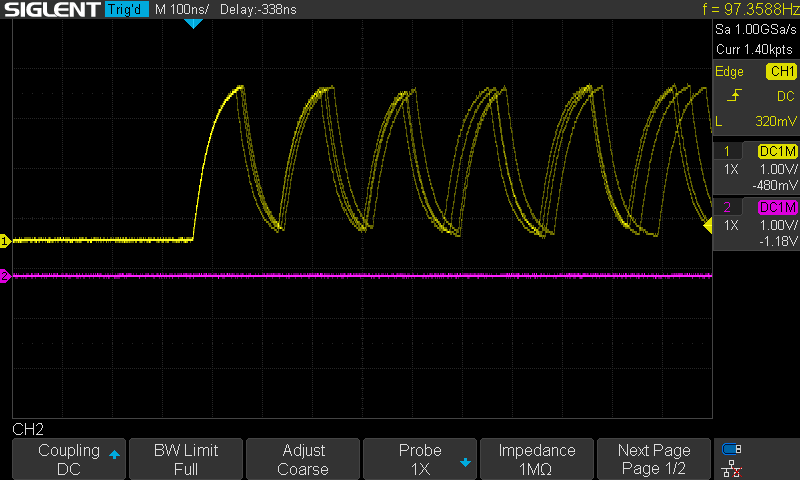

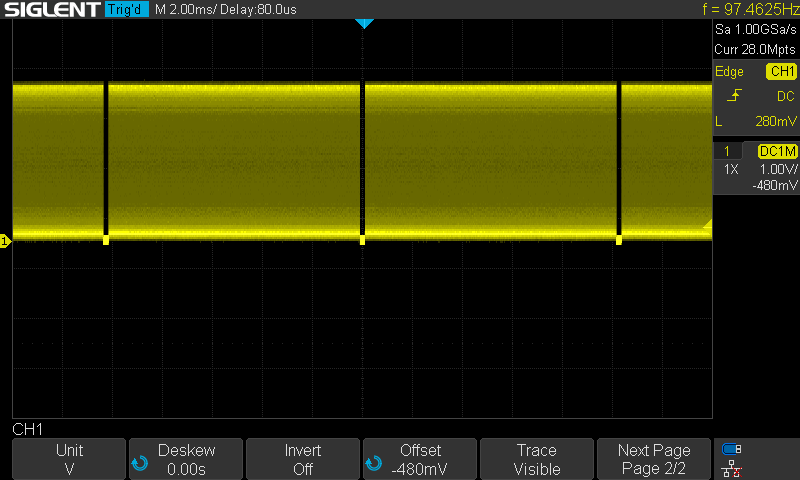

Hallo Zusammen, ich habe ein SI5351-Breakout an einen Adruino Nano Clone angeschlossen und das Example zum Calibrieren darauf geladen. Nach der Initialisierung zeigt der CLK01 das folgende Verhalten: Ca. alle 10ms stopt er kurz und die Frequence liegt mehrere Mhz daneben. Der i2c ist am Nano selbst mit 3.3k gegen 3.3v verdrahtet. Das Breakoutboard hängt an den 5V (am Spannungsregler auf dem Board des Nano). Mehr ist nicht angeschlossen...
Nun hab ich schon das zweite Breakoutboard und einen anderen Nano versucht - immer das gleiche Ergebnis...
Hat jemand eine Ahnung was ich da falsch mache ?
Ich habe noch Delay's nach der Initialisierung eingefügt und 4,7uF zur Stabilisierung an das Board gelötet - auch keine Verbesserung.
Das Si5351 Board hat Pegelwander mit drauf - die 5V sind also kein Problem.
Hilfe :-)

Das Programm hab ich auch schon im Verdacht gehabt - ich hab aber mit dem Oszi keine Kommunikation auf dem I2C gesehen. Die Spannungsversorgung hab ich auch mal angeschaut - kein ähnliches Muster im Spannungsverlauf.
Das Verhalten habe ich mit beiden Programmen - nur mit anderen Frequencen.
OP #7611764
Das macht das Breakoutboard nach dem init von ganz alleine :-). Hab gerade mit meinem alten Tektronics 465 noch mal gemessen, gleiches Bild.... also kein Messfehler durch das Osci...
Ich hab nochmal die Zeitachse etwas hochgedreht - der Osci schaltet wirklich das Signal ab und dann wieder an.

Tobias F. schrieb:
Da ist ja ein furchtbarer Jitter drauf, wahrscheinlich ist eine PLL gar nicht eingerastet und es kommt nie die richtige (gewünschte) Frequenz raus. Kein Wunder dass da zwischendrin mal eine Pause gemacht wird. Man könnte vermuten eine PLL versucht alle paar msec neu zu fangen.

So - gelöst. Ich habe nochmal zwei Module bestellt (andere Quelle) und siehe da: SDA,SDC,VCC und GND umgelötet und diese Module funktionieren.
Also kein Softwareproblem, reines HW-Problem.
Keine Ahnung welche Premiumcharge ich da erwischt habe....
