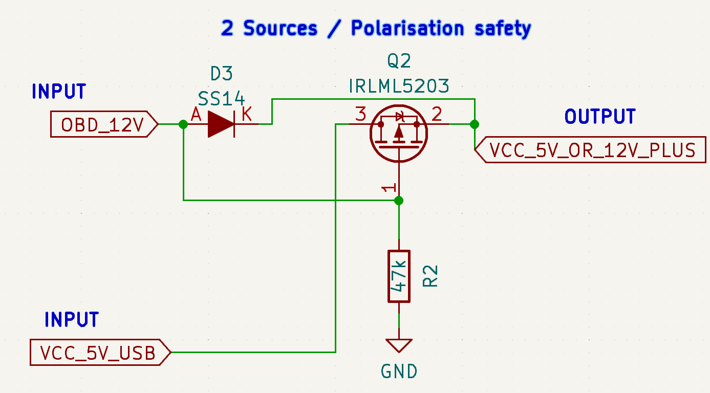

ich möchte folgendes Realisieren:
Ein Gerät kann mit einem Interface (OBD2) verbunden werden oder via USB.
Im Falle USB werden vom USB-Interface 5 Volt bereitgestellt und im Falle
von OBD die 12 Volt die dann als Versorgungsspannung im Gerät verwendet
weden sollen. (Ich habe dannach einen Step-Down-Wandler auf 3.3 Volt der
mit den 5 sowie den 12 Volt zurechtkommen wird)
Nun möchte ich nicht das 5 Volt Gerät grillen wenn parallel der OBD2
Stecker mit 12 Volt daherkommt.
Die Idee ist die, dass die 12 Volt den P-Mosfet sperren wird und damit
der USB-Port abgeklemmnt ist. Soll ich meinen Versuchsaufbau dazu so
starten oder gibt es jetzt schon vorhersagbar 'magic smoke' ?
- siehe Grafik im Anhang  ...
Frage: Wird dies funktionieren ?
Danke

von Jörg R. (solar77)
In Beiden Fällen fließt der Strom über die Body-Dioden.

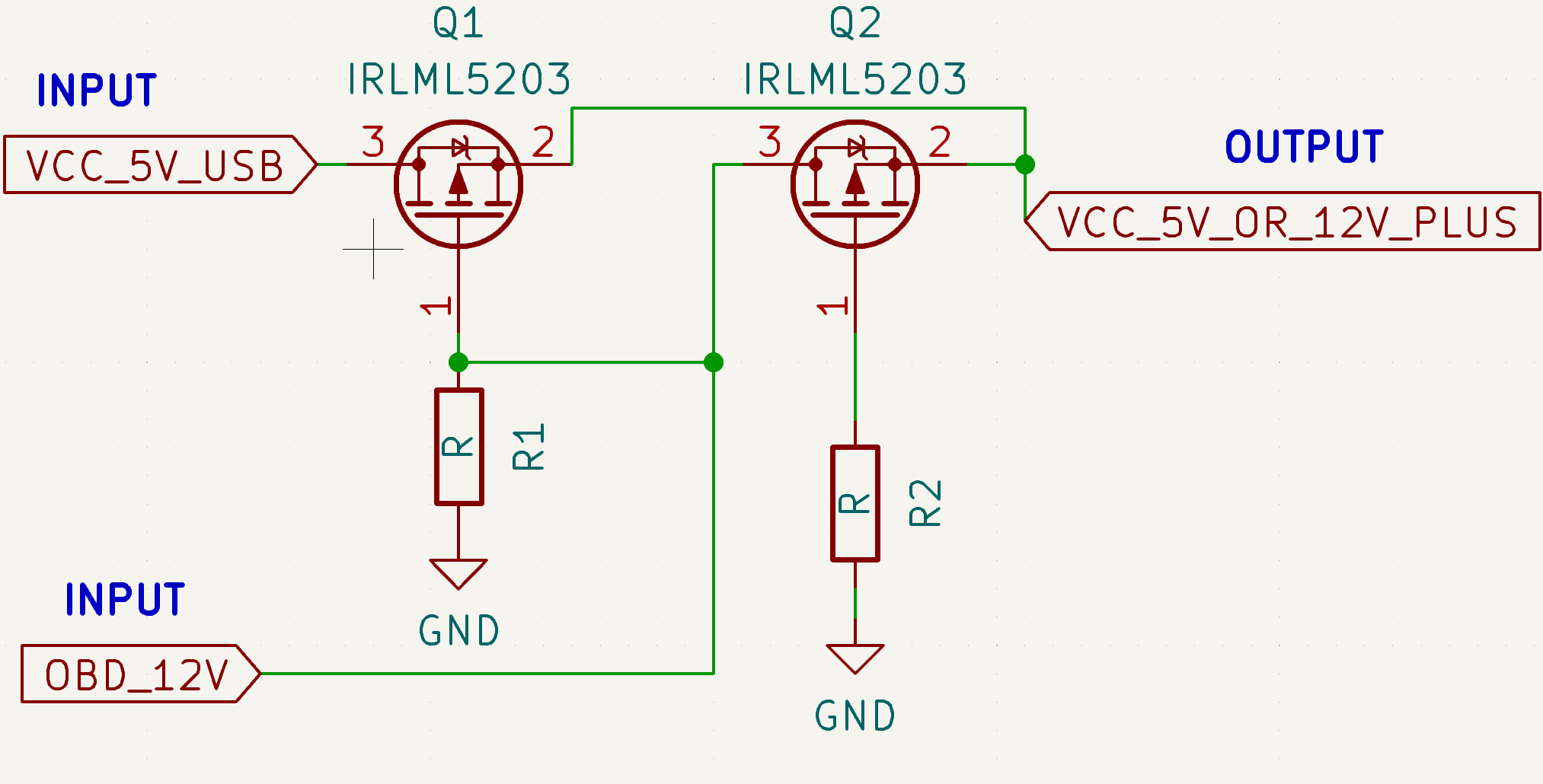

von Martin B. (metatronik)
Jörg R. schrieb:
Verzeihe mein Nachfrage... :
Mir ist klar, dass wenn nur ein Interface angeschlossen wird dies
restliche Schaltung mit 5 oder 12 Volt versorgt wird und ich zusätzlich
einen Verpolungsschutz haben werde...
Insofern ist klar, dass der Strom über die Body Diaoden und dann über
den geringen Widerstand des durchgeschalteten Mosfets geht.
Nur wass passiert wenn die 12V auf der source seite anliegen und auf der
anderen Seite die 5 Volt und das Gate mit 12 Volt angesteuert wird?
In meiner naiven Vorstellung müssten das Gate des P-Mosfets nun viel
positiver vorgespannt sein und damit sperren... und die Diode müsste
sowieso sperren und das USB Gerät vor den 12V schützen.
von Michael B. (laberkopp)
Da sind doch beide P-Kanal falschrum eingezeichnet. Man sieht schon an
dem kleinen Diodensymbol, das du so die Schaltung mit den beiden Dioden
hast wie im zweiten Beitrag und nicht mehr.
Und wenn die MOSFets richtig rum sind, dann erscheint jede
Eingangsspannung auch auf dem jeweils anderen Eingang. Da kannst also
ein USB Gerät mit 12V vom OBD Eingang grillen.
Martin B. schrieb:
> Ich benötige leider auch die vollen 5 Volt
Wo kommen die her, wenn du mit 12V speist?

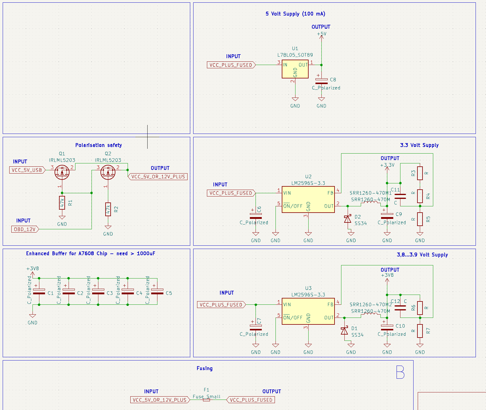

Die Welt ist leider kompliziert. Kurze Erklärung:  Ein ESP32 muss
initial mit Daten vorsorgt werden. Hierzu wird der via USB-Port
geflashed. Dannach ist der USB-Port Geschichte und wird nicht mehr
benötigt. Hierzu benötigt die Schaltung 3.3 Volt für den ESP. Die
restliche Schaltung interessiert in diesem Moment nicht. Im 'normalen
Betrieb benötigt es 3,3 v für einen ESP32, 5 volt für einen
CAN-Bus-Treiber und nochmal 3,8 Volt für einen anderen IC. Die 3,8 und
3,3 werden durch zwei LM2596 Step-Down wandler erzeugt und die 5V durch
einen LM78L05.
Dem einen LD2596 der die 3,3 machen soll reichen die 5Volt am Eingang
gerade so aus um 3,3 volt zu erzeugen (>4,5v).
Der USB-port wird aber im späteren Betrieb leider 'erreichbar' sein und
nun stellt sich die Aufgabe das idiotensicher zu machen - d.h.selbst
wenn einer parallel zum OBD2 Port seinen Laptop mit USB da ranstöpselt
soll nichts passieren..
PS: Jetzt ist die Salami wenigestens am Stück :)

von Markus E. (markus_e176)
Nimm eine Schottky-Diode statt einer Silizium-Diode. Mit den 0,2V
Spamnungsabfall funktioniert der Regler auch noch, wenn du nur die
minimale USB-Spannung von 4.75V dran hast.
Viel Strom in Vorwärtsrichtung muss da zum Programmieren ja nicht drüber
und die nominal 12V (max dauerhaft 24V, wenn man die Fehlerfälle
betrachtet) kann eine 30V-Schottky auch blocken.
von Manfred P. (pruckelfred)

Ich denke immer noch das ein P-Channel mosfet 'umgekehrt' angeschlossen
und mit dem Gate an die optionalen 12V angeschlossen genau seinen Zweck
machen dürfte... die (mosfet-)Diode wird schützen ... und der Mosfet
wird dank Ug-Us bei 0 volt liegen und der Mosfet schaltet erst bei unter
-2v durch ... ist dagegen nur der USB Anschluss existent - dann sind
(dank der Diode) Us=5V und Ug=0V, also -5Volt - der fet schaltet durch
von H. H. (Gast)

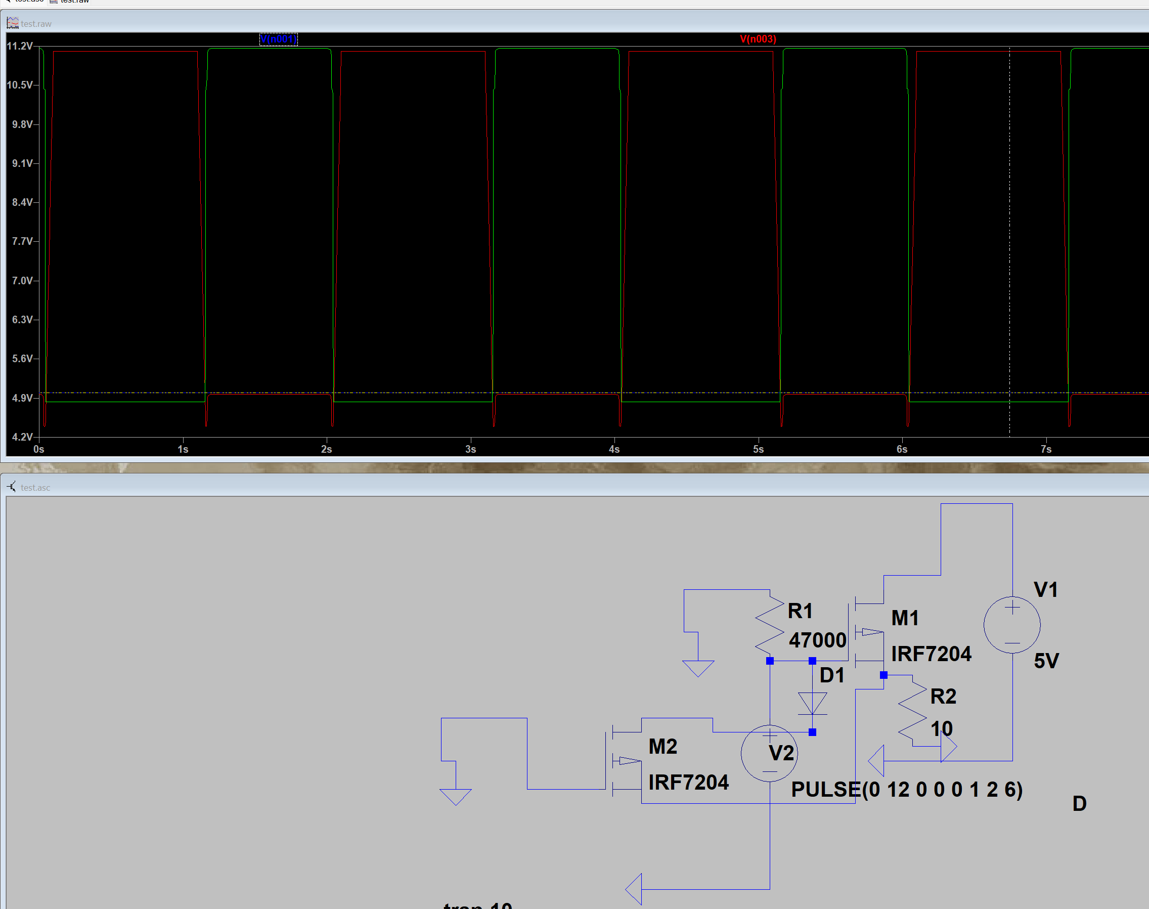

Das ist die Grundidee .... aber eben nun noch mit den 12V am Gate ...
Ps: LTSpice ist der Meinung dass keine 12 Volt am USB ankommen... aber
leider ist LTSpice auch der Meinung dass wenn die 12 Volt nicht da sind
es keine 5V am gemeinsamen Lastwiderstand gibt:(
... liegt bestimmt an meinen LTSpican Fähigkeiten
anbei die asc und ein Bild ...
Guten morgen,
de Idee mit LTSpice war gut - es zeigt sich, dass eine Diode gefehlt hat
damit die +5volt nicht wieder das Mosfet-Gate 'zurückfüttern' und damit
nur noch der Diodeneffekt zu Tage tritt - e waren immer nur 4,6 Volt
anstelle den 5 Volt zu sehen.
Mit dieser Variante - siehe Bild - klappt es nun perfekt so wie gedacht.
Danke
von Michi S. (mista_s)
Martin B. schrieb:
> Im 'normalen
> Die 3,8 und 3,3 werden durch zwei LM2596 Step-Down wandler
> erzeugt und die 5V durch einen LM78L05.
Also zum einen gibts sicher Step-Down-Wandler, die auch mit 4V oder so
am In die 3,3V schaffen, aber wenn da für Dich der LM2596 gesetzt ist,
wie wärs dann mit folgender Idee:
Mit dem bei Dir für 3,3V geplanten Step-Down machst Du stattdessen 5V.
zum einen für den CAN-Treiber und zum anderen um diese 5V und USB 5V mit
zwei Dioden entkoppelt zusammenzufassen; statt des 7805 nimmst Du dann
einen LDO um von den nicht mehr ganz 5V nach Diode auf 3,3V zu regeln.
Das ist ein A7608E-H  (GSM/GPRS/GSSN Chip).
https://microchip.ua/simcom/LTE/A76xx/A7602/A7602E-H&A7608SA-H%20Hardware%20Design_V1.00.pdf
Der möchte im Bereich von 3,4 - 4,2 Volt die Spannung haben ... wobei
der im Burst GPRS Modus 2 A kurzzeitig (5 ms) zieht und die Spannung
darf NIE unter 3,4 fallen .... 3,8 ist "typical".

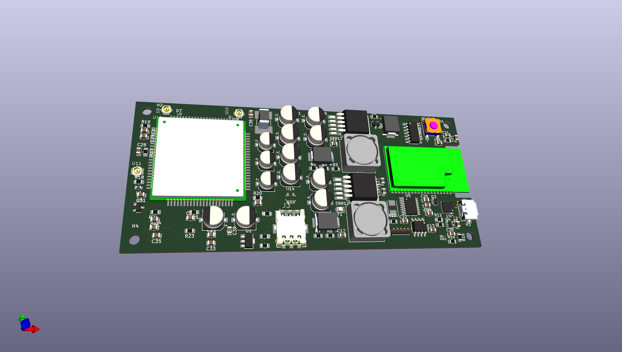

Das ganze gibt einen Telematic-Adapter:
 SERVER <---> MQTT-Broker <---LTE---> Adapter -> CAN -> OBD2 -> Fahrzeug
Schnittstellen:
1 x Nano-SIM
1 x Mikro-USB
und
1 x OBD2-Kabel/Stecker
Die Plaine braucht aber noch viele Bearbeitungen ... Layout,
Beschriftungen, ... usw ...
