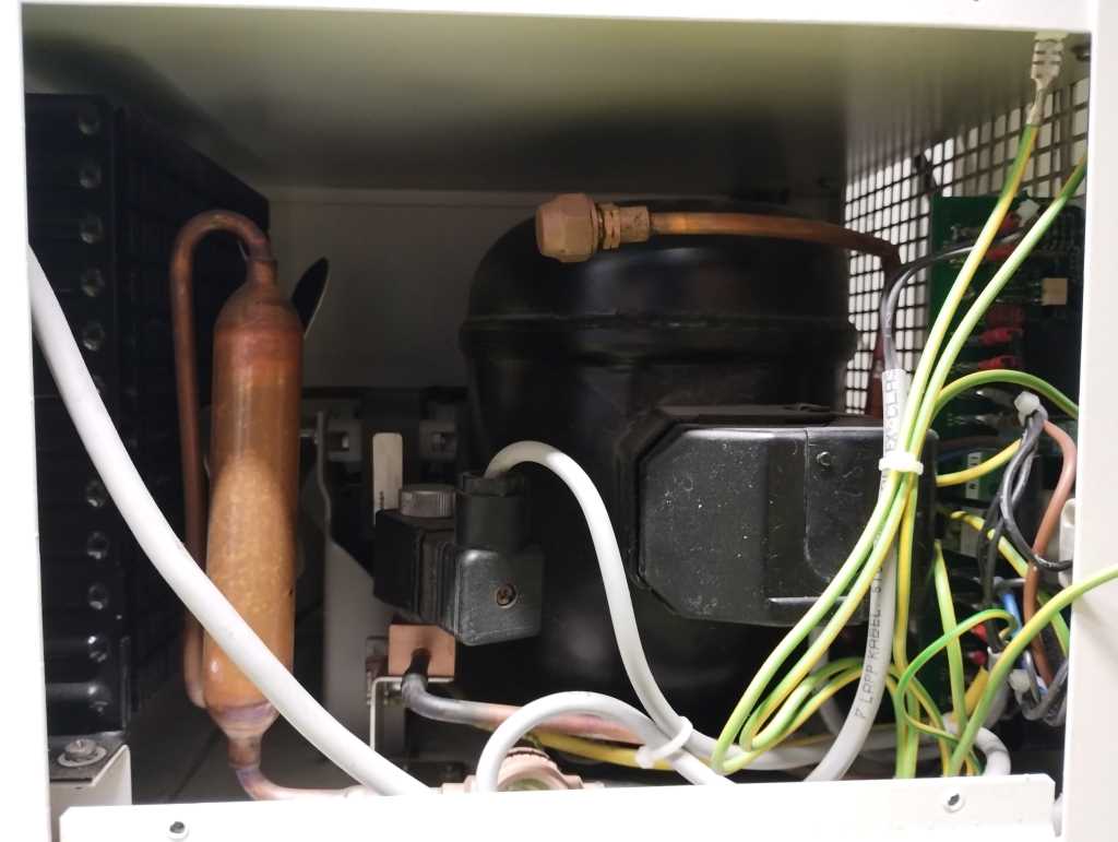

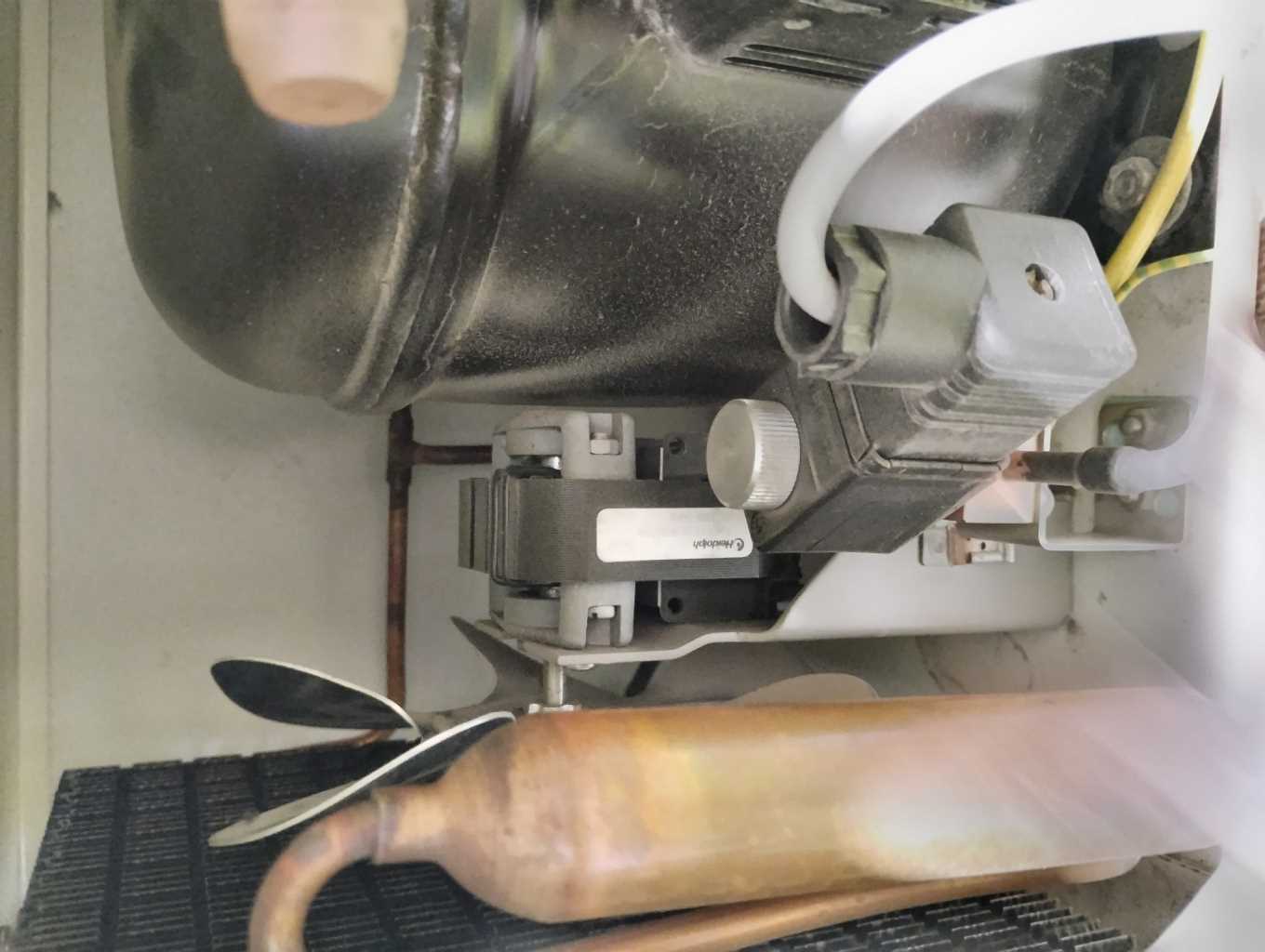

Hab bei uns in einem Labor-Aufbau einen Umwälzthermostaten (von -5°C -
95°C) im Einsatz, mit dem ich an sich SEHR zufrieden bin.
Umwälzthermostat Julabo FS18-HD:
Das Gerät hat einen Kältekreislauf dessen Kühlleistung über ein
Magnetventil moduliert wird.
(Viele andere Geräte haben einen Kühler mit konstanter Leistung und
regeln die Temperatur über einen Heizer).
(Um vorwegzunehmen: Ja neuere Systeme haben einen FU am Kompressor, aber
darum gehts hier nicht).
Das Magnetventil öffnet offenbar einen Bypass am Kompressor über eine
zusätzliche Drossel, ein Strömungsgeräusch ist dann gut zu hören.
Gerät funktioniert an sich, hat aber manchmal folgende Macke:
1. Situation: Temperatur ist stationär und wird gut geregelt (+-0,01°C)
2. Das Magnetventil taktet mit gleichbleibenden Ein/Aus-Zeiten (z.B: 4s
ein, 4s aus)
3. Irgenwann sinkt die Temp. mal ein wenig stärker ab (-0,02°C)
4. Das Gerät versucht über die Ventilzeiten die Kühlleistung minimal zu
reduzieren.
5. Die Temperatur schießt förmlich nach unten. (-0,15°C)
6. Der Regler versucht das Problem mit heizen zu lösen, das machts aber
nur schlimmer. Zu dem Zeitpunkt ist es ohenhin schon zu spät, die
Abweichungen für die angeschlossenen Messungen zu groß.
7. Das Spiel wiederholt sich in mehr oder weniger regelmäßigen
Zeitabständen, die vom Temperaturniveau abhängen: je kälter umso kürzer
die Intervalle dazwischen: 5 - 15 Minuten, z.B. 10+-2 Minuten @ 0°C,
tritt aber nicht immer auf....
8. Das Verhalten wird auch vom Frostschutzgehalt im Wasser und vom
Wasserstand beeinflusst. Möglicherweise ist das aber nur, weil dann die
Parameter für den PID nicht mehr passen.
Die m.E. nach relevante Beobachtung ist, dass die Kühlleistung
kurzfristig massiv zunimmt, wenn der Regler die Ventilöffnungszeiten
erhöht.
Diese Beobachtung hab ich auch gemacht, wenn auf eine neue tiefere
Solltemperatur runtergekühlt wird:
1. Magnetventil ist permanent zu, Kompressor läuft, System kühlt mit
0,01°/s ab.
2. Temperatur nähert sich dem Sollwert, Regler beginnt das Magnetventil
zu takten.
3. nach dem ersten Takt sinkt die Temp. für einige Sekunden mit -0,05°/s
Zustand der Anlage / durchgeführte Checks:
Kältemittel R134a ist vermutlich ausreichend, Schauglas (dürfte am
Kondensatorausgang sein) manchmal zu 100% gefüllt, manchmal zu 50%, nie
weniger.
Kondensator ist sauber, Lüfter dreht und bläst.
Messung des Drucks auf der Saugseite (auf der Druckseite ist kein
Anschluss vorhanden) ist unauffällig.
Druck pendelt mit der Ventiltaktung, die Niveaus sind natürlich von den
jeweiligen Temperaturverhältnissen abhängig (Dampfdruckkurve).
Hat jemand von den Profis eine Ahnung, woran das liegen könnte?
Danke, Alex

> Kältemittel R134a
... ist schon mal schlecht, weil niemand ohne Kältemittelschein am
Kältemittelkreislauf herumfummeln darf.
> ist vermutlich ausreichend, Schauglas (dürfte am Kondensatorausgang
> sein) manchmal zu 100% gefüllt, manchmal zu 50%, nie weniger.
Das ist noch schlechter, weil 50% gefüllt bzw. sobald da viel
Kältemitteldampf sichtbar ist, kommt am Drosselorgan (nach dem die
Verdampfung stattfindet) kein kontinuierlicher Strom an flüssigem
Kältemittel mehr an. Dampfförmiges Kältemittel kann nicht nochmal
verdampfen, dadurch sinkt die Kälteleistung und wenn es ein einfacher
Kreislauf mit einem einfachen Kapillarrohr als Drosselorgan ist, wird
die tatsächlich durchfließende Kältemittelmenge unberechenbar.
Ohne den Aufbau nun genau zu kennen und wie sich der Entwickler das
vorgestellt hat: Kältemittelmangel führt zu Minderleistung,
Minderleistung führt dazu, daß sich noch mehr flüssiges Kältemittel im
Verflüssiger sammelt (da der Verflüssiger für die erreichte Leistung
deutlich überdimensioniert ist und nicht vollflächig genutzt wird, das
Kältemittel ist bspw. bereits auf halbem Wege vollständig kondensiert)
und das führt zu sinkendem Hochdruck. Zu wenig Hochdruck bedeutet zu
wenig Kältemitteldurchfluss durch das Drosselorgan zur Niederdruckseite
und damit zu wenig Kälteleistung. Wenn man nun irgendwas macht wie durch
ein Bypassventil Energie in Form von Wärme im Kompressor zu speichern
und hinterher vermehrt in den Verflüssiger zu fördern, kann diese
zusätzliche Wärme reichen, daß wieder mehr flüssiges Kältemittel aus dem
Verflüssiger gedrückt wird und der Hochdruck steigt - und damit auch die
Kälteleistung. Wenn das System dadurch aus dem Gleichgewicht kommt bzw.
nicht mehr präzise genug zu regeln ist, könnte das für den Fehler
ursächlich sein.
Der gleiche Effekt sorgt übrigens auch dafür, daß Kälteanlagen oft bei
kaltem Wetter ausfallen, wo sie eigentlich besonders effizient laufen
müssten. Es ist dann einfach nicht mehr genug (flüssiges) Kältemittel im
System, um den Verflüssiger zu fluten und dadurch für einen
ausreichenden Hochdruck zu sorgen, folglich kommt nicht genug
Kältemittel beim Verdampfer an und das bewirkt dann Minderleistung,
unerwartete Vereisung, die nicht mehr abtaut (durch den zu niedrigen
Saugdruck zu niedrige Verdampfungstemperatur) und letztlich Abschaltung
mit Unterdruckstörung.
Wenn Du kannst, mach doch mal eines oder ein paar Fotos vom Aufbau. Gibt
es einen Aufkleber, auf dem die Kältemittelmenge angegeben ist? Besitzt
das Ding einen Sammler für Kältemittel oder muss es mit dem Platz im
Verflüssiger alleine auskommen?
Kältemittelmenge prüfen ist übrigens schwer, man muß dafür die komplette
Füllung entnehmen und wiegen, danach die vorgegebene Menge füllen und
die muss bei kleinen System mit Kapillarrohr (ohne Sammler) auch
verdammt genau stimmen.

Die von mir vermutete Funktionsweise des Systems:
Wenn das Magnetventil öffnet steigt der Druck auf der Saugseite
(überprüft), der auf der Druckseite sinkt (Annahme, keine
Prüfungsmöglichkeit). Damit steigt der Siedepunkt auf der Saugseite ->
Kühlleistung sollte sinken.
Bin mir aber nicht sicher wie sich der Druck auf der Druckseite dabei
verhält:
Bei konstantem Volumenstrom im Kompressor müsste der Druck sinken, der
Druckanstieg auf der Saugseite wirkt dem aber entgegen. -> Ich weiß es
nicht.
Nehmen wir mal an es liegt an Kältemittelmangel:
Wenn Kältemittel gasförmig in den Verdampfer eintritt, dann findet dort
kein Phasenübergang mehr statt -> Kühlleistung sinkt erheblich. Wenn das
die Ursache ist, dann würde das also den Zustand mit geschlossenem
Bypassventil betreffen.
Wenn in diesem Zustand dann das Ventil öffnet müsste also plötzlich mehr
flüssiges Kältemittel in den Verdampfer gelangen um das Verhalten zu
erklären (immerhin steigt ja der Druck und damit der Siedepunkt an!).

von Alexander N. (aon)
Hab mal Bilder gemacht von den Eingeweiden des Geräts.
In der Gesamtansicht ist links der Kondensator zu sehen, die
Filterpatrone und mittig das Magnetventil.
Rechts hinter dem Kompressor gehen die Leitungen hinauf in den
Wasser-Bereich des Geräts.
Das Wasserbecken befindet sich direkt über dem Kompressor.
Im Ventil-Foto ist die Leitung vom Kompressor zum Kondensator zu sehen,
und die Abzweigung die zum Magnetvetil führt.
Im Schauglas-Bild sieht man, dass die Leitung die auf der abgewandten
Seite des Kondensators unten rausführt zunächst durch die Filterpatrone
läuft und dann zu dem Schauglas.
Im Schauglas sieht man (am Foto nicht zu erkennen) die kleine Bohrung,
durch die das Kältemittel nach rechts weiterläuft um dann dann hinter
dem Kompressor senkrecht nach oben in den Kühlteil zu gelangen.
Bei meinen Beobachtungen hab ich nie gesehen, dass der Füllstand im
Schauglas so gering wurde, dass diese Bohrung Gasphase gesehen hätte.
Ich hätte vermutet, dass Gasphase im Schauglas erwünscht ist, sonst kann
man ja nicht erkennen ob noch Kältemittel da ist oder nicht. Wenns zu
100% voll ist sieht es genau so aus wie im völlig leeren Zustand.
Ich könnte natürlich auf Verdacht nachfüllen, aber nachdem ich nicht
weiß wieviel drinnen ist....
Lecksuchen halte ich für aussichtslos, weil 155g verteilt über Jahre
eine zu geringe Lekage ergeben um das zu finden.
Da würd bestenfalls ein UV-tracer helfen, aber so einer ist vermutlich
nicht im System drinnen....
von Thomas R. (thomasr)
Das Schauglas dient in erster Linie der Erkenntnis ob Wasser im System
ist. Dann würde sich die Farbe des Ringes ändern.
Bei unbekannten Anlagen haben wir unter Volllast gefüllt bis im
Schauglas gerade keine Blasen mehr zu sehen waren.
