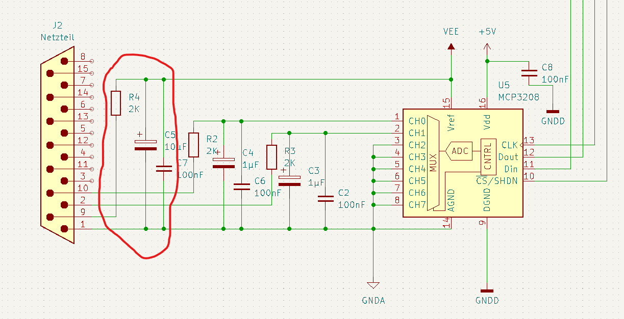

ich versuche erstmal zu beschreiben, was ich habe und möchte:
Ein Netzteil für einen Elektrolyse-Versuch hat Monitor-Ausgänge. V_ref
liegt bei 5.1V zur Gnd_a. Die beiden Monitorausgänge liegen, je nach
Last, dazwischen, logisch. Spezifiziert sind diese Ausgänge mit R_o =
1.2 Ohm und Imax = 4mA.
Ich möchte den Versuch "loggen", also zuerst Strom-Spannungs-Kennlinie
aufnehmen oder im Betrieb wenige Messwerte pro Minute an den Kontroll-PC
senden. Hochfrequente Geschichten, z.B. durch Ablösen der Gasblasen und
damit veränderte Querschnittsflächen, interessieren mich erstmal nicht.
Die gesuchten Signale sind eher langsam veränderlich.
Die Datenerfassung möchte ich mit erstmal mit einem MCP3208 machen, das
Auslesen des DAC mit einem Wemos D1 Mini. Die Datenübertragung dann per
USB oder WLAN in das ultimative Datentool Excel (SCNR), Takt etwa 1x bis
60x pro Minute.
Nun die Frage: Um das Signal und den DAC etwas zu Entrauschen setze ich
ein RC-Glied, 1µF Elko und 2KOhm. Das ergibt ein \tau von 10ms - voll
akzeptabel. Programmtechnisch wollte ich sowieso über einige 1000
samples mitteln - der Wemos langweilt sich sonst.
Sollte ich auch noch einen Keramik-Kondensator vorsehen? Gibt es weitere
Tipps? BTW: VEE soll Vref sein. Und bitte nicht motzen - KiCad gehört
nicht zu meiner Standard-Software, bin da echter Anfänger.
LG
Frank
Nachtrag: Natürlich bekommt Vref = VEE auch einen 2K Widerstand.
von M. K. (sylaina)
Von welchem DAC redest du oder meinst du den ADC? Der MCP3208 ist nen
ADC. Und VDD vom MCP3208 würde ich auch noch anschließen, hilft
ungemein. Was genau der 2kΩ Widerstand an VREF/VEE bringen soll kann ich
auch nicht nachvollziehen, braucht deine Referenzquelle eine solche
Last?
Kerko ist an den richtigen Stellen nie verkehrt, bekommt bei mir jeder
MCP3208. Nur weil sich der Wemos langweilt würde ich aber nicht über
mehrere 1000 Samples mitteln, wer nix zu tun hat kann auch schlafen ;)
von Klaus R. (klara)
die Schaltung ist OK. Ich würde am MCP3208 wie üblich noch ein 100 nF
Kerko platzieren. Natürlich so nahe wie möglich zwischen +UB und Masse.
mfg Klaus
von Frank M. (fabian_u_frank)
> Last?
Sry, mein Fehler: Natürlich ein ADC. Mit dem 2K an Vref wollte ich die
Referenzspannung und die Signalspannungen gleich belasten. Vielleicht
unnötig, aber so sollten Änderungen gleich sein. Und dann kommen noch
100nF Kerkos rein und Vdd=5V an Pin 16.
Wenn ich 1000 Samples mittele, komme ich auf 1/100s reine Messzeit, dann
vielleicht noch großzügig 5ms Rechenzeit, sind das weniger als 20ms im
schlimmsten Fall pro Sekunde oder sonst pro Minute. Das ist maximal 2%
Rechenlast, der Rest ist immer noch Schlafenszeit.
Danke erstmal
Frank

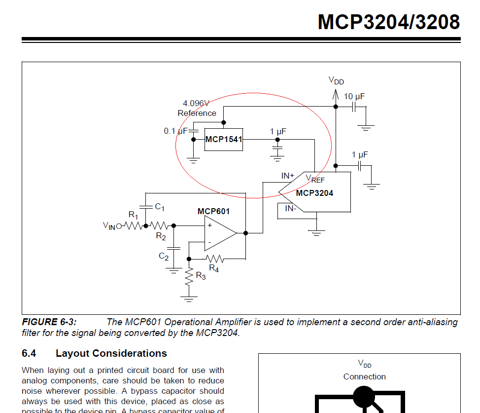

von Gregor J. (Firma: Jasinski) (gregor_jasinski)
Frank M. schrieb:
> Mit dem 2K an Vref wollte ich die Referenzspannung
Die Leute kommen an Orten wie diese auf merkwürdige und absurde Ideen –
die Beschaltung an VRef eines ADCs sollte möglichst kurz und komplett so
nah wie möglich am IC liegen, also normalerweise alles (incl. Ref-IC)
maximal ein paar Zentimeter vom ADC oder vom DAC entfernt sein. Lange
Zuleitungen (hier geht es mit VRef auf mysteriöse Weise noch irgendwo an
einen SUB-D-Stecker oder -buchse oder was auch immer das sein soll) oder
irgendwelche Widerstände dazwischen machen dann alles schön „kaputt”,
was man in puncto „genaue und brauchbare Messergebnisse” haben und
deswegen z.B. einen externen AD- oder DA-Wandler überhaupt erst
einsetzen wollte. Schon mal ins Datenblatt des Chips geschaut und
wenigstens sich das Applikationsbeispiel angeschaut? Das von mir rot
markierte ist genau die empfindlichste Stelle eines ADCs oder DACs – und
wo man kurze Wege auf der Platine haben, niederohmig und mit
Abblockkondensatoren arbeiten sollte (von denen gibt es übrigens auch
welche an anderen wichtigen Stellen reichlich, wie man unschwer erkennen
kann). Dadrunter im Datenblatt sind noch weitere Infos bezüglich des
Layouts etc. Wenn man das erste aber schon grob missachtet, dürfte das
zweite, also das Entwerfen eines richtigen, passenden Layouts, dann
quasi eh egal sein. Und mit Leitungen über 50cm, z.B. 1-2m, als VRef
oder die an VRef zusätzlich angeschlossen sind, wird man schöne Antennen
und viel Spaß haben – „viel Erfolg”. Vielleicht ist deswegen auch die
Idee – aus 1000 Messungen einen Mittelwert zu bilden – entstanden; nun
ja, bei einem total verbockten Konstrukt wird man leider nicht alles
mitteln, interpolieren oder – generell – glattbügeln können, egal wie
viele es am Ende werden, aber jeder hat natürlich das Recht, es zu
versuchen.

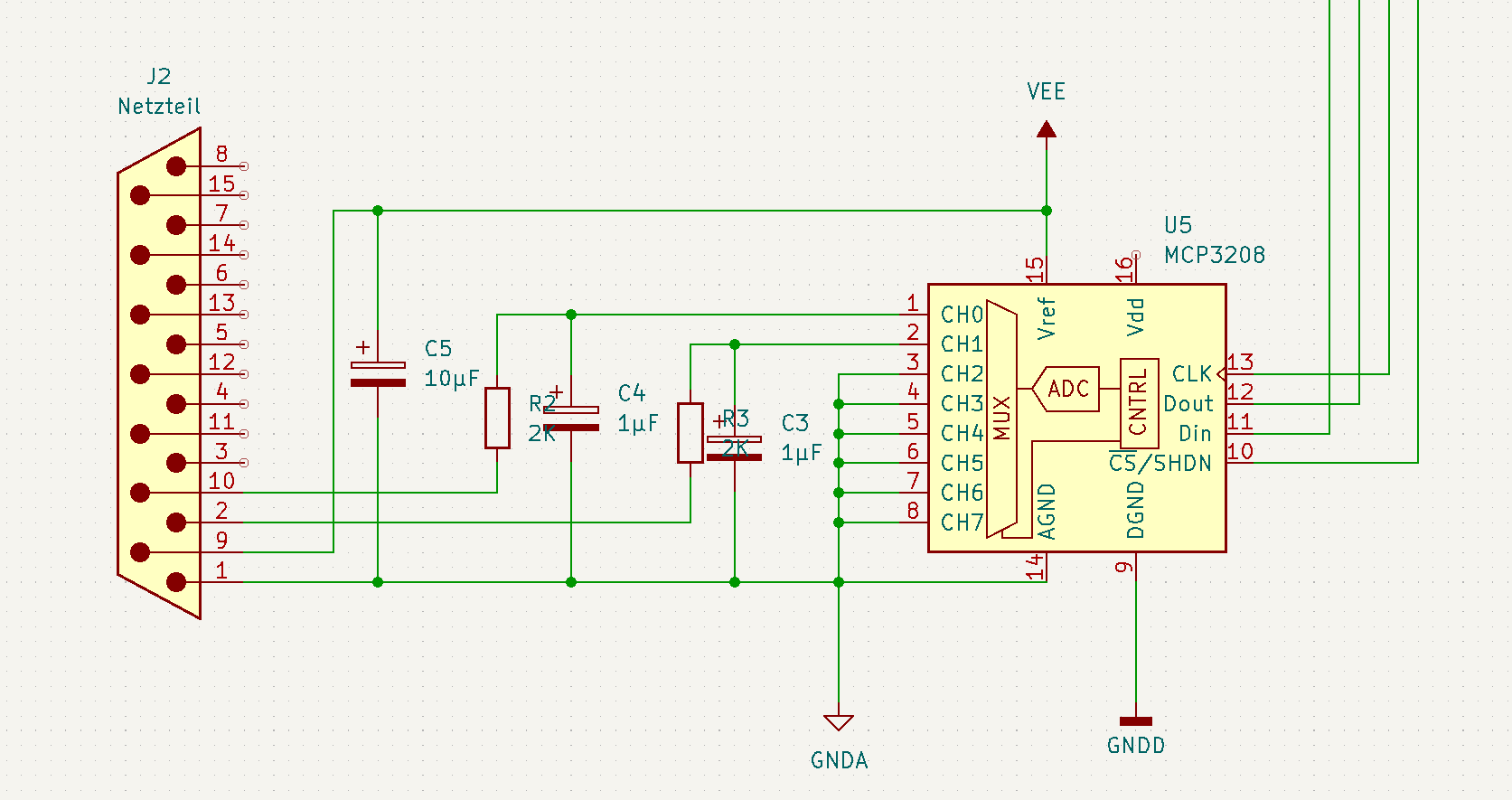

> einen SUB-D-Stecker oder -buchse) oder irgendwelche Widerstände
> dazwischen machen dann alles schön „kaputt”, was man in puncto „genaue
> und brauchbare Messergebnisse” haben wollte und deswegen z.B. einen
> externen AD- oder DA-Wandler überhaupt erst eingesetzt hat. Schon mal
> ins Datenblatt des Chips geschaut und wenigstens sich das
Na klar, und auch
https://ww1.microchip.com/downloads/aemDocuments/documents/MCU08/ApplicationNotes/ApplicationNotes/00688b.pdf
und solche Sachen habe ich gelesen.
WARUM nehme ich ein "dubioses" Signal von einem SUB-D-Stecker? Die
Antwort steht im ersten Beitrag. Das verwendete Netzteil liefert eine
Referenzspannung von 5.1V. In Bezug auf genau diese Referenz - nein,
keine per externe Referenzspannungsquelle erzeugte - wird die Ausgabe
des Stroms und der Spannung, beides die Größen die ich loggen möchte,
bezogen. Also 25A= 50% des maximalen Stroms, sind 5.1V*50% = 2,55V.
Ändern sich die 5.1V vom Gerät, ändern sich auch die
"Monitor"-Spannungen entsprechend. Aber das Verhältnis bleibt gleich!
Also warum sollte ich eine andere Referenz verwenden?! Und der
Ausgabe-Port am Gerät ist ein - rate mal - 15 pol Sub-D!!!! Hab ich
nicht da dran gebaut, muss ich aber nutzen.
Ok, ob der 2K stört oder hilft: Ok - Versuch macht klug. Das kann das
Messgerät auf dem Schreibtisch bestimmt beantworten, wenn das Ganze vom
Steckbrett (zum Code testen!) runter ist.
Wo wir beim Code sind: Ob vier bis sechs Zeilen Code zusätzlich einbaue
oder nicht, stört kein Skript. Die Anwendung ist alles andere als
zeitkritisch. Ja, der Punkt mit dem \tau von 2ms stimmt, leider stehen
im Netzteil-Handbuch keine Angaben zur Grenzfrequenz der Ausgänge. Und
ich kann die Signal-Änderung durch  Blubbern der  Glasblasen an den
Elektroden als AC-Anteil der durchkommt nicht abschätzen. Daher der
Ansatz des Mittelwertes. Normalerweise nimmt man da rotierende
Elektroden oder andere Techniken, die hier leider nicht gehen.
Ist mein absurder und merkwürdiger Ansatz jetzt etwas klarer?
VG
Frank
In meiner Textpassage ging es nicht darum, eine andere Referenzquelle
oder -spannung zu verwenden, sondern darum, WIE man generell mit einer
Referenzquelle an ADCs und auch DACs umgehen sollte. Und genau da ist
etwas faul in Deinem Konzept.
Ok, danke für deine Antwort. Ja, kurze Leitung sind klar und Kerko, wie
auch die Vorgänger geschrieben haben, kommen rein.
Was soll ich deiner Meinung nach ändern? Vref kommt auf das Board, Elko
und KerKo blocken AC-Anteile - genau wie gefordert. Gut den 2K sehe ich
vor und werde mich bei Problemen sofort von dem verabschieden. Eine
Brücke statt des Widerstands zu setzen ist leichter als einen Widerstand
nachträglich reinfummeln. Das waren meine Gedanken. Ich bin offen für
deine konkreten Vorschläge.
Man könnte z.B. die Referenzspannung für den A/D-Wandler von den ganzen
langen Leitungen und sonstigen Störungen auf der Schiene entkoppeln und
dann – trotz der ganzen Leitungen – doch noch eine kurze, ordentliche
Referenzversorgung mit dem gleichen Spannungswert haben – mit einem
gutgewählten Operationsverstärker als Spannungsfolger und mit einem
Tiefpass am Eingang könnte man so etwas beispielsweise realisieren, ist
aber schon wieder alles nicht so trivial, da kann man dann auch wieder
vieles falsch machen. Ein minimalistisches R/C-Tiefpass-Filter, sofern
die Stromstärke an VRef nicht allzu groß ist, könnte man stattdessen

Ok, der maximale Strom am Pin ist mit 4mA und die Quelle mit R_o =
1.2Ohm spezifiziert, siehe ersten Post. Der rot eingekreiste Teil ist
doch ein minimalistischer RC-Filter an Vref, oder?
VG
Frank
NEIN, und bei so einer Vorgehensweise und was Du da sonst noch versuchst
würde ich sagen – lieber bei Deinen 1000 Messungen pro Messung bleiben
und „habe fertig”. Übrigens, 1000 Messungen zu nehmen spricht für sich
und ist eigentlich ein Indiz für ein schlechtes Design – plausibel und
unauffällig wäre es, wenn Du z.B. 10 bis 30 bräuchtest, um ein wenig
alles noch zu filtern oder zu glätten.
Es ging mir um den Strom, der in den VRef-Pin (15) des ICs hineinfließt,
und der ist laut Datenblatt mit 100-150µA spezifiziert – genau das
müsste man auch überprüfen, wie groß der dann auch tatsächlich ist. Dein
"minimalistischer Filter" ist immer noch an der falschen Stelle (er soll
vor dem Pin 15 sitzen und nur für diesen sein) und mit Deinen 2kΩ mit
4mA, sofern sie durch diesen Widerstand fließen sollten, wird das zu
einer Milchmädchenrechnung – einfach mal im Kopf oder mit Taschenrechner
ausrechen, wie groß der Spannungsabfall dann an diesem Widerstand bei
4mA ist, dann sieht man den Denkfehler. Auch bei 1mA oder gar 100µA wäre
das immer noch viel zu viel und demenstsprechend überhaupt nicht
akzeptabel.
Da der VRef-Strom (angeblich laut Datenblatt) ca. 100-150µA beträgt,
muss der Widerstandswert eines solchen R/C-Filters sehr niedrig
ausgelegt sein, damit der dadurch entstehende Fehler in der
Referenzspannung möglichst klein und akzeptabel bleibt – z.B. 4,7-10 Ω
kombiniert mit einem 1-10µF (Keramik)Kondensator. Der Spannungsabfall
und Unterschied der Referenzspannung zum Rest würde dann irgendwo
zwischen 0,47mV bis 1,5mV liegen, was noch zu verschmerzen wäre, man
könnte aber noch einen kleineren Widerstandswert nehmen oder sogar
versuchen, das R/C- durch ein L/C-Filter zu ersetzen, z.B. mit 10µH und
100nF, wie man es bei den ATMEGAs für AVCC macht. Man muss aber alles
testen wie sich das auswirkt und verhält; und vor allem – ob es
überhaupt den gewünschten Effekt bringt, denn es kann sein, dass noch
woanders alles so verrauscht, antennenartig gebaut oder am rippeln ist,
dass das alles unterm Strich dann sehr wenig bringt oder so ein Filter
selbst zum Schwingen neigt und den Messfehler nur noch vergrößert. Als
Lösungs- bzw. Verbesserungsansatz könnte auch ein Kabel mit einzeln
abgeschirmten Adern dienen – man kann das mit den anderen Ansätzen
kombinieren, um das Optimum in so einer Situation zu suchen. Die Arbeit
nimmt Dir aber keiner ab – für faule Leute und sonstige Theoretiker am
Schreibtisch – oder die sonst so im Internet unterwegs sind – ist das
nichts, die werden hier nur labern und sich weiter alles schön im Kopf
vorstellen, aber de facto überhaupt nicht weiterkommen. Man muss schon
was dafür real auf dem Arbeitstisch tun, vor allem viele Versuche, Tests
und Messungen durchführen. Dabei am besten auch irgendwie geordnet und
systematisch vorgehen (also nicht planlos irgendwas messen), sich das,
was man da macht, auch gut notieren/dokumentieren, um währenddessen und
auch später mal darauf zugreifen zu können. Ein Versuchsaufbau auf einem
Steckbrett ist übrigens die schlechteste Wahl in so einem Fall – eine
Liebesmüh oder einfach Zeitverschwendung.

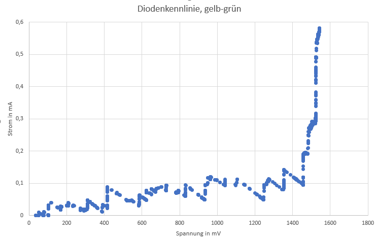

Das Steckbrett nehme ich um den Code zu testen - das käme nie an einen
echten Aufbau.
Als abschreckendes Beispiel habe ich den Probelauf mit einer gelbgrünen
LED auf Steckbrett angehängt. Wie gesagt: Programmtest! Wenn die LED
geht, geht auch eine Elektrolysezelle. Fazit: Das Programm macht was es
soll, eine Durchlassspannung oder so würde ich nicht berechnen.
