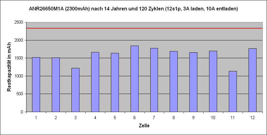

bestücke eben den ersten von 3 Akkupacks neu, die 12 ausgebauten Zellen
habe ich mal rein interessehalber vermessen*. Kann man aus den Zellen
noch irgendeinen Speicher bauen, oder ab damit zum Sondermüll? Strom
können die Dinger noch richtig gut. Es werden insgesamt 36 Zellen mit
knapp 200Wh anfallen.
*: laden auf 3.6V, Ladeende bei 150mA, entladen mit 5A bis 2.5V

So schlecht finde ich die Restkapazität nicht, könnten
Werkzeug(Akkuschrauber)Akkus werden.
Dafür wären Lötverbinder aber hilfreich.

Na ja, zwei Zellen haben gerade noch 50% und der Ri ist bei allen Zellen
deutlich gestiegen. Außerdem haben die Zellen in den letzten Jahren
recht massiv nachgelassen, obwohl kaum genutzt. Ich dachte eher daran,
alle 36 Zellen parallel zu schalten. Nur wie nutzt man einen Speicher
mit 3.3V?

Wenn man die arme 2300mAh-Zelle auch mit > 2 C entläd ist es auch kein
Wunder, dass sie schon nach 14 Jahren kaputt geht.
Aber als Powerbank oder für einen µC sind die bestimmt noch gut.

Nö. Hätte er zusätzlich zur Verwendung der korrekten Bezeichnung auch
noch eine korrekte Kapazitätsmessung vorgenommen (1/10 C statt >2 C),
hätte er den Zustand der Zellen sehr viel realistischer beurteilen
können, und der ganze Thread hätte sich möglicherweise erübrigt.

Sitze eben über dem 2. Akkupack, hier sind es 3 Zellen, die nachgelassen
haben. 9 Zellen sind in gutem Zustand (alle um 1800mAh). Der Clou: Eine
Zelle erscheint neuwertig. Alle Zellen hatten übrigens neu zwischen 2050
und 2150 mAh.

Jack V. schrieb:
> (1/10 C statt >2 C)
0,1C interessiert niemanden. Die M1A ist für 25C Dauer spezifiziert und
