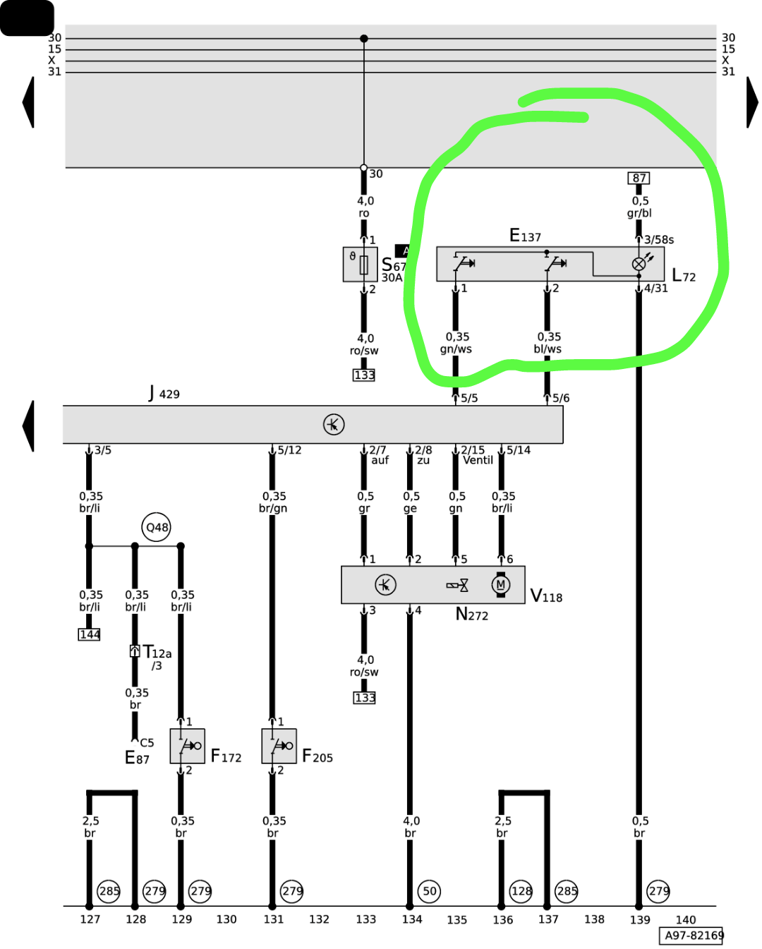

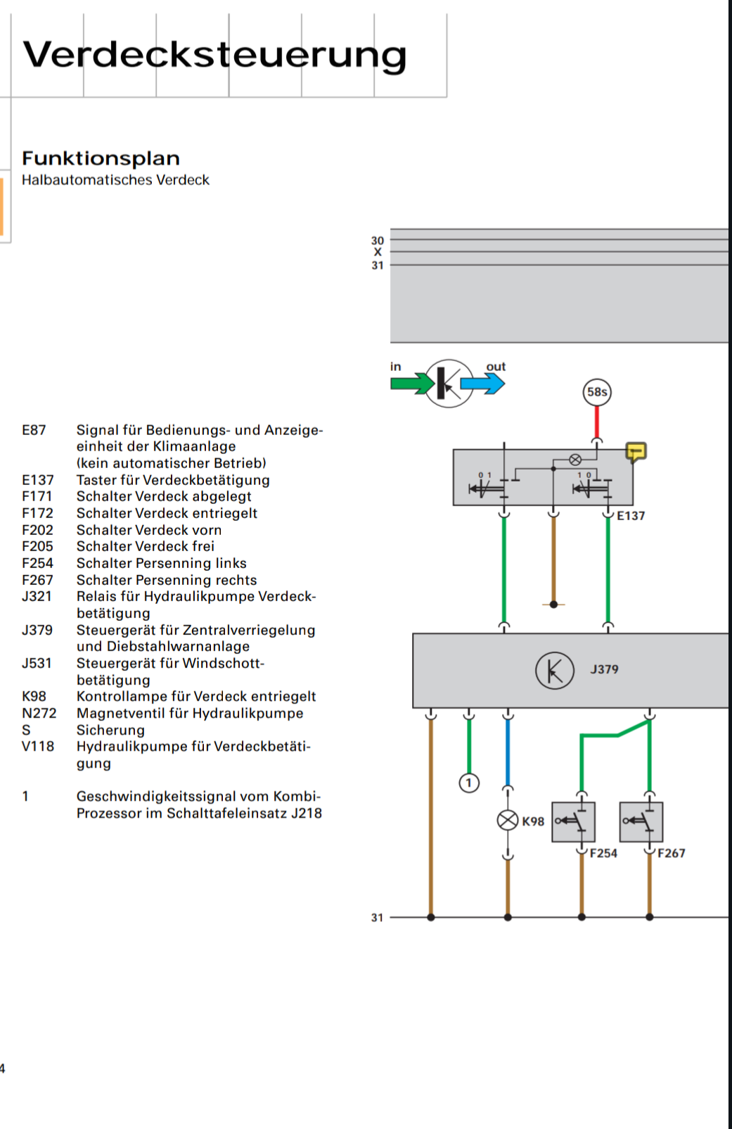

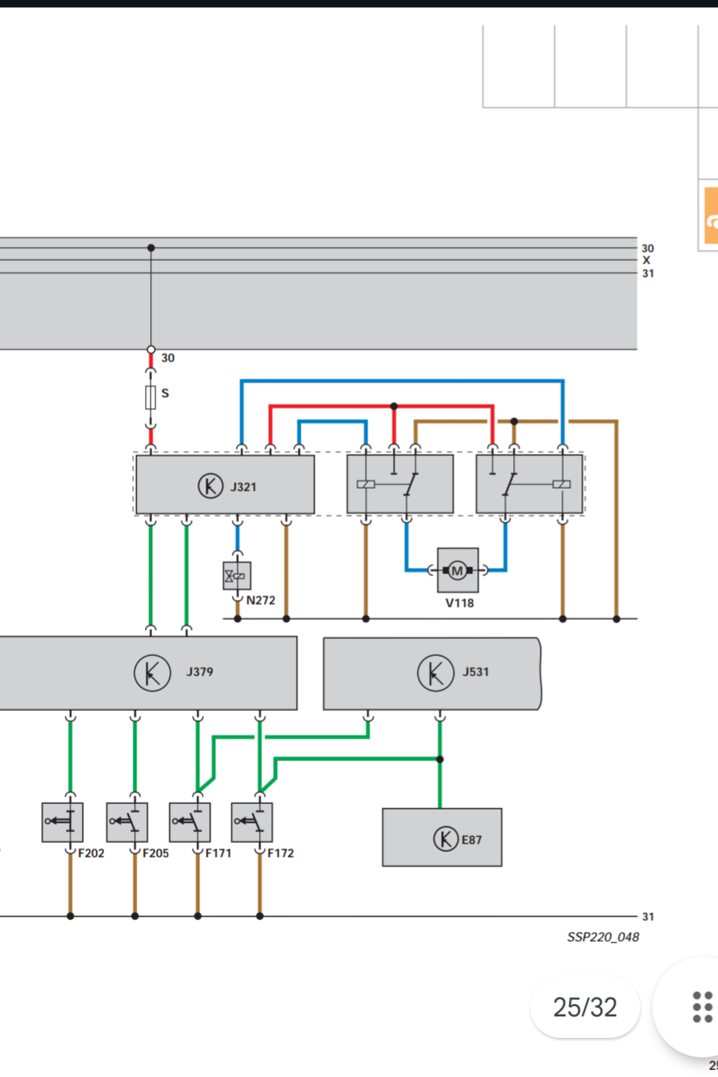

Hallo, habe mich extra hierfür angemeldet, weil ich mir schon ewig den Kopf darüber zermatere aber zu keiner Lösung gekommen bin.
Aktuell muss man den Schalter halten bis das Verdeck in Endlage gefahren ist. Ziel ist es das Verdeck nach einmaligen antippen in Endlage fahren zu lassen. Es gibt sicherlich eine simple Lösung dafür jedoch reichen meine Elektrikkenntnisse nicht aus um nach dem passenden Bauteil bzw Bezeichnung zu suchen. Eine art abfallverzögertes Zeitrelais bzw Timermodul wie auch immer wäre optimal. Das Signal müsste 15-20 Sekunden aufrecht erhalten werden bevor es abgestellt wird. Der Verdeckschalter ist an 4 von 5 Pins belegt wobei 2 der Beleuchtung dienen. Das Signal zum Steuergerät scheint als Masse geschaltet zu sein. Im Anhang befinden sich Auszüge der Pläne. Wenn mir Jemand das richtige Bauteil und wie ich es anschließen muss nennen kann wäre ich sehr dankbar

Mit codieren is leider nix. Und was die Herren Ingeneure sich vor über 20 Jahren mal gedacht haben is mir eigentlich auch egal. Bezüglich Hindernissen, nunja wer die Hand aufm Scheibenrahmen hat während das Dach schließt bekommt verdient einen auf die Finger 😂 die Ent-/Verriegelung ist eh manuell, daher wird nix abgequetscht. Windschott senkt sich automatisch beim schließen und der Schalter funktioniert eh nur wenn Verdeck in Endlage, Wagen steht und Abdeckung nicht drauf ist 🤷🏻‍♂️
Die haben sich gedacht wenn da irgendwas im Weg ist das entweder zu einem materiellen oder auch personellen Schaden führen kann, dann hat der Bediener innerhalb weniger als einer Sekunde den Taster losgelassen. Dein Zeitrelais wird dann weitere X Sekunden draufhalten auch wenn dann gerade eine Pfote oder Hand zerquetscht wird, oder sich das Verdeck da faltet wo es eigentlich kein Gelenk hat.

https://www.google.com/search?q=mechanischer+schalter+mit+zeitverz%C3%B6gerung&oq=mechanischer+schalter+mit+zeitverz%C3%B6gerung
liefert bei mir 3 verschiedene Lösungen als erste Links:
  • kleine Schaltungen, die per Relais verzögern
  • mit und ohne echtem Schalter
  • diese Fernsteuerschalter, die man auf jeden beliebigen mechanischen Schalter draufsetzen kann und die per Handy-App oder Zeit den Schalter gedrückt halten.
(das 'mechanisch' in der Suche findet vielleicht auch reine Mechaniken :-)

Denk auch daran einen Notstop einzuplanen. Als Jahrelanger Cabrio- Fahrer habe ich schon Situationen erlebt, die mein Verdeck zerstört hätten wenn ich nicht schnell die Finger vom Schalter genommen hätte. Nach oben zu wenig Platz, wo das Verdeck an die Decke gekommen wäre. Eine Automatik zerstört dir dann kaltlächelnd dein Verdeck und du schaust auch noch hilflos zu. Ich habe manchmal auch so krude Ideen und habe nach nähere Betrachtung dann doch Abstand von der Idee genommen.
