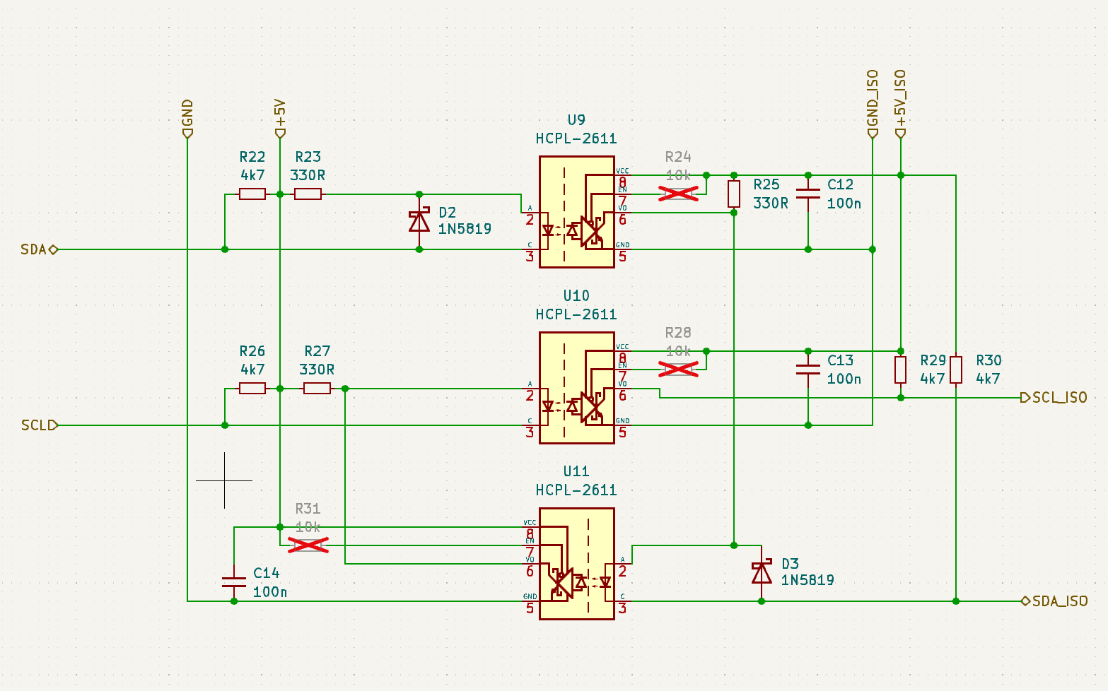

Ich habe da ein Problem mit I2C via Optokoppler(OK). Konkret möchte ich
über OK mit einem MCP23017 quatschen.
Dem MCP "Daten" schicken funktioniert auch, was nicht klappt ist der Weg
vom MCP zum Mikrocontroller. Ohne die OK funktioniert alles wie
erwartet.
Wenn ich die Signale (vgl. Screenshots) richtig interpretieren dann
bekomme ich das NACK nicht zurück. Ich weiß nur nicht warum?
Die Schaltung basiert auf die AN4 von Vishay (Optical Isolator for I2C
Bus System), statt der dort beschriebenen VOH-Optokoppler verwende ich
lediglich die Optokoppler HCPL-2611. Ganz offensichtlich geht lediglich
der SDA-Pfad vom MCP zum Mikrocontroller nicht aber ich steig noch nicht
dahinter warum. Kann jemand vielleicht erkennen wo der Hase im Pfeffer
begraben ist?
I2C_Optokoppler.png ist der Schaltplan wie die Schaltung auf dem
Steckbrett aufgebaut ist. OKs, Widerstände, Kapazitäten und Dioden
dimensioniert wie im Schaltplan angegeben.

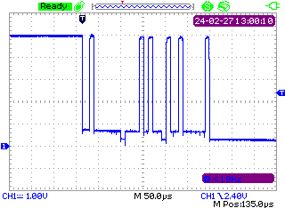

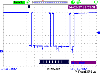

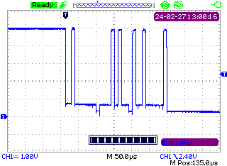

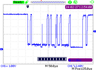

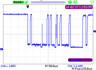

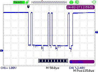

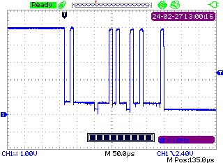

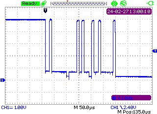

Die Oszilogramme zeigen jeweils SDA, gemessen am MCP. Es wurde hier
stets das Register 0x14 gesetzt bzw. gelesen, zuvor wurde Register 0x00
auf 254 gesetzt:
Setzen_uC.BMP zeigt das Oszilogram beim Setzen wenn der MCP direkt am
Mikrocontroller hängt
Lesen_uC.BMP zeigt das Oszilogram beim Lesen wenn der MCP direkt am
Mikrocontroller hängt. (Ich bekomme auch den Erwartungswert!)
Setzen_OK.BMP zeigt das Oszilogram beim Setzen wenn der MCP am
Optokoppler hängt
Lesen_OK.BMP zeigt das Oszilogram beim Lesen wenn der MCP am Optokoppler
hängt, ich bekomme einen I2C-Fehler, und zwar dass kein NACK kam (was
man auch im Oszilogram sieht, das NACK fehlt).
Wie gesagt, das Setzen funktioniert. Ich kann, wie hier im Beispiel
angegeben, gezielt GPA0 wie gewünscht auf High oder Low setzen. Mir
fehlt aber das Lesen des MCPs da ich später nicht nur den MCP setzen
will sondern auch Portpins auf ihren Zustand auslesen möchte.

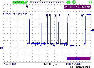

von M. K. (sylaina)
Kleiner Edit: Das im Eröffnungpost gezeigte "Setzen_OK.BMP" ist ein von
mir falsch benanntes "Lesen_OK.BMP". Da hab ich mich vertan in der
Bezeichnung der Bilder. Hier im Anhang nun das richtige "Setzen_OK.BMP".

Schaltplan: sollte nicht der Ausgang von U11 (irgendwie) auf SDA gehen?
von M. K. (sylaina)
Oh man, na klar. Warum geht der denn auf SCL? Werd ich gleich morgen mal
erproben aber du hast völlig recht.

Ich steige da nicht durch. SDA interpretiere ich als Daten.
Da es bidirektional ist, müssten da doch 2 Optokoppler angeschlossen
sein?
Oder habe ich da etwas falsch verstanden?
Theoretisch müssten trotzdem an Clock auch 2 Optokoppler liegen, da ein
I2C Client ja die Möglichkeit des Clock-Stretching hat.

Das Problem wurde bereits gelöst, den SDA-Weg vom Slave zum Master hatte
ich auf SCL des Masters geführt statt auf SDA. Obwohl ich das gestern
mehrfach überprüft hatte. Warum ich es erst nach Hinweis von S.L. (sldt)
gesehen habe und nicht eher vermag ich nicht zu sagen
> @TO
> Weshalb die Optokoppler?
Weil das eine Anforderung des Projektes ist. Das Gerät, dass durch den
MCP gesteuert wird, soll und muss floaten können. Es ist hier ein
ähnliches Ding wie beim Funkschau-Netzteil wo der Regler auf der
positiven Ausgangsspannung schwimmt nur dass es hier nicht um 0-30V geht
sondern das Potential, auf dem wir mit schwimmen, einige 100 V weit weg
ist.
Ich hätte also entweder jedem GPIO des MCPs einen OK spendieren können
oder aber ich trenne die Kommunikation zum MCP. Ich musste mich zwischen
16 OKs oder 3 OKs entscheiden, die Wahl fiel mir dann doch recht leicht.
Und ja, es gäbe sicher noch andere Lösungen.
