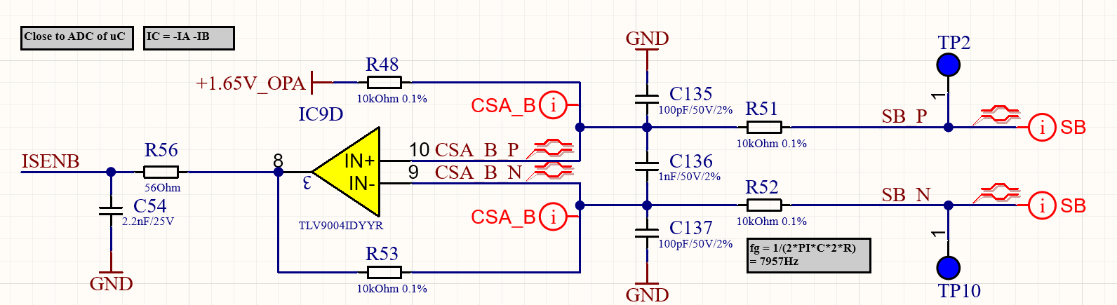

Ich wandle ein differentielles, analoges Signal mit einem
Differenzverstärker auf Single-Ended für den ADC des uC (uC kann kein
differential).
Das ganze ist für eine Phasenstrommessung mit einem AMC1200 von TI bei
325VDC. Nun haben ich noch ein Filter für den Differenzverstärker
vorgesehen, welches aber instabil ist und mit einem starken Sinus
schwingt, ohne dass überhaupt die Motorphasen bestromt sind.
Simuliert hatte ich zuvor genau so mit LTSpice und ich konnte da keine
Instabilität feststellen. Normalerweise schaltet man ja das Diff/Common
Mode filter vor die Verstärker Widerstände R51 und R52, aber dies führt
zu einem Fehler in der Verstärkung. Daher habe ich direkt die Caps nach
R51 und R52 geschaltet, was wohl der Fehler war. Könnte das der Fehler
sein, der zur Instabilität führt?

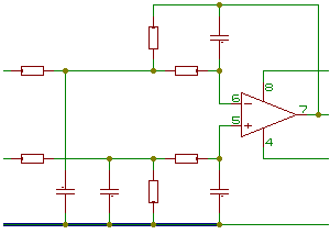

von Uwe B. (uwe_beis)
Ich mag jetzt nicht die genaue Ursache diskutieren, aber bei mir neigt
die Schaltung in der Simulation zumindest zu Resonanzen, die nicht weit
von Eigenerregung entfernt sind.
Grundsätzlich: Wo hast du denn die Schaltung her? Falsch abgemalt? Bei
einem differentiellen LPF geht der C an -In nicht an Masse, sondern an
den Ausgang! Und der C zwischen +In und -In hat, zumindest theoretisch,
keine Wirkung.
Eine Prinzips-Schaltung für einen differentiellen, 2- poligen LPF, habe
ich angehängt. Die Dimensionierung hängt von deinen Wünschen, wie
Charakteristik und Grenzfrequenz, ab.
von Robert M. (r0bm)
C137 sitzt direkt am nichtinvertierenden Eingang, weshalb der Verstärker
(TLV9004) instabil wird wenn die Kapazität 90pF überschreitet. Entweder
C137 verkleinern oder aber einen richtigen Instrumentenverstärker
einsetzen falls das CM/DM-Filter beibehalten werden soll.
C137 < [SQR(2) x (R52 + R53)²] / [2 x PI x GBP x R53 x R52²]
Mit GBP = 1MHz für den TLV9004.
von Günter L. (Firma: Privat) (guenter_l)
Ja, die Impedanz der beiden Eingänge ist nicht gleich.
Der +Eingang ist 10 kOhm und der -Eingang ist 0 Ohm,
also ein virtueller Kurzschluß. Der C147 darf nicht
direkt auf den -Eingang. Dadurch fängt das an zu
schwingen. Du mußt dafür sorgen, das beide Eingänge
gleiche Impedanz haben, also daß Ganze symetrisch ist.
Bei welcher Schaltung? Bei keiner! Aber tatsächlich ist bei allen 3
Schaltungen die Eingangsimpedanz unterschiedlich, und bei allen 3 gibt
es darüber hinaus eine Rückwirkung vom positiven Eingang auf den
negativen Eingang: Ändert sich die Spannung am positiven Eingang, wird
sich der Strom am negativen auch ändern müssen, um dessen Spannung zu
halten.
Das ist bei solchen Differenzverstärkern so. Nur mit Quellen mit
ausreichend niedriger Impedanz liefert so ein Differenzverstärker
korrekte Ergebnisse.
Hier geht es aber eigentlich um die zusätzliche Filtereigenschaft.
von Uwe B. schrieb:
Ganz oben, daß allererste Bild "DiffAmp.png".
Der -Eingang von 0 Ohm, virtueller Kurzschluß, entsteht
durch die Gegenkopplung von R53.
Einen Kondensator am Ausgang mögen OPs auch nicht, vielleicht muss der
56R größer sein?

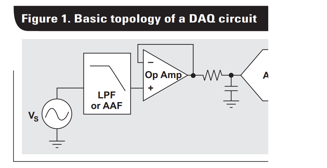

von Bert S. (kautschuck)
Danke für die Antworten, ist mir nun auch klar, dass das nicht
funktionieren kann.
Nun aber dazu, wie man es richtig macht. Ich möchte dem
Strommessverstärker AMC1200B ein anti-Aliasing/LPF nachschalten und bin
mir nicht sicher, wo ich ansetzen soll. Das differentielle Signal muss
durch einen Differenzenverstärker und ein Charge Bucket ist direkt vor
dem SAR ADC. Folgendes könnte man ja machen:
- Filtern des single-ended Signals. Im Moment hat der Charge Bucket
56Ohm seriell und 2.2nF parallel. Ich habe einmal irgendwo in einem TI
Dokument gelesen, dass man den Charge Bucket nicht als LPF verwenden
sollte, ich verstehe aber nicht genau wieso? Im Endeffekt könnte ich ja
auch an den Ausgang des Differenzenverstärkers einen LPF 2ter Ordnung
hängen, und dann noch einen Charge Bucket nachschalten. Wäre das eine
sinnvolle Lösung?
- Ich könnte auch versuchen, vor dem Differenzenverstärker zu filtern,
aber dies ist ja schon einmal gescheitert und aufgrund der ungenauen
Caps scheint mir das nicht so sinnvoll?
Weiter kommt mir noch die Frage nach der Grenzfrequenz. Der ADC sampelt
mit 100kHz, das PWM Signal ist 20kHz und das möchte man ja sicher
rausfiltern sowie alle Harmonischen davon. Die Stomregelung hat eine
Bandbreite von etwa 800Hz, somit scheint mir wohl eine Grenzfrequenz von
so 5kHz für die Strommessung Sinnvoll, oder schneide ich da massiv zu
viel ab?
Ja, am neg. Eingang des Op-Amps, aber davor ist R52 und damit hat der
negative Eingang eine Impedanz von 10k.
In allen Schaltungen mit Gegenkopplung hält der Op-Amp die Spannung an
seinem -In immer (bis es zur Übersteuerung kommt) die Spannung auf der
von +In, und wenn die konstant bleibt ist 0 die Impedanz an -In 0.
Günter L. schrieb:
> Der C147 darf nicht direkt auf den -Eingang.
(-> C137) Doch, das darf er. Bei einem Differnzierer ist das so, und
hier ist er - allerdings fälschlicherweise - auf Gnd statt auf Out.
Symmetrisch, abgesehen von den Impedanzen der Eingänge der Schaltung,
ist das Ganze so, wie ich es gezeigt habe.

Ok, verstehe. Du hast die Optionen Differenzverstärker + unbalanced
Filter oder balanced Filter. Die erste braucht 2 Op-Amps, die zweite
mehr Kondensatoren. Your choice.
Bert S. schrieb:
> Im Moment hat der Charge Bucket 56Ohm seriell und 2.2nF parallel.
Ich gestehe, dass ich den Begriff "Charge Bucket" noch nie gelesen habe,
aber ich denke, ich weiß, was gemeint ist.
Ich auch nicht. In den (vollsymmetrischen) Schaltungen, die ich auf
Empfehlung der ADC-Hersteller verwende, wird das genau so gemacht:
Kondensator direkt am ADC-Eingang.
R52 gehört aber zum Tiefpassfilter. R52 und C137 sollen
ein Tiefpassfilter bilden. Der kann aber so nicht funktionieren,
weil ja C137 vom OP kurzgeschlossen wird. Es muß noch ein
Widerstand von C137 zum -Eingang eingefügt werden.
Siehe bei "elektronik-kompendium" den R1.
https://www.elektronik-kompendium.de/sites/slt/0210153.htm
Günter L. schrieb:
> R52 gehört aber zum Tiefpassfilter....
Ich sehe das anders:
> Es muß noch ein
Nein, C137 muss nicht nach Masse, sondern über R53 gelegt werden, damit
es ein invertierender Tiefpass wird, dessen Amplitudengang identisch zu
dem nicht invertierender Tiefpass (Eingang +In bzw. SB P) ist.
https://www.elektronik-kompendium.de/sites/slt/0210153.htm behandelt
keinen differentiellen Tiefpass! Aber mit 2 zusätzlichen Kondensatoren
wird es einer.

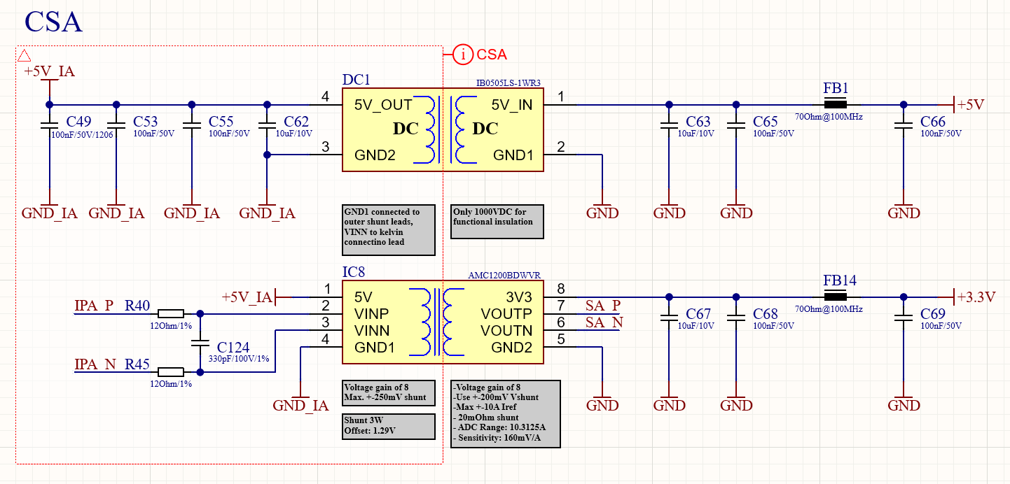

@ Uwe B. danke für die Erläuterung.
Noch eine Frage zum AMC1200 Datenblatt. Dort steht 3.1mVrms Noise,
bezieht sich das auf den Eingang, also die +-250mV? Das wären dann ja
+-4.38mV noise auf +-250mV Signal, ergibt also 1.75% Noise bzw.35dB SNR?
Datenblatt AMC1200:
https://www.ti.com/lit/ds/symlink/amc1200.pdf?ts=1709110963822&ref_url=https%253A%252F%252Fwww.mouser.it%252F
Dort steht: Output noise: 3,1 mVrms
Dort steht auch: Nominal gain: 8
Das bedeutet, dass der input noise ~0,4 mVrms ist. Allerdings ist das
eine Angabe ohne Bandbegrenzung und damit ziemlich wertlos. Die
benötigte Information findest du in Figure 21. "Output Noise Density vs
Frequency"
Für den niederfrequenten Bereich ist dort ein output noise von ca. 800
nV/sqrt(Hz) angegeben. Wenn du eine Grenzfrequenz des LPF von ca. 8 kHz
anstrebst, ergibt sich daraus ein output noise von ca. 32 * 0,8 µV = 25
µV bzw. input noise = ca. 3,2 µV. (Habe ich mich verrechnet?)

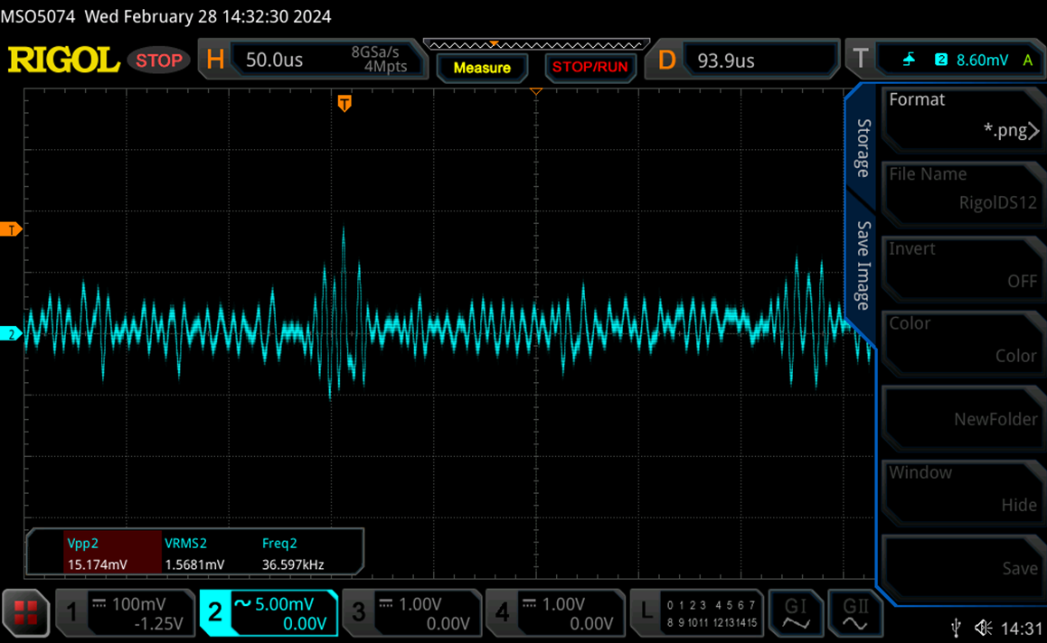

Ok, habe ich übersehen. Dann macht auch meine Noise Messung sinn, ich
komme auf 1.56mVrms. Die Messung ist direkt bei ISENB oben im ersten
Beitrag mit einer Spring Probe. Die Kapazitäten wurden alle entfernt.

Ich meinte schon 200kHz, das ist zumindest was ich oben gemessen habe.
Als Vergleich habe ich auch den AMC1200B abgeschaltet, da war die Noise
komplett weg.
Die 3.1mVrms Noise müssen ja auch irgendwoher kommen, zumindest sehe ich
die Beziehung zur Frequenzabhängigen Noise nicht.

> Und der C zwischen +In und -In hat, zumindest theoretisch, keine Wirkung.
Praktisch aber schon. Denn der OP regelt ja mit der Differenz zwischen
den beiden Eingängen. Sonst könnte man ja einfach auch +In und -In
miteinander verbinden, wenn da "theoretisch" sowieso der selbe Pegel
ist...
Ein Delta-Sigma-DAC generiert sehr viel Out-of-Band Noise. Wenn du dir
dein Oszillogramm ansiehst, wirst du feststellen, dass da ganz
offensichtlich ein ganz erheblicher Rest einen Signals mit knapp 200 kHz
drin steckt (ca. 9 Schwingungen in 50 µs). Der ADC/DAC ist aber nur für
100 kHz Bandbreite vorgesehen. Wenn alles über 100 kHz heraus filterst,
wird es schon ganz erheblich weniger. Und wenn du sogar, wie in deinem
Ausgangspost angestrebt, alles über 8 kHz heraus filterst, bleibt noch
einmal deutlich weniger.
Ja, und genau deswegen schrieb ich "theoretisch". Ob der Effekt in der
Praxis vernachlässigbar ist oder nicht, hängt von vielen Faktoren ab.
Ein kleiner Kondensator (1 nF) bei einer niedrigen Grenzfrequenz und
wohl möglich einer niederohmigen Dimensionierung spielt sicherlich keine
Rolle.
Würde ich die Dimensionierung der Originalschaltung behalten und nur den
einen 100 pF nicht nach Masse, sondern an den Ausgang legen, ergäbe sich
ein Tiefpass mit 160 kHz. In diesem Fall würde der Effekt des 1 nF, je
nach Op-Amp, mehr oder weniger, aber deutlich sichtbar sein. (Hab' ich
aus Interesse mal simuliert.)
@ Bert: Für die korrigierte Schaltung würdest du statt 2 x 100 pF z.B. 2
x 2,2 nF bei 10 kOhm-Widerständen brauchen, um eine Grenzfrequenz von 8
kHz zu erreichen.
