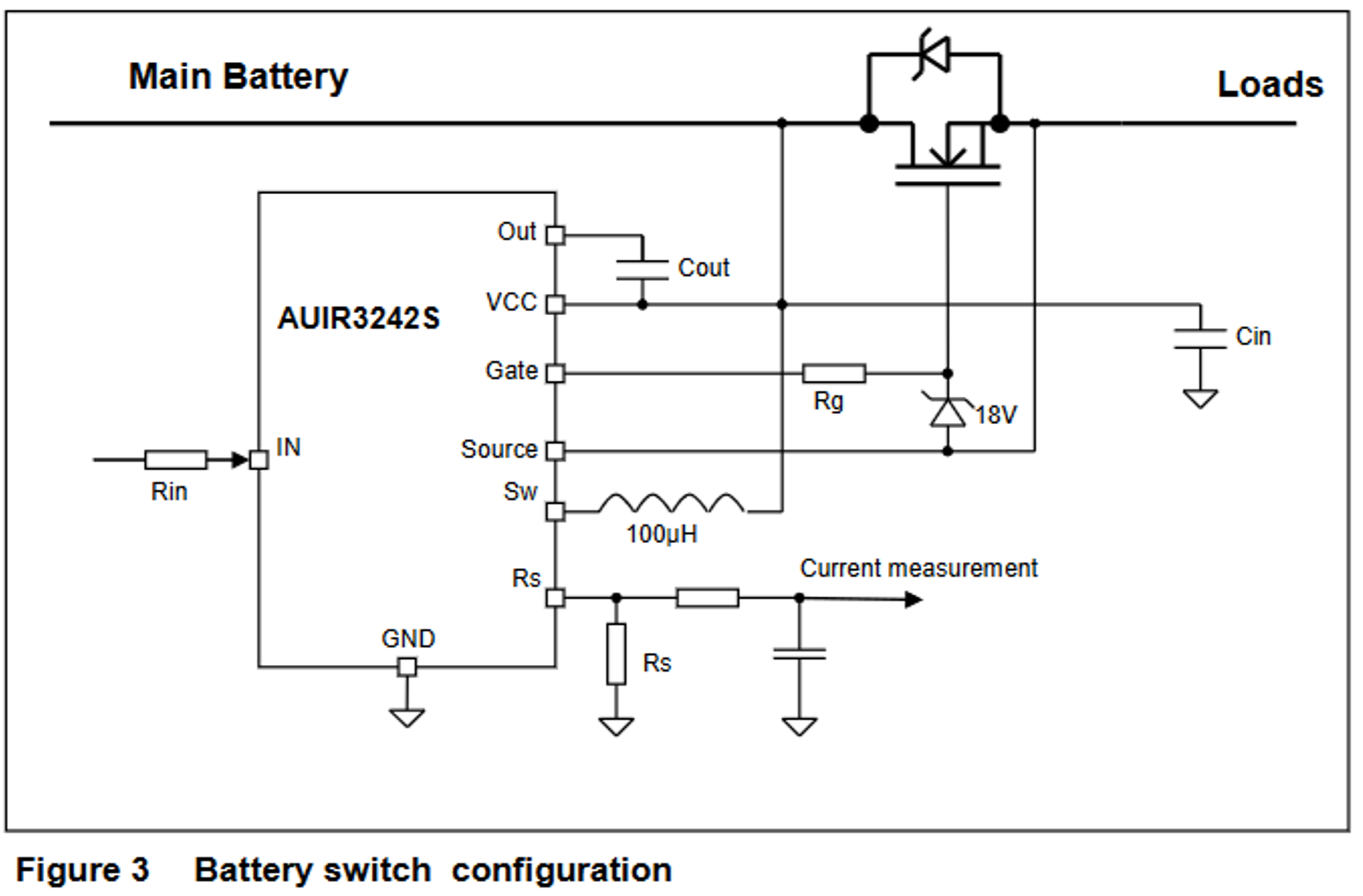

das Projekt ist ein MPP-Laderegler. Das MPP-Tracking und den Buck-Converter habe ich mit dem IR2104 und entsprechend Highside- und Lowside N-MOSFET vom Typ CSD19505 umgesetzt.
Nun zur eigentlichen Problemstellung: Mit dem Buck-Converter lade ich meine Batterie. Zum Entladen über einen Wechselrichter ist ein Highside-N-MOSFET geplant (CSD19505). Da ich noch nicht sicher bin, ob der Wechselrichter mit der PWM klar kommt, brauche ich einen Treiber, der sowohl den statischen als auch den dynamischen Fall abdeckt, was ja bekanntlich mit dem IR2104 und der Bootstrap-Schaltung nicht funktioniert. Bei der Suche nach Alternativen bin ich auf den AUIR3242STR von Infineon gestoßen, dieser würde beide Fälle abdecken. Dem Anhang ist die Beispielschaltung aus dem Datenblatt angefügt. Folgend die Bauteilwerte: Rs = 12 Ohm, Rg = 100 Ohm, Cout = 30nF, Cin = 470uF. Den Tiefpass hätte ich mit 10kOhm und 100nF bestimmt.
Da der Treiber invertiert (In-Pin High -> MOSFET durchgeschaltet) arbeitet, würde ich als Sicherheit gerne einen Pull-up-Widerstand einsetzen, der den Eingang beim deaktivierten uC auf 3,3V hochzieht. Hierzu ist ein 10kOhm-Widerstand geplant. Macht das Sinn oder zerstöre ich mir dadurch das PWM-Signal?
Beim dynamischen Fall liegt die PWM Freuquenz bei 39kHz
Hierzu nun die Frage, ob die Bauteile so richtig bestimmt wurden oder ich etwas übersehen habe.
