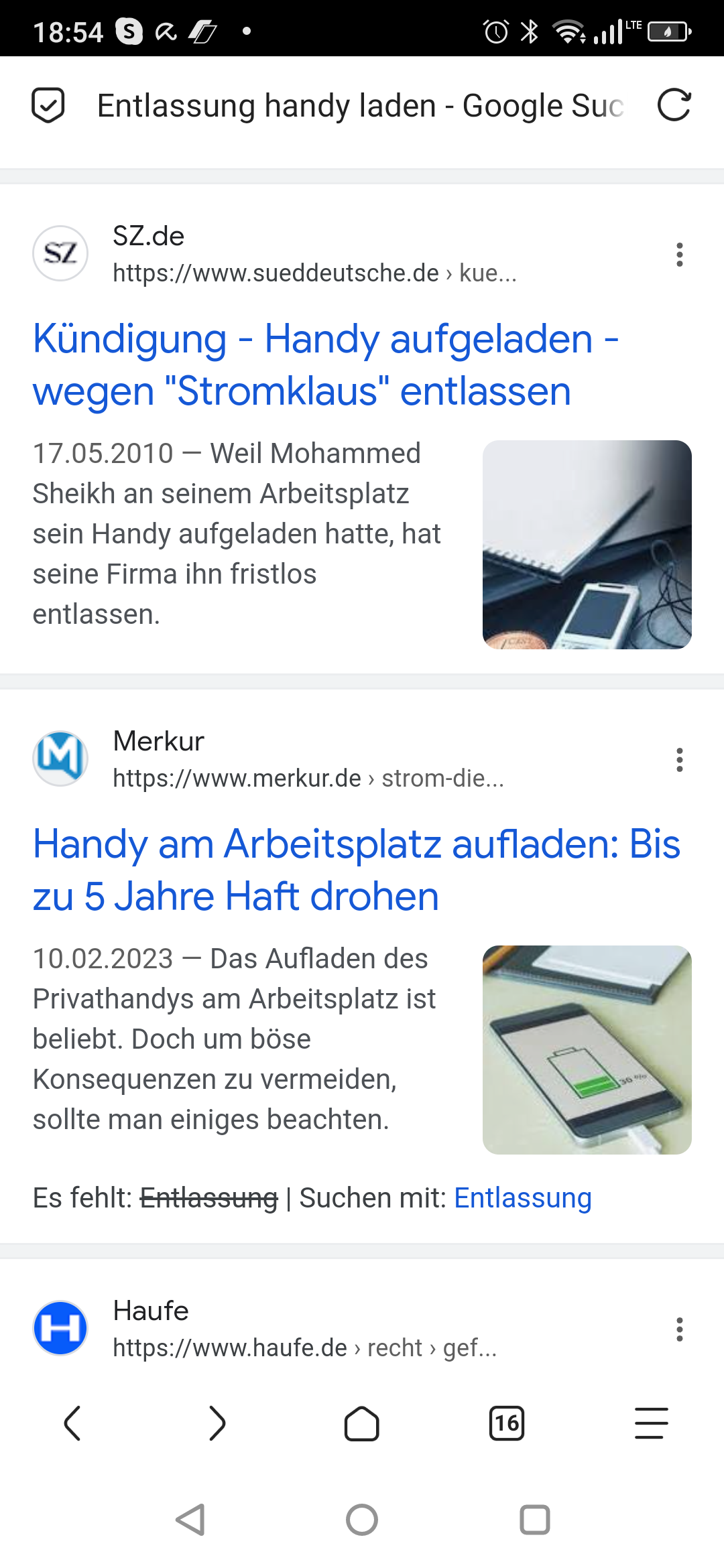

Dieter D. schrieb:
dann erwischt es Euch so wie im Screenshot.
Das sind vereinzelte Drecksbuden, die Mitarbeiter los werden wollen. Der Verbrauch geht im Grundrauschen unter, ebenso wie ein paar private Telefongespräche.
Vielleicht komme ich aber aus der falschen Ecke und weiß garnicht zu schätzen, welch hohes Maß an Freiheiten ich gewohnt bin.
H. H. schrieb:
Marci W. schrieb:
Wobei ich allerdings die drakonischen Strafen für's Handy laden auch a bissle gaga finde.
Ist ja auch Blödsinn. Kein Richter wird dafür die maximal mögliche Freiheitsstrafe von fünf Jahren verhängen. Das Verfahren wird viel eher mangels öffentlichen Interesses eingestellt.
Natürlich ist es Blödsinn. Achte auf die Urheber, auf die Marci W. reagiert hat, die können nicht anders.
In den geschilderten Einzelfällen geht es nicht um Strafjustiz, sondern um Zivil- / Arbeitsrecht - herbeigelogen, um Mitarbeiter rauswerfen zu können.
Wer tatsächlich meint, per E-Auto Strom aus der Firma nachhause zu fahren, dem gehört wirklich auf die Finger geklopft. Oder man muß ihn bedauern, weil der Kauf des E-Autos so teuer war, dass er den heimischen Strom nicht mehr zahlen kann.
