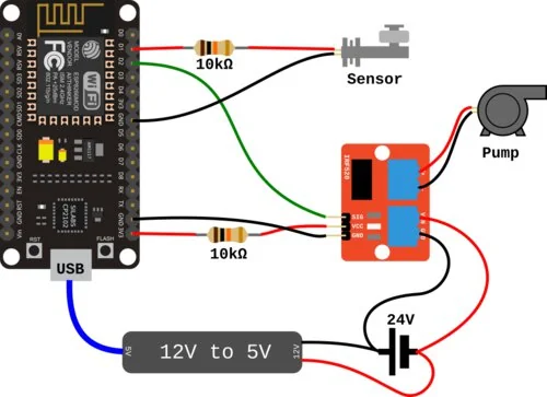

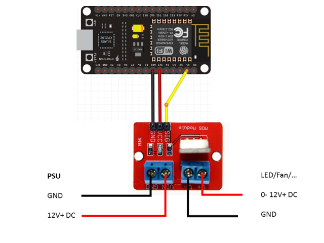

Hallo Forumsmitglieder,
ich versuche mich gerade an einer PWM-Steuerung um einen 12V Fan via ESP
über Mosfet zu dimmen, zumindest soweit es er mit der benötigten
Spannung  erlaubt .
Frage:
Ist es korrekt das der GND des ESP, gleich der GND der 12V
Spannungsversorgung sein muss, damit ein Mosfet nicht kaputt geht und es
überhaupt auch funktioniert?
Ich verwende dabei folgende Schaltungen im Anhang.
Auch mit diesem Modul.
Dort konnte ich leider den gleichen GND nicht erkennen.
Viele Grüße
Achim
edit: sorry sehe gerade das 2 mal die gleiche Schaltung angehängt wurde
die eine Zeichnung zeigt die Verwendung des gleichen GND und die zweite
nicht, was mich etwas verwirrt
von Michael B. (laberkopp)
Ja.
Ausserdem brauchst du einen MOSFET der mit 3V voll einschaltet wie
STS6NF20V, nicht einen normalen IRF520 Restposten aus dem vorherigen
Jahrhundert der das erst mit 10V schafft.

von Achim A. (achim_a)
ja, das Thema hatte ich auch einige male gelesen, dachte aber das man
den Angaben min 3.3v vertrauen konnte
das sind wohl alle im Netz angebotenen Mosfet-Module zumindest nicht für
3.3V tauglich... gehts dann mit Levershifter auf 5v der sind die da auch
noch mist
Wenn wir schon bei dem STS6NF20V sind...
welchen Wiederstand müsste ich dann zw. Gnd und der PWM-Leitung die zum
Gate geht, einbauen?
wenn ich einen IRLZ34n nehme, hatte ich es mit 10K probiert...
geht so lala, aber nicht wirklich sauber... hier hatte ich Schaltungen
ohne Levelshifter und mit verwendet... beides war nicht prickelnd

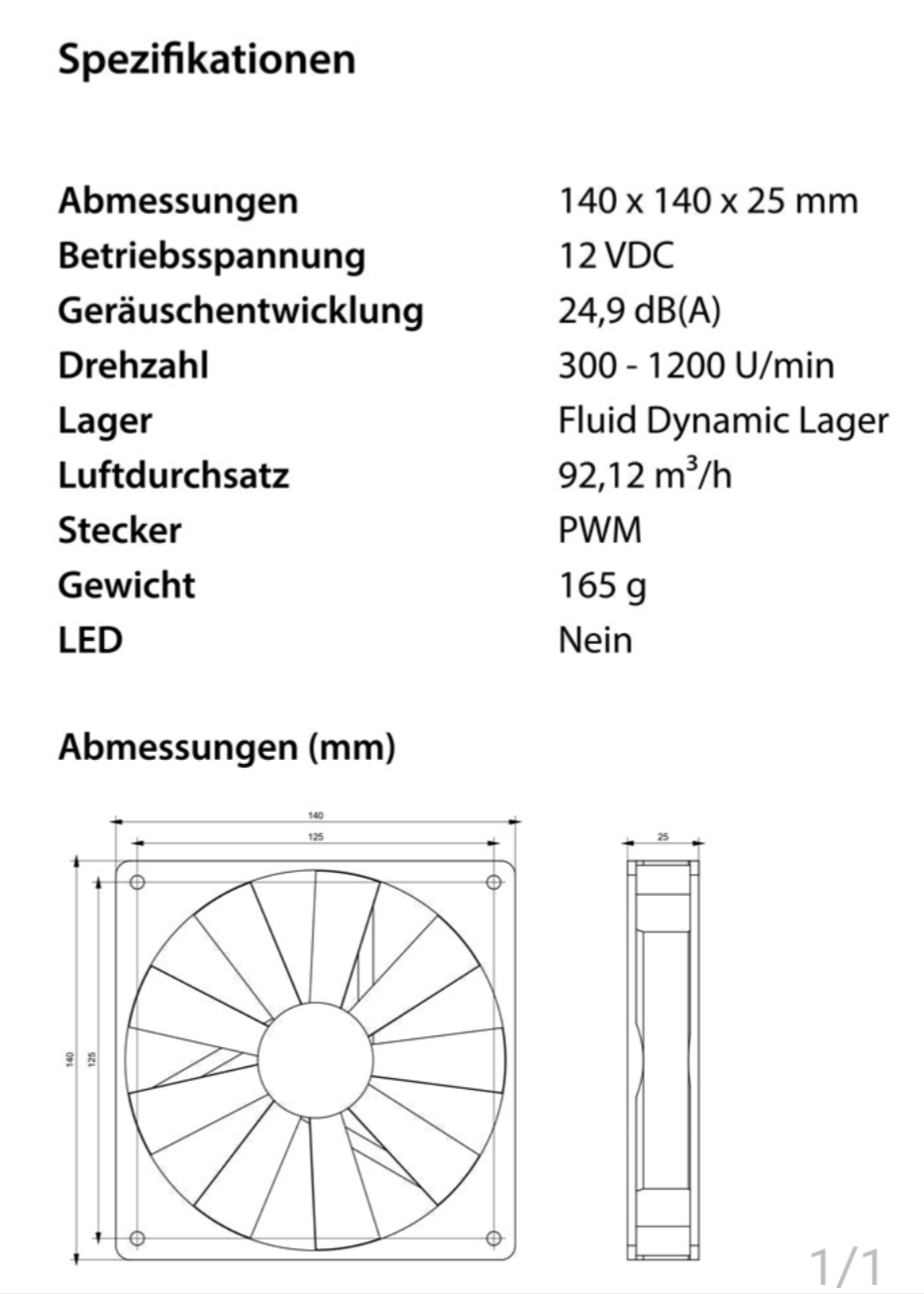

Lothar M. schrieb:
> Mit welchem? Gibt es dazu einen Link?
https://www.alpenfoehn.de/produkte/auslaufmodelle/luefter/basic-140mm-pwm
hier das Modul

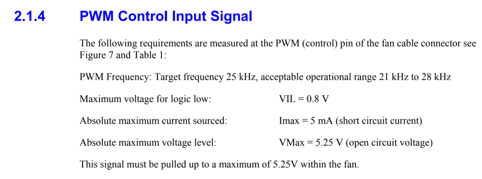

> Dem Lüfter an seinem PWM-Anschluss PWM zu geben.
Das ist wohl ein üblicher 4-Pin Anschluss mit Versorgung, Tachoausgang
und PWM-Eingang. Das steht im "Datenblatt" des verlinkten
Auslaufmodells. Allerdings ohne jegliche Spezifikation dieser PWM. Also
am besten einfach so machen, wie es alle anderen auch machen...
von H. H. (Gast)
von Εrnst B. (ernst)
H. H. schrieb:
> https://www.intel.com/...
Seltsamerweise ist das eine komische Version von dem Dokument, nicht
durchsuchbar, kein Inhaltsverzeichnis, jede Seite ein Bild ohne Text...
Irgendwoher hatte ich die oben angehängte Version, die ist deutlich
besser.
Intel hat das seinerzeit spezifiziert, und für ihre eigenen "Boxed"
Lüfter auch implementiert, AMD hat die Spec 1:1 übernommen, und alle
PC-Lüfter-Hersteller, die Lüfter für Intel- oder AMD Mainboards
verkaufen wollten, halten sich mehr oder weniger dran. Wohl auch
Alpenföhn.

Das kann funktionieren, weil man die Ausgänge des ESP 5V tolerant
konfigurieren kann. Muss man dann auch machen!
Und auch die spezifizierte PWM Frequenz von 25 kHz annähernd einhalten.
Achim A. schrieb:
> muss ich da jetzt noch einen Transistor einbauen?
die 5V oder 3.3V an dem Steuerpin kommen vom Lüfter. Deine Schaltung
sollte keine Spannung da hineingeben. Deshalb: "Open Collector", also
einfach ein Transistor, der den Steuerpin nach GND zieht.
Die Lüfter nehmen es aber meist auch nicht übel, wenn da eine
Push-Pull-PWM anliegt. Die Kennlinie ist dann evtl. etwas anders.
Wenn dein Lüfter 5V an dem Pin liefert (Nachmessen!), aber du den mit
einem 3.3V GPIO verbinden willst, ist das i.A. auch kein Problem: Der
Lüfter liefert da max. 5mA. Wenn der ESP-Pin als Output definiert ist,
also nicht High-Z, fließen die einfach auf die 3.3V-Schiene ab.
Könnte man auch mit einer Angst-Schottky unterstützen.
Auch ein Lüfter mit 5V-Steuereingang wird die 3.3V nicht als "LOW"
interpretieren.
Vorsicht nur bei Stromspar-Modi, da könnten die 5mA reichen um deine
Versorgungsspannung hochzuziehen.
von Manfred P. (pruckelfred)
> STS6NF20V,
SO-8-Gehäuse. Gibt es wirklich keine bedrahteten FETs mit 3V-U(GS) mehr
zu kaufen?
> IRF520 .. aus dem vorherigen Jahrhundert
Wenn der günstig streut, bekommt man am ESP noch nicht einmal eine LED
zum Glimmen.
Wenn man beim Ali nach Arduino-Modulen sucht, bekommt man diese
Mistdinger massenhaft angeboten - obwohl bekannt sein solte, dass das
nicht passt.
Widerstand , ohne e! Der IRLZ34N ist auch ungeeignet, kann erst ab 4
Volt am Gate definiert schalten.
Achim A. schrieb:
> das hier habe ich auch noch hier
> https://www.amazon.de/gp/product/B07VRCXGFY?
Ebenso unbrauchbar, die AOD4184A-FETs passen für 5Volt-µCs, nicht zum
ESP.

Allerdings steht in der Spec von 2005 auch das:
Note: New fan designs are strongly encouraged to implement a 3.3V pull up
for compatibility with buffer design limits on Hardware Monitor Devices
Insofern hat man gute Chancen, 20 Jahre später an einen Lüfter mit 3V3
Pullups zu geraten. Weniger Mutige würden das einfach mit einem
Spannungsmesser am offenen Control-Pin des Lüfters nachmessen. Und wenn
da dann 3V3 herauskommen, dann reicht diese Schaltung:

Achim A. schrieb:
> ich sehe da nur 2 Anschlüsse am Lüfter
Wo siehst du nur 2 Anschlüsse? An deinem Lüfter? Der sollte 4 Leitungen
haben. Und in meinem Schaltplan habe ich alle 4 Pins durchnummeriert von
1 bis 4. Der Pin 3 ist der Tachoausgang, den brauchst du nicht, deshalb
ist er ausge-X-t.

von H. H. (Gast)
Was für einen Lüfter hast du nun?
