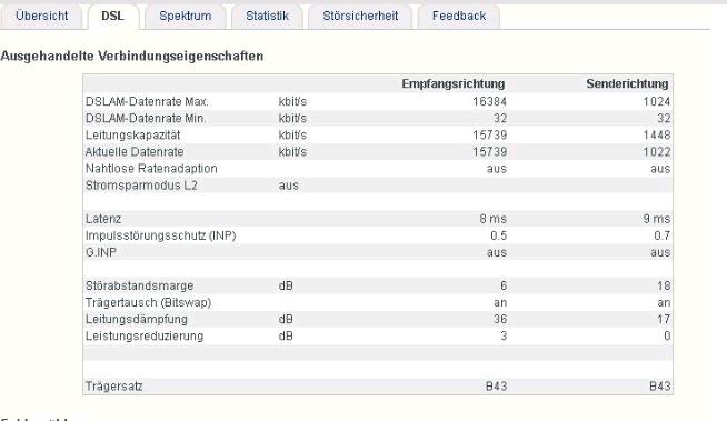

Meine Fritzbox meldet als Leitungsdämpfung:
1.) Empfangsrichtung: 36 dB
2.) Senderichtung:    17 dB
Meine Fragen:
- Auf welchen Eingangspegel (in Volt) ist das bezogen?
- Wieso ist das je nach Richtung unterschiedlich?

von Uwe (neuexxer)
Nochmal gefragt:
1.) Wieviel Volt werden vorne eingespeist,
    runter vom DSLAM bzw. rauf vom Router?
2.) Wieso wird die Dämpfung der GLEICHEN 'Klingel'leitung
    "runter" grösser als "rauf" angegeben?
    (Irgendwo stand zu lesen, die wären auf 300 kHz bezogen;
    und die Werte unterscheiden sich um 20 dB!?

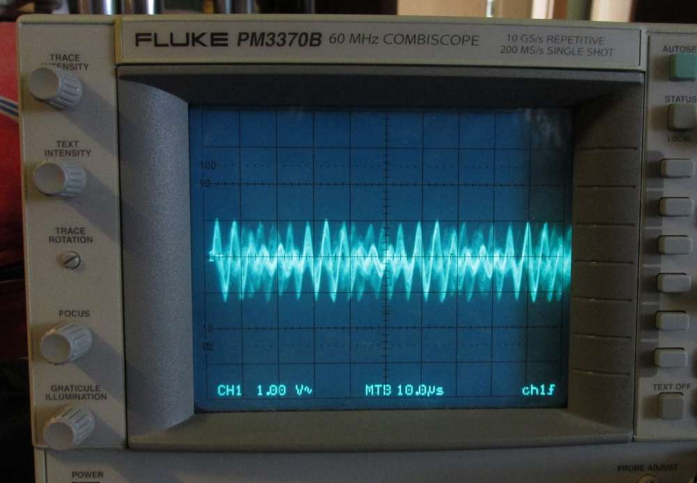

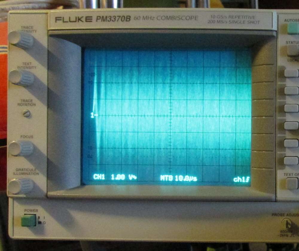

von Manfred P. (pruckelfred)
Ich war 2015 mit dem Scope auf der Leitung, Telekom DSL-6000 mit
tatsächlich nur 3000 mit ISDN und Splitter.
Erstmal ist nichts.
Dann schickt das Modem seine Anfragen, um 2Vss.
Wenn der DSLAM dann Lust hat, kommt eine Verbindung zustande. Das Signal
lässt sich nicht auflösen, weil es ein Mix mehrerer Frequenzen ist, war
um 8Vss.
Davon ausgehend, dass dB eher dBm meint, auf 600 Ohm bezogen, wären
diese ungefähr 8Vss etwa +11dBm.

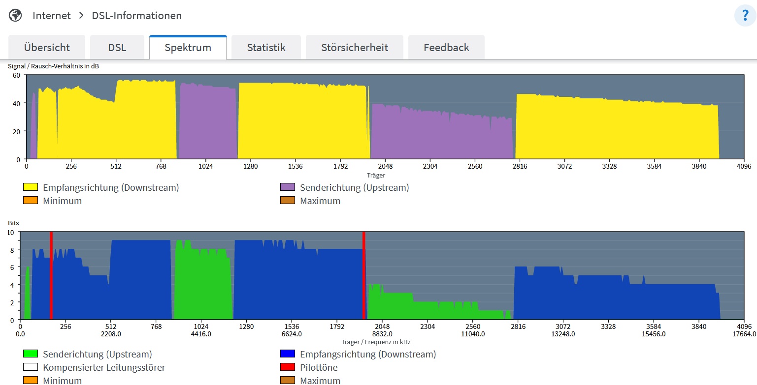

von Dieter S. (ds1)
Uwe schrieb:
> Als die wären?
Zeigt "Spektrum" bei der Fritzbox.

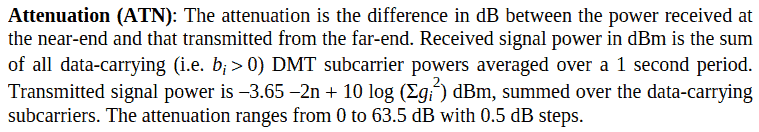

von Res (resmon)
Uwe schrieb:
> Als die wären?
Die Leitungsdämpfung wird über alle Träger gemittelt.
Je nach Standard unterscheiden sich die Frequenzbänder (ADSL, ADSL2+ und
die Annexe), das kannst du, wie Dieter sagte, im Spektrum bei der
Fritzbox sehen.
von Martin M. (capiman)
Damit es nicht ganz so trocken ist, hier ein Bild des Spektrums meiner
FritzBox 7490 an einem 1&1 DSL-50000 Anschluss.
Verbindungstyp: VDSL2 17a G.Vector (ITU G.993.5)

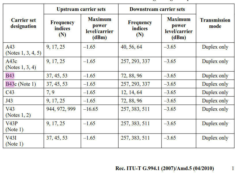

von Res (resmon)
Uwe schrieb:
> Aber, dann bitte spezifiziert,
> über welche "alle Träger" wird denn gemittelt, und auf welche Tour?
Anbei eine Kopie aus der ITU Spezifikation.
https://www.itu.int/rec/dologin_pub.asp?lang=e&id=T-REC-G.992.1-199907-I!!PDF-E&type=items
