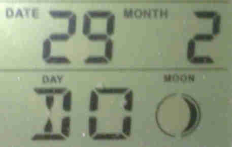

https://www.saturn.de/de/product/_tfa-60452001-dig-xxl-funk-wanduhr-funkuhr-107794020.html
Soll es etwa so aussehen? (die habe ich vor einiger Zeit gekauft, weil
ich Datum und Wochentag haben wollte, auch ohne Brille lesbar.)
Temperatur und Luftfeuchte sind natürlich optional. Zeigeranzeige wäre
noch besser lesbar, aber da ist die Auswahl mit Datum nicht sehr groß.
