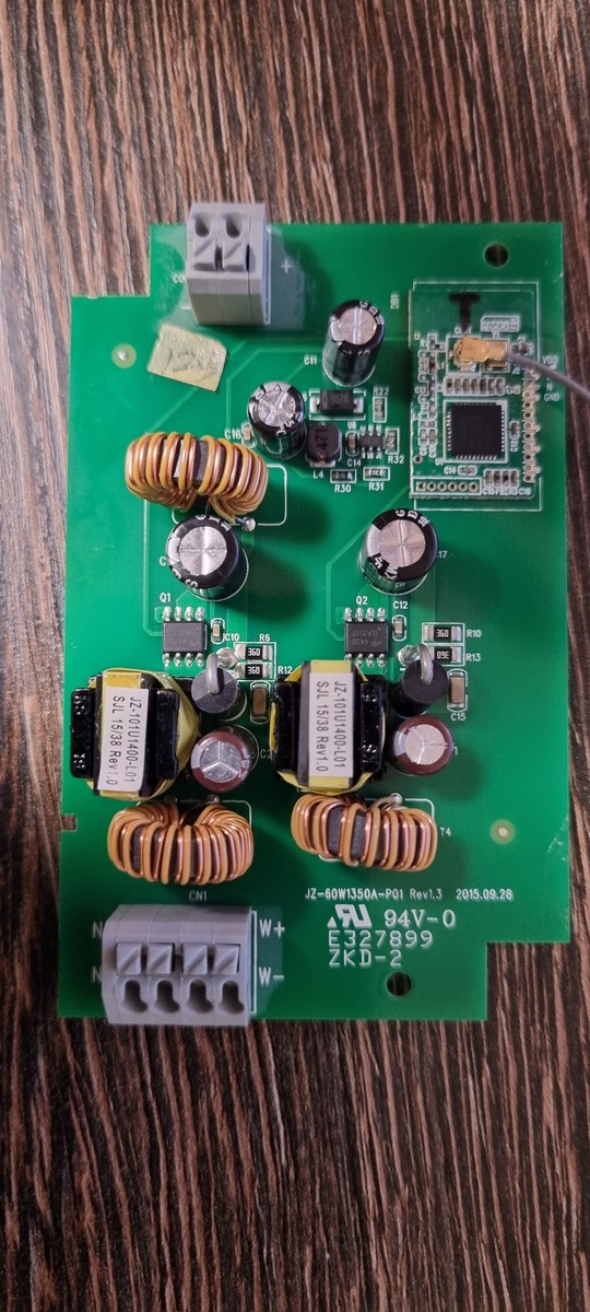

ich soll einen ZigBee LED Controller 8098-16 reparieren.
Leider habe ich keinen Schaltplan und kann auch die Bezeichnung der IC's
nicht entziffern.
Kann jemand weiterhelfen?

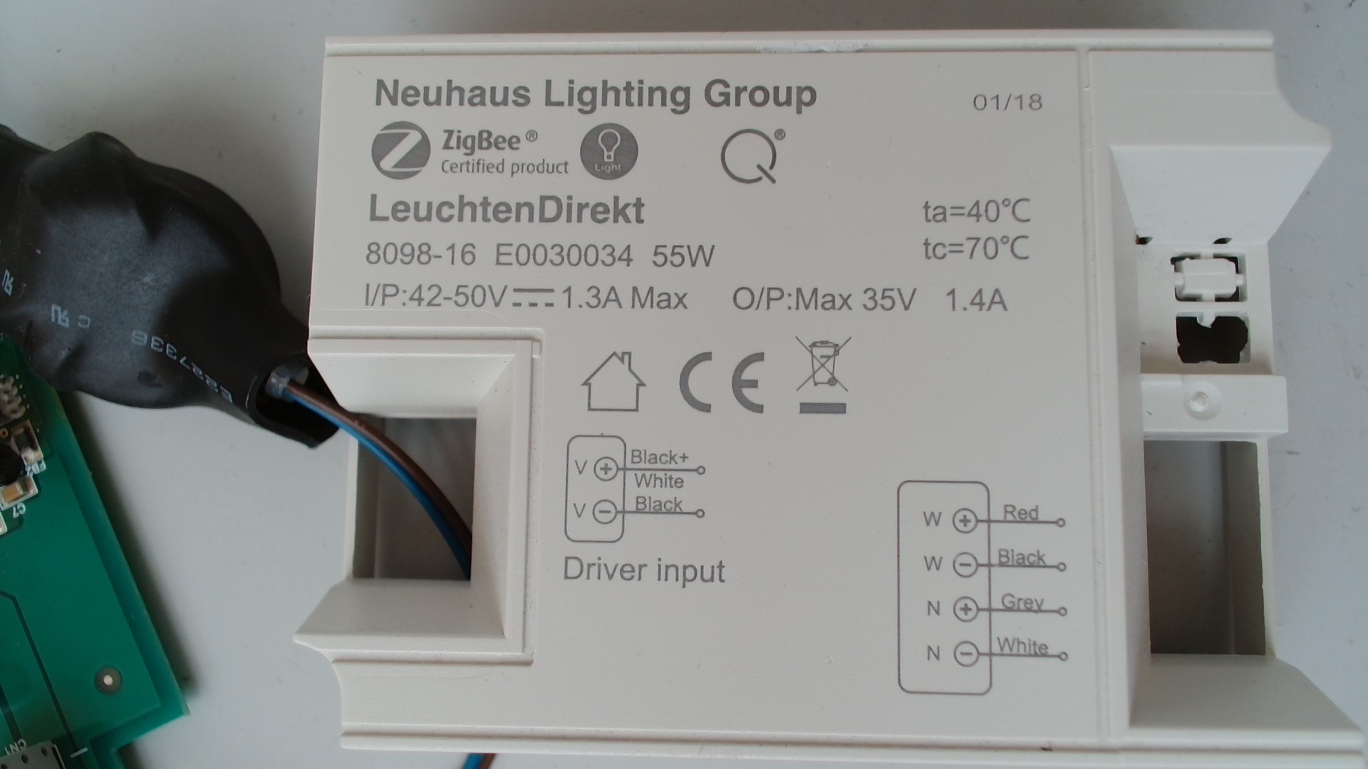

von Michael B. (u2_2010)
anbei die Bilder.
Das Teil ist ein 2 Kanaliger RGB Controller.
Wird von einer Konstantstromquelle 1,4A 14-43V gespeist.
Beide Kanäle geben keine Spannung mehr aus
Nun bräuchte den Typ des IC's oder einen Schaltplan um mir die Funktion
vorstellen zu können.
Danke

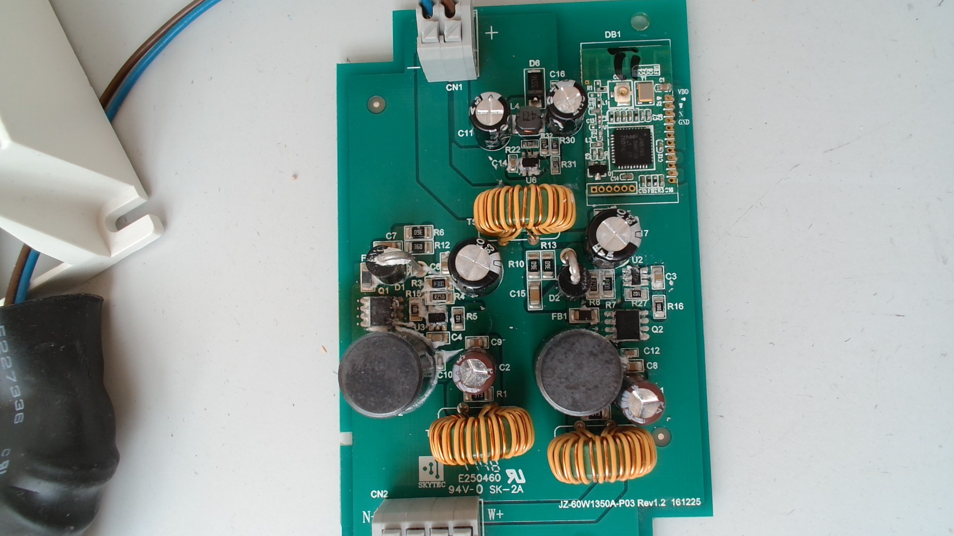

Noch ein Bild
von Harald K. (kirnbichler)
Der eigentliche ZigBee-Controller ist das Modul (die aufgelötete Platine
rechts oben im mit "DB1" beschrifteten Kasten). Da sieht man auch
irgendwas von NXP im QFN-Gehäuse, das wird wohl irgendein µC mit
ZigBee-Unterstützung sein.
Bist Du Dir wirklich sicher, daß das Ding mit einer Konstantstromquelle
versorgt werden soll?
Das erscheint mir anhand der Beschriftung unwahrscheinlich.
Der Witz ist, dass dieses Neuhaus-Modul eben auch 2 steuerbare
Konstantromquellen in sich hat.
Da einzige was da passiert, ist, dass die vorgeschalte KSQ bis an ihre
Spannungshöchstgrenze aufregelt und fast ständig die 43V ausgibt.
Schlimmer würde es dann, wenn versucht wird, möglichst viel Leistung (ab
z.B. ca. 60W) zu entnehmen, denn ab 1,4A bricht dann einfach die
Ausgangsspannung bis auf 13V zusammen. Und alles unter 42V sind zu wenig
für das Neuhaus-Modul.
von Gerald B. (gerald_b)
Mittig, oben ist ein Schaltregler für für das Zigbee Modul. Speise
mittels Labornetzteil über die beiden Klemmen oben was ein und gucke, ob
der Schaltregler liefert. C16 ist zum Messen ein guter Kandidat.
Wenn das funktioniert, dann nimm dir die 2 KSQs vor. Aufdruck
entziffern, notfalls hier fragen (H.Hinz isst quasi allwissend), dann
das Datenblatt zum KSQ Chip googeln und mit der AppNote dein Board
vergleichen. Den Leiterzug zwischen Eingang und Controller kann man
testweise mal unterbrechen um zu schauen, ob die KSQ es dann tut.
Wenn der Schaltregler und die KSQs funzen, bleibt nur noch der ZigBee
übrig.
https://www.nxp.com/docs/en/data-sheet/JN5169.pdf
das dürfte der Controller sein.
Hallo Zusammen,
danke an Alle, die versucht haben mir zu helfen.
Ich habe den Fehler gefunden, Schottky Diode defekt.
Preis 0,39€ Versand 5,90€
Bin immer wieder verwundert das sich relativ teure Teile mit
Kleinbeträgen reparieren lassen.
Das Schaltpläne zu Verfügung stehen ,sollte Pflicht werden.

von Heiner (p_e_t_e_r)
Ich bin neu hier und habe jetzt auch das gleiche Problem wie oben zuerst
geschrieben.
Eine kurze Frage, und hoffe das Thema ist noch aktuell genug.
Welche Schottky Diode war defekt? Die an der Position (D6) mit dem
Aufdruck SS16, oder ein anderes Bauteil?
für alle die auch mal das Problem haben. Bei mir war es die Diode an der
Position (D6) wie vermutet.
Unter der Bezeichnung SS16 findet man das Ersatzteil (0,15€) und die
Lampe geht wieder :-).
Danke an alle vor mir die mich auf die Idee gebracht haben.
Wenn die Schottky Diode kaputtgegangen ist, hat das meist einen Grund.
Wahrscheinlich ist die vom Strom her auf Kante genäht. Eine SS26 für 2A
ist nur etwas breiter, hat aber ansonsten den selben Footprint und
sollte ebenfalls auf die Pads passen. Grade wenn man von Hand lötet,
bekommt man auch die Kräftigere rein.
