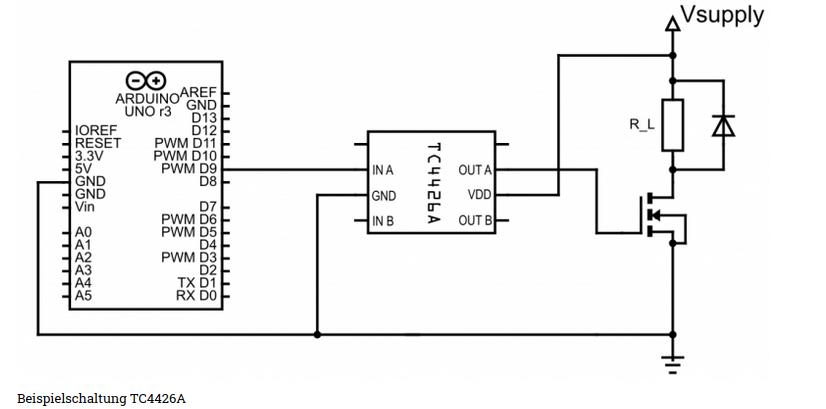

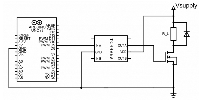

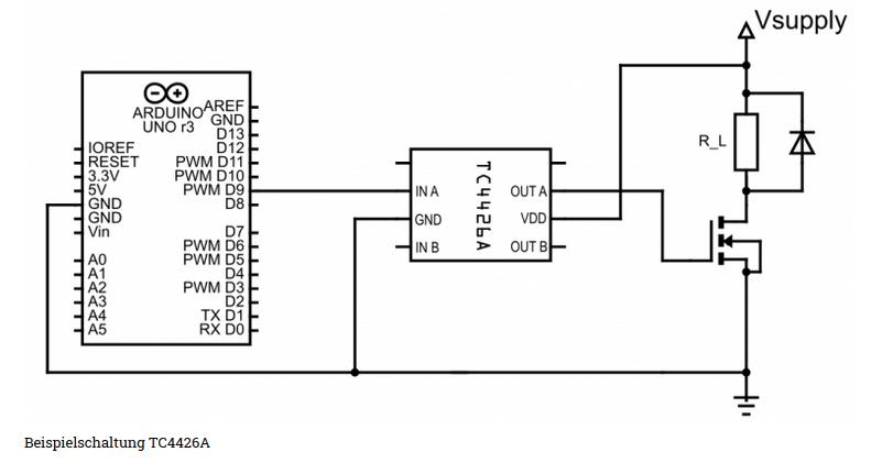

von Konrad B. (kobrasoft)
Alfred B. schrieb:
> Anbsteuerseitig praktisch ein N-FET, mit allen Eigenschaften.
hier: https://wolles-elektronikkiste.de/der-mosfet-als-schalter
habe ich das gefunden: "Alternativ könnt ihr Gate-Treiber ICs als
fertige Lösungen kaufen" Siehe Anhang.
Ich habe mir bei Reichelt zwei IR 2121 und zwei TLP 250H(F) sowie ein
paar billige IGBTs bestellt. Ich möchte damit (und mit einer 12 V
Autobatterie) die Schaltung vorher testen
