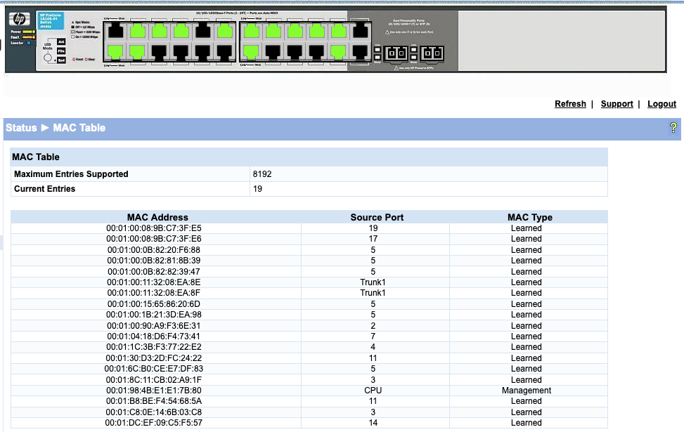

von Frank E. (Firma: Q3) (qualidat)
Hast du einen konfigurierbaren Switch? Der arbeitet auf OSI 2, also nur
mit Ethernet-Frames, die auf Basis der MAC-Adresse zugestellt werden, IP
spielt dabei keine Rolle.
Wenn du Glück hast, broadcastet dieser Switch STP (ff:ff:ff:ff:ff:ff)
und dein Fremdling antwortet irgendwie ...
Danach könntest du evtl. durch Angucken der SAT (source address table)
die Mac-Adresse beim jeweiligen physikalischen Port sehen ...
Wolf W. schrieb:
> Alles gut. Es wundert mich aber immernoch, dass es so schwierig die MAC
> Adresse auszulesen. Ich stell mir vor, bei der Fahrgestellnummer beim
> Auto wäre es ähnlich kompliziert.
Was ergab denn das Anschließen des Fremdgerätes an einen
konfigurierbaren Switch (wegen der GUI bzw. Shell) und der Blick in die
SAT?
Siehe Bild als Beispiel ...

von Ob S. (Firma: 1984now) (observer)
> SAT?
Das kann funktionieren, muss aber nicht. Im Prinzip arbeitet der Switch
diesbezüglich wie ARP. Sprich: so lange es keine Traffic gab, weiss er
garnix.
Das könnte passieren bei den beiden Szenarien "feste default IP" und
"proprietäre Erkennung". Also immer dann, wenn der Prüfling keinen
Anlass sieht, von sich aus irgendwas zu unternehmen.
Dann sieht der Switch einen bestehenden Link (und würde Broadcasts über
diesen ausspucken), ansonsten weiß er aber erstmal nix über das Gerät,
mit dem er den Link hat, insbesondere auch nicht dessen MAC. Die kann er
erstmals erfahren, wenn der Prüfling ein Paket sendet.
Das passiert bei DHCP, weil der Prüfling dann halt einen DHCP-Broadcast
sendet.
Bei APIPA kann hingegen beides rauskommen. Je nachdem, ob DHCP
vorgeschaltet ist oder nicht. Wenn nicht, sieht der Switch auch erstmal
nichts.
