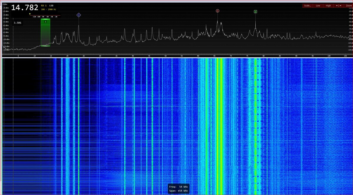

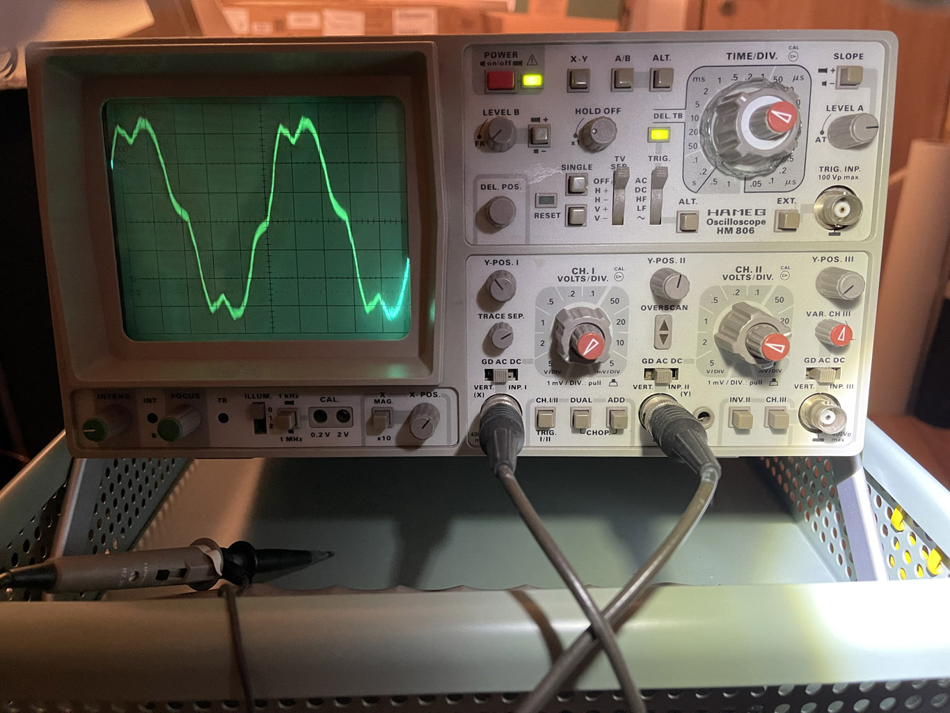

Hallo, versuche verzweifelt immer wiederkehrende Nadelimpulse aus dem
Netz von denen ich nicht weiß woher sie stammen  loszuwerden. Sie stören
ganz erheblich und recht breitbandig meinen Lang und Kurzwellenempfang.
Filterungen mit TDK ZRAC2210-11 bringen zumindest bei diese Impulsen gar
nichts. Schietendreck. Ca. alle 2 Minuten für ca. 2 Minuten springt hier
im Haus, oder bei Nachbarn irgendetwas an, was diesen Störungen
produziert.
Möglicherweise irgend etwas mit Phasenanschnittsssteuerung. In Verdacht
habe ich die Umwälzpumpe unserer Heizung, oder das geheizte Wasserbett
eines Nachbarn im Haus ( 4 Parteien). Die Spikes wandern während des
Betriebes langsam hin und her. Wenn ich sie mit dem besagten Filter
nicht bei mir wegbekomme, dann wird es sicher auch nichts nutzen wenn
ich ein Filter desselben Typs beim Nachbarn zwischen Wasserbettheizung
und Netz installiere.
Wie kann man Spikes diesen Typs denn noch wegbekommen/ ausfiltern?
Gerade habe ich erst im Datenblatt gesehen das die Filter auch bis ca
300KHz kaum eine Dämpfung haben. Welche wären besser?

von Res (resmon)
Hilft der Filter denn gegen diese Störung auf Kurzwelle? Weil da scheint
er eine ziemlich hohe Dämpfung sowohl CM als auch DM zu haben.
Wo ist der Filter positioniert, direkt beim Empfänger? Hast du einen
Vergleich vor und nach dem Filter?
Was für eine Antenne wird verwendet, ist die Masse entkoppelt vom Netz?
Kannst du den Gleichtakt- und Gegentakt Anteil messen?
Welcher Zeitraster ist das bei der 2. Aufnahme?
PS: Das Thema wäre im HF-Forum besser aufgehoben.

von Sebastian W. (wangnick)
Klaus B. schrieb:
> Nadelimpulse
Wenn ich mir IMG_7583.JPG so ansehe, dann liegt die Störung so bei 5kHz?
LG, Sebastian
von Klaus B. (forrestjump)
@ Peter
Danke für den Link, diese Idee hatte ich in der Tat auch schon.
Die Seite scheint auch allgemein interessant zu sein.
@ Lu
Ist schon geschehen, aber praktisch jedes Kabel in diesem 4 +2
Familienhaus
strahlt diese Störungen ab, sodaß eine eindeutige Richtung nicht
auszumachen ist. Bis nach draußen in die Garagen, die wegen Licht und
Rolltor natürlich auch mit dem Haus verbunden sind. Auch kann man so das
verlegte Erdkabel verfolgen, immer schön am raspeln entlang. Daher
dachte ich den möglichen Verursacher durch "Logik" einkreisen zu können.
Hier also regelmäßig wiederkehrend und vermutlich durch Thyristor
verursachte Schaltflanken.  Was kehrt im Haus also regelmäßig  wieder
und wird durch Thyristoren geschaltet? Die Spikes wandern auf der so
schon verunstalteten Sinuskurve  unten beginnend erst eine Weile hinauf,
teilen sich in der Mitte ihres Daseins in 2 Spikes auf und wandern dann
wieder zurück nach unten. Analog akkustisch hört sich das Raspeln aus
dem Rx wie ein Anfahren einer Welle bis zur Nenndrehzahl an und dann in
gleicher Weise wieder zurück. Ich stell das nachher als mp3 hier mal
ein. Mein Favorit unter den Verdächtigen ist die Wasserbettheizung eines
Mieters hier. Auf Platz 2 käme dann die Gastherme mit der unser Haus
beheizt wird.
@Res liefere ich nach
1 Filter sitzt direkt an der Wandsteckdose, danach Mehrfachleiste.
Nach Wippermann der in einer PDF Datei beschrieben hatte wie man ein
Schaltnetzteil entstört, habe ich Ferritringkerne bewickelt und die noch
direkt hinter den Filter angeklemmt. Alle sonstigen Störungen aus dem
Lichtnetz  werden so auch sehr gut reduziert. Dann gibt es noch einen
selben Filter nochmal direkt am PC . Die Krux ist, den brauche ich für
den SDR Empfänger, und damit natürlich auch einen Monitor. Die
produzieren dann ihrerseits wieder Störungen. Durch Vergleiche mit einem
batteriebetriebenen Laptop, weiß ich aber wo diese liegen und wie stark
sie sind. Aber nichts von all dem ist störender als die Schaltflanken
von einem vermuteten Thyristor. Das ist praktisch wie ein Bürstenfeuer
von einem nicht entstörten Motor.

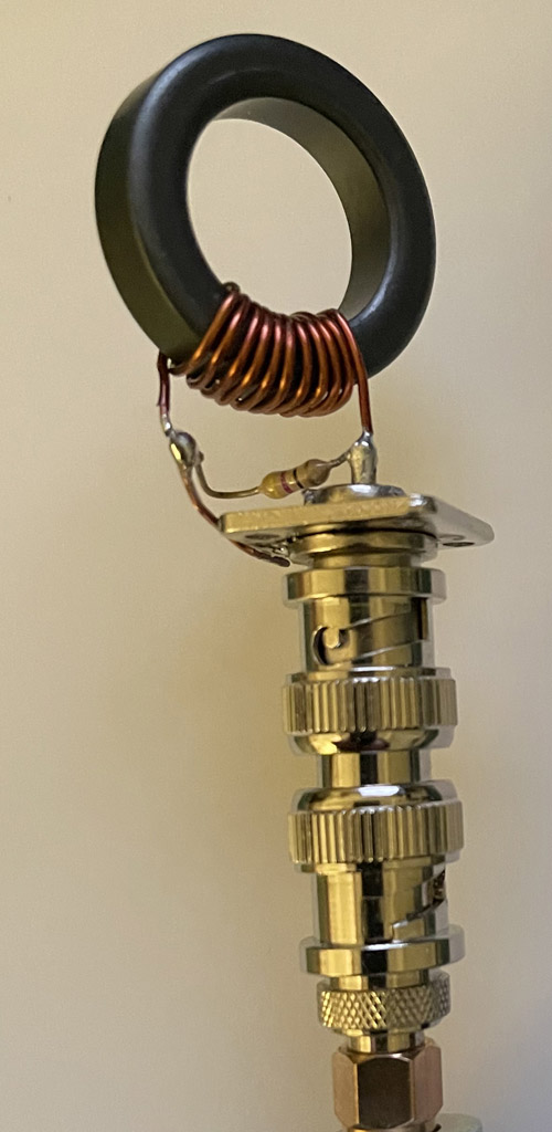

Volts auf 50  Teiler x1 und Trigger 0.5 ms
Audio abgenommen von einem mit ein paar Windungen bewickelten Ringkern
und 50Ohm Widerstand parallel an einen R2 Rx von Icom eingestellt auf
535KHz.
an Nullleiter platziert.
Schönes Geräusch, oder?
Hier mal ein Spectrum von SDR Console und dem Elad SDR
Ganz links zu sehen wie sich die Transienten im HF Bereich auswirken.
Alle Horizontalen Streifen stammen von der Wasserbettheizung.
Jemand hatte schon angemerkt dass das Thema besser im HF Forum
aufgehoben ist. Hab auch lange überlegt, wollte aber nicht mit dem
Wasserbett und Spikes von Thyristoren dort hingehen. ;-)  Wahrscheins
ein Zwitter Thema

schon jemand richtig bemerkte, mein Netzsinus sieht auch eher wie
zusammengekauft, als aus einem Guss aus, aber so kommt er nun mal direkt
aus der Dose.

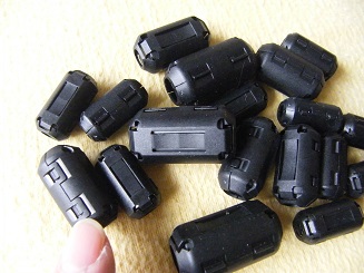

Irgendwie erinnert mich Dein Oszillogramm an ein böses Schaltnetzteil
aus dem Labor. Ein paar Klappferrite werden da noch keine Lösung sein.

Der netzsinus ist nicht so schlimm ..dürfte einfach ein relativ weiches
Netz sein.

von Michael (Gast)
> Netz sein.
Ich finde den recht desaströs.

liebe Leute,
es ist diese Heizmatte und nichts anderes. Ich stand direkt am Bett mit
meinem (Batteriebetriebenen) Icom R2 (geht bis 495 KHz) an dem ein
bewickelter Ferrit Ringkern als Sonde fungierte. Leuchtdiode am
Steuergerät also Heizung an, dann Störungen wie beschrieben. Stecker
raus während es heizt, Störungen weg. Flackern der Leuchtdiode
korrespondiert mit der im Lautsprecher gehörten Stör Frequenz. Gibt es
eindeutigeres?
Guten Abend
angeregt durch den Vorschlag habe ich heute diese Messung zur
Impedanzermittlung gemacht, fürchte aber ihr braucht noch Zeiten. Leider
habe ich nur ein altes Scope ohne Speichermöglichkeit. Die "Settings"
sind auf dem Bild zu erkennen hoffe ich. Der Tastkopf ist auf x10 .
Die "Leerlaufspannung" des Netzes hier hab ich mit 235.4 V gemessen.
(Unit UT109)
Mit eingeschalteten 2200 Watt Föhn, sind es 233.8 V
Mit Mühe konnte ich den Einschaltimpuls festhalten, dto. den des
Ausschaltens. Der krakelige Sinus, verändert sich nicht, oder nicht
sichtbar.
Dann sieht man noch die Sonde, mit der ich das abnehme.
Komischerweise zeigt ein altes Voltcraft/Metex  M-3860M  2 Volt mehr
also 237.2V  und 235.4V an.
von H. H. (Gast)
Ist nicht normal, und so steif wie das Netz ist, kann der auch nicht von
der Bettheizung verursacht sein.
Entweder misst du einfach Mist, oder dein Verteilnetzbetreiber hat ein
ernsthaftes Problem.
nun ja, vermutlich ist an dem Mist messen was dran.
Lese gerade das ich offensichtlich den Strom und nicht den
Spannungsverlauf messe.
von H. H. (Gast)
Mit deinem selbstgebastelten Stromwandler?
https://www.mikrocontroller.net/attachment/626763/IMG_7611.JPG
Da wird die untere Grenzfrequenz grausam hoch liegen. Wahrlich Mist
gemessen.
von BirnKichler S. (Firma: Papier & Knalltüten Manufaktur) (max707)
Hmmm..., wo sind da Spikes? Das ist alles anderes, nur keine Spikes!
von H. H. (Gast)
Esmu P. schrieb:
> Hmmm..., wo sind das Spikes? Das ist alles anderes, nur keine
> Spikes!
Das hier sind Spikes!
https://upload.wikimedia.org/wikipedia/commons/9/9a/Eisspeedway_Maschine_05.JPG
H. H. schrieb:
>> Spikes!
ganz genau...
die letzten Fotos beinhalten keine Spikes, da ging es um die
Netzimpedanz.
Ich will das Netz auch nicht weiter analysieren, denn für eine Prognose
ist es noch zu früh und für eine Analyse bereits zu spät  ;-)
