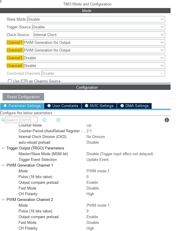

ich habe folgendes Problem: Bei Verwendung des Timers wie im Bild
konfiguriert, komme ich niemals in meine "whileschleife". Die
Interruptroutinen scheinen dauerhaft zu feuern.
Ich aktiviere den Timer über
HAL_TIM_PWM_Start_IT(&htim3, TIM_CHANNEL_1);
und
HAL_TIM_PWM_Start_IT(&htim3, TIM_CHANNEL_2);
Ich nutze den STM32F103ZGT6 mit 66 MHz Clock.
Setze ich den Prescaler deutlich runter (z.B. auf 6600) funktioniert
alles tadelos.
Schafft der uC nicht, Interrupts in 500kHz mit diesen Einstellungen
abzuarbeiten oder habe ich etwas übersehen?
Danke Euch schonmal!

Worauf steht die Counter Period? Auf "2-1" = 1? Wie groß ist der
Pre-Scaler? Was passiert in den Interruptroutinen?
von Chris (c_1)
Ja, die Counter Period ist 1
Prescaler ist 65 ( also 1 MHz)
In der Interruptroutine passiert bisher noch gar nichts. Toggle nur eine
Variable von 0 auf 1.
von Christoph S. (mr9000)
Würde den Prescaler runterstellen und die Counter Period dafür
hochstellen. Den Zähler laufen lassen, dafür ist er da. Ist die
Interruptroutine selber geschrieben? Wird die Interrupt-Flag gelöscht?
Ist die Benutzung der PWM so vorgesehen? Wenn der Zähler von 0 bis 1
läuft und die PWM bei 0 einen Interrupt auslöst? Würde das anders lösen,
weiß aber nicht was damit eigentlich erreicht werden soll. Nachher ist
das irgendein fieser Timerüberlauf, der Timer weiß gar nicht wann er den
Interrupt auslöst weil es bei Counterperiod-1 passiert o.ä.
von Irgend W. (Firma: egal) (irgendwer)
Bist du dir da sicher?
Die meisten C/C++ Toolchains generieren für eine ISR noch eine ganze
Menge an Code um die Register zu sichern und am Ende wieder zurück zu
sichern. Du hast da einiges an Overhead drin. Schau dir mal den
erzeugten Code an und rechne mal die alleine dafür benötigten Takte aus.
Zu dem ganzen kommt dann auch noch eine gewisse Latenz bis die ISR
überhaupt angesprungen wird.
von Harry L. (mysth)
> und
So werden 2 Interrupts ausgelöst.
Einmal beim Match von CCR1 und nochmal beim Match von CCR2.

von Kevin M. (arduinolover)
Das ist ein Interrupt alle 2 µs, und du hast zwei davon, die
nacheinander abgearbeitet werden (ich gehe mal von gleicher Priorität
aus). Der Cortex braucht schon ein paar Takte für den Sprung, und dann
kommen noch die ISR dazu. Die ist bei der HAL nicht nur das, was du in
den Callback einträgst, sondern da passiert noch jede Menge drumherum.
Es ist nicht unüblich, dass der Sprung in den Callback bei der HAL viele
hundert Nanosekunden bis wenige µs brauchen kann.
Aus dem Bauch heraus würde ich sagen, dass der Controller diese
Interrupt-Frequenz nicht schafft, und selbst wenn, machst du weder in
der ISR noch in deiner Main Loop arg viel.
