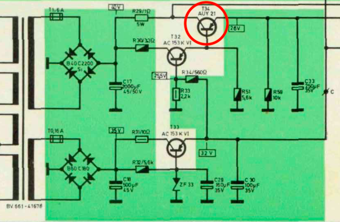

Bei einem nach Jahrzehnten mal wieder benutztem Uher Royal de luxe ist
die 1,6 A Sicherung im Netzteil immer wieder bei lauterer Wiedergabe
durchgebrannt. Ich hatte erst die Elkos in Verdacht, doch bei genauerer
Untersuchung scheinen diese und der Gleichrichter in Ordnung zu sein.
Die Ursache scheint der Leistungstransistor "AUY21" zu sein (siehe
angehängter Schaltplan). Ein Durchmessen (ausgelötet) ergab Spannungen
von ca. 120 mV zwischen Basis und Emitter/Kollektor. Der Widerstand
zwischen Emitter und Kollektor (stromlos) ist ca. 220 Ohm. Nach meiner
Recherche sollten die Spannungen bei dem Germanium-Transistor eher bei
300 mV liegen und der Widerstand zwischen Emitter und Kollektor im
stromlosen Zustand eher im Megaohm-Bereich. Bei der Suche nach Ersatz
habe ich tatsächlich Angebote über "AUY21" Transistoren gefunden.
Allerdings gibt es anscheinend verschiedene Versionen, die sich im
Verstärkungsfaktor unterscheiden und mit den römischen Zahlen II, III
und IV gekennzeichnet sind. Der bei mir verbaute Transistor hat die
Kennzahl III. Die erhältlichen AUY21 sind zum großen Teil mit einem "K"
gekennzeichnet über die ich bisher noch keine Informationen finden
konnte.

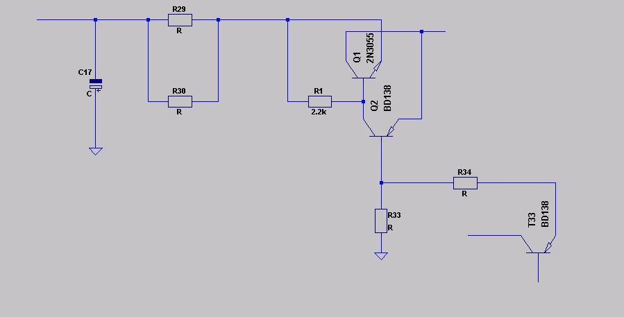

wenn die Verstärkung nicht reicht würde ich mit einem weiteren PNP eine
Darlingtonschaltung auf- und einbauen.
Die vergrößerte Ube darf hier doch nicht stören weil es eine
Regelschaltung gibt und man nicht unbedingt die 0,3V Ube benötigt.

von Peter D. (peda)
Du kannst ihn problemlos durch einen Si ersetzen, z.B.
https://www.digikey.de/de/products/detail/onsemi/MJ2955G/1481721?s=N4IgTCBcDaILICkwE4CsqDiACEBdAvkA
Ich vermute aber, der wird unschuldig sein, hast Du die 26V mal
gemessen?
Wenn es lautstärkeabhängig ist, könnte es sein, daß die Auskoppelelkos
eine Macke haben.

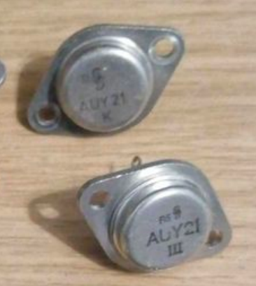

Bei den "AYU21" steht das "K" an der gleichen Stelle wie sonst die
römische Zahl und das Gehäuse sieht gleich aus (siehe angehängtes Bild).
Wenn möglich würde ich gerne nur den defekten Transistor austauschen und
nicht noch etwas ganz neu dazubauen. Dazu reicht auch meine Erfahrung
mit so etwas nicht. Aber vielen Dank für den Hinweis.

Ersatz-Typen? Natürlich sollte es sich um PNP handeln und Spannungs-,
Strom- und Leistungsbereich sollten dem alten entsprechen. Wie sieht es
mit dem Verstärkungsfaktor aus? Der AUY21 III soll einen Faktor von ca.
20-40 haben. Wie wichtig ist dieser Faktor für die Schaltung? Ich habe
leider die Rolle der Transistoren noch nicht ganz verstanden. So wie ich
mir das denke, regelt die Z-Diode die Ausgangsspannung und die
nachgeschalteten Transistoren verstärken den Strom. Stimmt das so
ungefähr?
von Peter D. (peda)
Thorsten schrieb:
> Bei den von mir gemessenen Werten bin ich eigentlich auch davon
> ausgegangen, bin aber kein Experte.
Wohl wahr.
Leistungs-Ge können durchaus höhere Leckströme haben, die mit
Transistortestern Mumpitz anzeigen.
Aussagekraft haben daher nur die Meßwerte in der Schaltung, also die
26V.
Und falls der wirklich mal die 40V durchgelassen haben sollte, dürfte
dahinter auch nicht mehr viel überlebt haben.
Vor dem T34 geht ja auch ne Leitung ab, was versorgt die denn?
Brechen etwa schon die 40V ein?

von Uwe (neuexxer)
Ich würde es erst mit einem Labornetzteil, dann (vorsichtig!)
gemäss Anlage probieren.

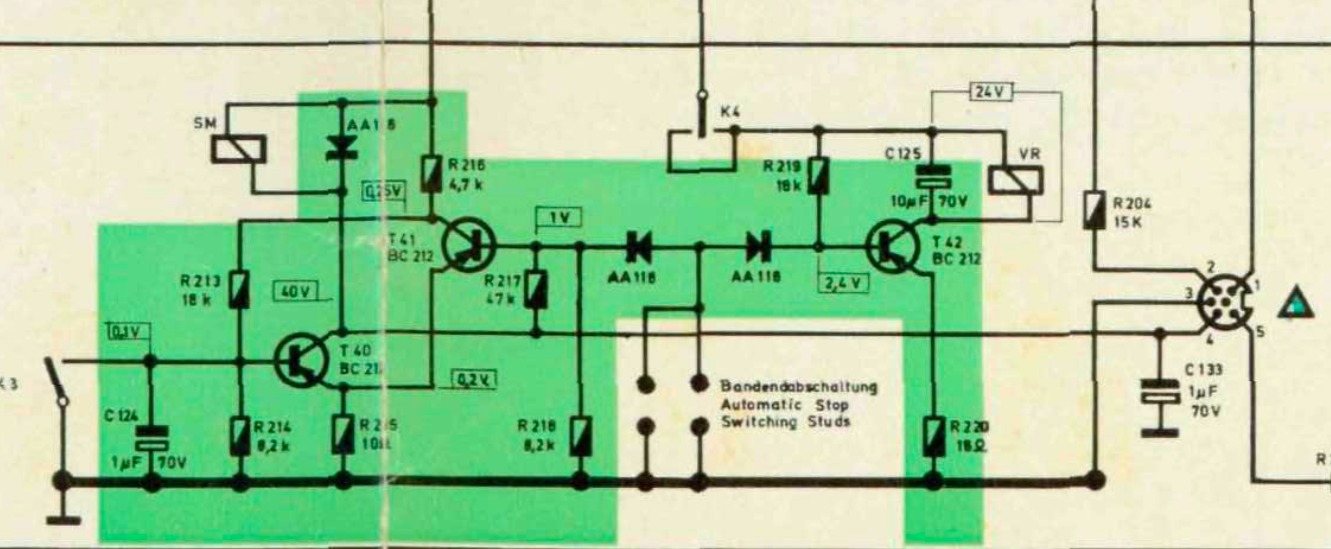

Das erste Mal habe ich einfach die Sicherung ersetzt und das Gerät
danach über 1 Stunde ohne Probleme benutzt, sollte also außer der
Sicherung nichts Schaden genommen haben. Erst nach der 2. Sicherung habe
ich jetzt genauer nachgesehen und Bauteile ausgelötet. Bis jetzt bin auf
das Netzteil und diesen Transistor konzentriert. Kann natürlich auch
sein, dass nachfolgend etwas im Argen ist und die Symptome verursacht.
In der Anlage mal der Schaltplan, zu dem der Abzweig vor dem T34 geht
(die erste senkrechte Leitung links oben). Weiß nicht genau die Funktion
diesen Teils. Evt. hat das mit der Bandsteuerung zu tun
("Bandendabschaltung"). Die Mechank funktioniert bei durchgebrannter
Sicherung allerdings ohne Probleme. Nur die Verstärkung ist betroffen.

von Wolf17 (wolf17)
Im 1973er Siemens Datenbuch wird bei AUY21 nur II, III und IV genannt.
Da das eine deutsche Firma war, könnte K vielleicht für
kundenspezifische Sortierung stehen?

damals ohne Probleme digitalisieren können, was der einzige Grund war,
warum ich das Gerät nochmal aktiviert hatte. Aufgrund der hier
berichteten ähnlichen Messwerte für ähnliche Ge-Transistoren (Spannungen
unter 150 mV, Widerstand stromlos unter 1 kOhm), bin ich mir nicht mehr
sicher, ob dieser besagte Transistor nicht doch normal funktioniert und
das Problem woanders liegt. Außerdem meinten einige, dass selbst wenn
dieser Transistor defekt wäre, das nicht zum Durchbrennen der Sicherung
führen sollte. Leider habe ich zu wenig Ahnung und Erfahrung, um das
beurteilen und andere Fehlerquellen ausmachen zu können. Da ich das
Gerät jetzt nicht weiter brauche, lohnt es auch nicht, mehr Zeit zu
investieren. Wenn jemand das Gerät haben möchte, kann es gerne in 21680
Stade bei Hamburg abgeholt werden.
