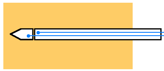

Folgender (theoretischer) Versuchsaufbau:
In einer Küvette mit einer Testflüssigkeit befinden sich Rechts und
Links unterschiedlich große Elektroden-Platten.
- Gibt es eine einfache Formel, die die beiden Flächeninhalte
berücksichtigt?
- ist es richtig, dass, je größer der Unterschied zwischen den beiden
Flächen ist, desto weniger spielt die tatsächliche Fläche der größeren
Elektrode eine Rolle?
In der Realität geht es um eine dornenförmige Elektrode:
- Durchmesser 30mm
- Spitze Länge 50mm
- Schaft Länge 400mm
Die isolierte Spitze taucht immer vollständig in das Medium ein, der
restliche Schaft (die zweite Elektrode) zwar immer erheblich (mind.
300mm), aber eben nicht immer gleich tief ein ...
Im Gegensatz zum oben bemühten Küvetten-Vergleich ist es ja beim Dorn
auch noch zusätzlich so, dass Teile der Schaft-Oberfläche auch noch
immer weiter von der Spitze entfernt sind ... also irgendwas mit "hoch
minus 3" ?

Es handelt sich um extrem gepresstes Stroh mit einem abs. Feuchtegehalt
bis max. 25%. Ladungsträger dürften überwiegend Elektronen sein, weil
sich die par Ionen da wohl kaum bewegen können. Die Messung dauert auch
nur ca. 1 Sekunde.
Widerstand und Leitfähigkeit sind m.E. mathematisch nur reziprok, vom
Prinzip her also das Gleiche ...
Mir geht es nicht um eine genaue Vorausberechnung aufgrund der
Geometreie, das System wird sowieso mit einem Vergleichsgerät
kalibriert.
Ich brauche nur mal eine Einschätzung, in welcher Größenordnung wohl die
"Eintauchtiefe" des Schaftes Einfluss hat (ca. 70% sind garantiert immer
drin) ... und der Strohballen ist wesentlich größer als in der Skizze.
"Drüben wieder rauskommen" ist also auch kein Thema.

Falls du nur diesen einen Stab mit Elektrode am der Spitze und
Gegenelektrode am restlichen Schaft mittig in den Ballen einsteckst,
hast du eine schöne Rotationssymmetrie. Am weit entfernten Teil der
großen Gegenelektrode hast du geringe Feldstärken, d.h. der Einfluss der
Einstechtiefe auf das Feld nimmt mit der Einstechtiefe ab. Probiere
einfach einmal verschiedene "Füllhöhen" aus.

Richtig, vereinfacht eine Reihenschaltung aus zwei Widerständen mit
Widerstand gleich Kehrwert der Fläche. Und richtig, je weiter
eingestochen, desto geringere Rolle spielt die Fläche am Schaft weil
weiter weg.
Vergleiche die Formel bei Wiki für den Plattenkondensator mit zwei
unterschiedlich großen Platten:
d - Abstand - steigt auch noch mit größerem A2 an.
Aus dem Bauch heraus würde ich sagen, dass schon ab einer Einstechtiefe
von 150mm keine Änderung mehr passiert. Oder anders gesagt, die
Anisotropie des Mediums wirkt schlimmer, also längs zu den Strohhalmen
ist die Leitfähigkeit besser als quer.

Der Lack ist nur noch drauf, weil es sich um einen rel. neuen Zinken
handelt, lange hält der nicht. Die gemachte Einschätzung mit den
geschätzten 15cm, ab der die Einstichtiefe wohl kaum noch Wirkung zeigt,
stimmt mich dagegen positiv ...

Spitze kurz aufheizen und die Temperaturerhöhung messen. Oder man zählt
die Anzahl der Heizimpulse für eine bestimmte Temperaturerhöhung.
