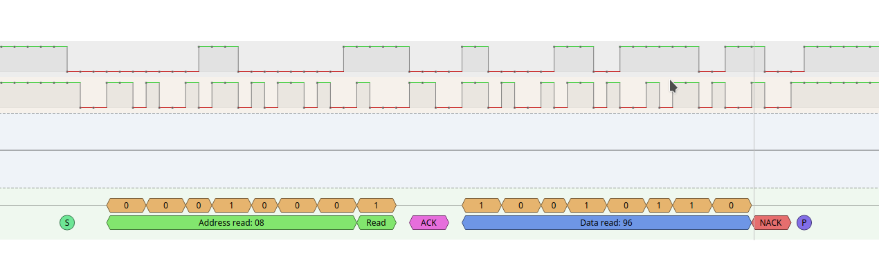

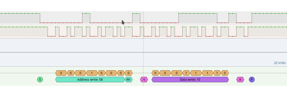

Ich versuche einen ESP und ATtiny85 miteinander kommunizieren zu lassen. # Der Attiny soll PWM-Werte Empfangen und eine LED schalten.
Der ESP sendet die Daten korrekt, soweit ich das beurteilen kann, aber der Attiny will die Daten einfach nicht verarbeiten.
Habe mal 2 Screenshots hochgeladen.
Habe als Test, ob die Routine überhaupt aufgerufen wird eine LED schalten lassen beim receiveEvent(). Dies funktioniert, aber die Variable pwm, wird einfach nicht geändert. Sie ist am Anfang auf 150 gesetzt und bleibt auch fröhlich dort.
Sitze da jetzt seit 2 Tagen dran und hab echt ein Brett vorm Kopf anscheinend.

ESP :
int pwm = 0;
void setup() {
 Serial.begin(115200); /* begin serial for debug */
 Wire.begin(); /* join i2c bus with SDA=D1 and SCL=D2 of NodeMCU */
void loop() {
if(pwm < 255){
  pwm +=5;
  Serial.printf("Dimming up... Next pwm value : %i", pwm);
  Serial.println();
else if (pwm >= 255){
  pwm =0;
  Serial.println("Reset PWM");
 Wire.beginTransmission(8); /* begin with device address 8 */
22
 Wire.write(pwm);  /* sends hello string */
23
 Wire.endTransmission();    /* stop transmitting */
24
 delay(500);
25
26
 Serial.printf("Sent pwm value : %i", pwm);;
27
 Serial.println();
28
29
Wire.requestFrom(8, 1);    // request 6 bytes from slave device #8
30
31
  while (Wire.available()) { // slave may send less than requested
32
    byte c = Wire.read(); // receive a byte as character
33
    Serial.println("Requested value from Slave:");
34
    Serial.print(c);         // print the character
35
    Serial.println();
36
37
38
  delay(500);
39
40
Ich kann hier einfach keinen Fehler entdecken.
Hat jemand von Euch eine Idee ?
Grüße
