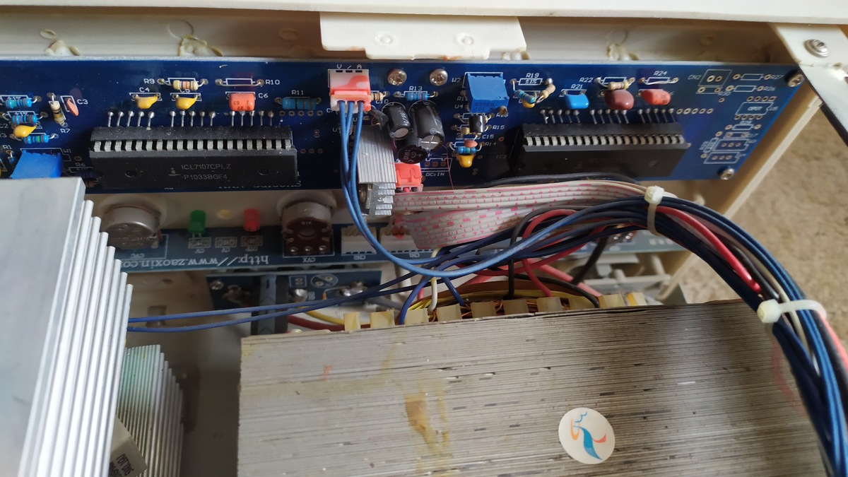

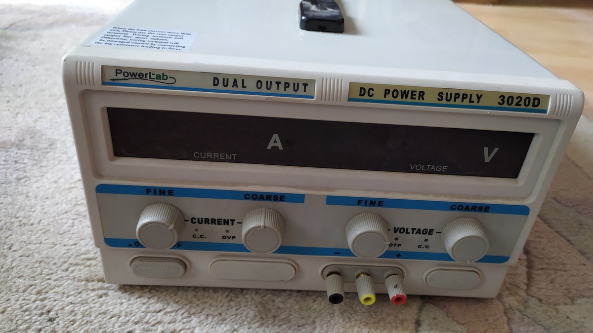

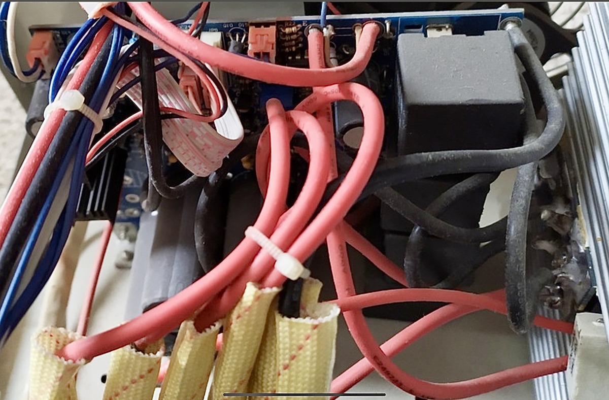

ich habe hier ein Netzteil "PowerLab 2030D",wie z.B. hier dargestellt:
https://multi-com.eu/,details,id_pr,8402,key,laboratory-power-supply-powerlab-302d-30v-20a-led.html
[Hinweis: die URL suggeriert, es handelt sich um das Modell 302d,
tatsächlich ist es wie abgebildet das 3020D]
30V/20A soll es können. Der dicke Trafo drin lässt die versprochenen
600VA nicht unmöglich erscheinen.
Die erwähnten "Low Noise" können nur mit Hilfe eines Lüftungsreglers
erreicht werden, wie auch hier erwähnt. Das werde ich nachbauen.
https://www-elektroda-pl.translate.goog/rtvforum/topic4032112.html?_x_tr_sl=pl&_x_tr_tl=de&_x_tr_hl=de&_x_tr_pto=wapp&_x_tr_hist=true
Was mir Sorgen macht: Die AUsgangs-Spannung zappelt wenn man das Teil
einschaltet im Ruhezustand fröhlich um ein paar hundert Millivolt rum
--> Kennt jemand eienn Schaltplan oder eine original Bezugsquelle für
das Teil?

Es wäre sinnvoller und einfacher ein Bild von dem Teil zu posten,
anstatt einer URL. Bilder, gut belichtet und scharf, vom inneren sind
auch nicht verboten.

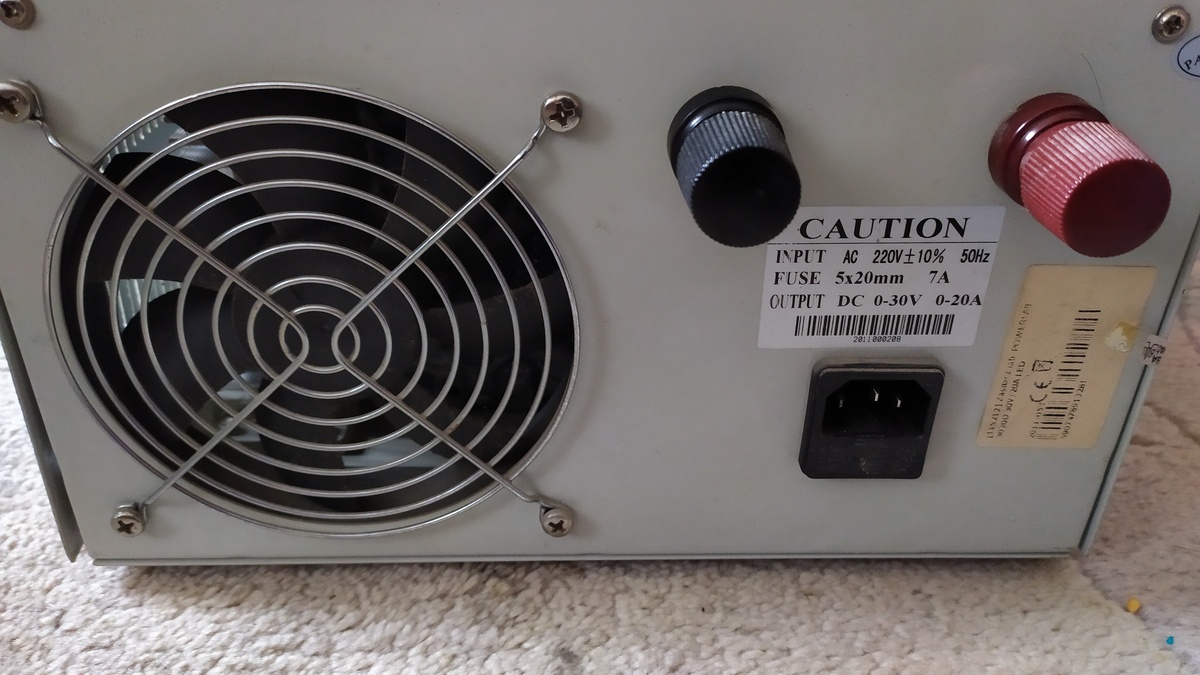

Nein, natürlich nicht. Obwohl man nun sieht dass das Teil 3020D heißt,
nicht 2030D;-)
Das NT hat schon einige Jahre auf dem Buckel, auf dem Typenschild steht
noch 220V.
Auf 2 Fotos sieht man das ein Stecker in der Luft hängt.
Obwohl genug Platz im Gerät ist ist es nicht schön aufgebaut. Sehr viel
Drahtverhau.
Mein Ansatz wäre die Steckverbindungen zu überprüfen. Aufgrund des
Alters würde ich die Kondensatoren (vor allem die großen Elkos)
überprüfen.

von H. H. (Gast)
Ist von 2010.
> auf dem Typenschild steht noch 220V.
Wie in China nach wie vor üblich.

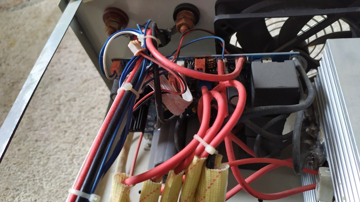

ja, das ist der nervig laute Lüfter. Den hab ich jetzt erstmal
abgesteckt. Sollte ok sein für 0 mA Last

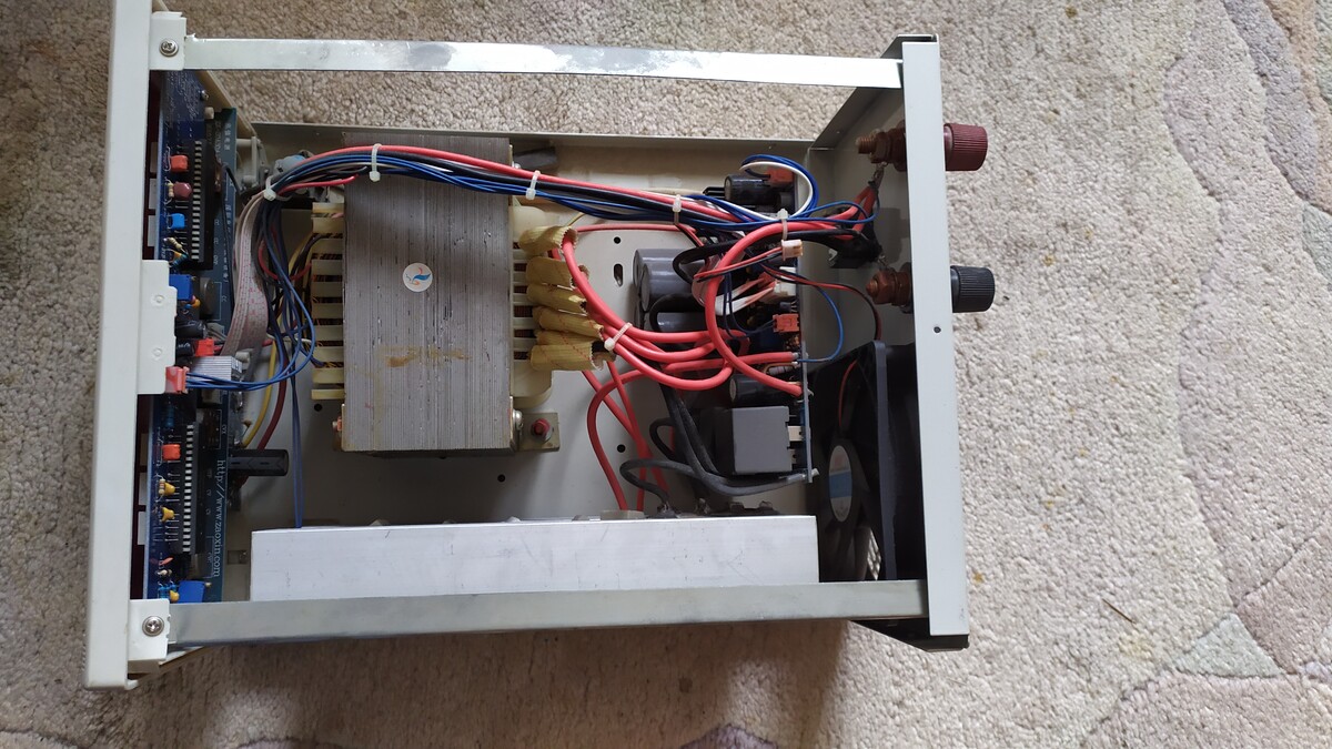

Das PowerLab 3020D wiegt 12,5 kg (grade gewogen)
Thomas S. schrieb:
> Hat der Trafo etwas Informatives?
keinerlei Beschriftung.
13 x 11 x 7 cm
2 x PrimärAnschlüsse, 6 x sekundär "dünn", 6 x sekundär "dick"
Die dünnen sekundären könnten z.B. auch Temperaturfühler, Sicherung oder
ähnliches sein.
Ansonsten 5 Stück "TRANSUN 2N3055" und ein fetter Brückengleichrichter
auf dem Kühlkörper

Wegstaben V. schrieb:
> 13 x 11 x 7 cm
Riecht nach etwa EI130 Trafo lt. Tabelle ca. magere 300W
Man muß ja nicht bei vollen 30V die 20A haben. Evtl. wird deshalb vorher
erbarmungslos der Strom abgeregelt?

Ja, das solltest Du mal messen. Viel Hilfestellung kann man Dir leider
nicht geben. Einen Schaltplan gibt es nicht. Allerdings ist in dem NT
auch nicht sehr viel Elektronik. Das Wenige ist jedoch sehr schlecht
aufgebaut. Die eigentliche Reglerplatine ist von einem Drahtverhau
umgeben, nicht sehr Servicefreundlich.
https://www.mikrocontroller.net/attachment/626573/NT-Steuerplatine.jpg
Wie schon geschrieben würde ich die Steckverbindungen und die
Kondensatoren unter die Lupe nehmen, als zweiten Ansatz. Der erste
Ansatz wäre tatsächlich die Ausgangsspannung mit einem Oszi zu messen.
Funktioniert das NT denn ansonsten? Lassen sich z.B. 12V einstellen und
belasten?
Kannst Du erkennen was auf der Steuerplatine an ICs sitzt?
> Ich bin mir noch nicht mal 100% sicher, ob ich es nicht
> von einem Mit-Foristen erwarb mit dem Hinweis "die Ausgangsspannung
> schwankt etwas".
Dann kannst Du leider nicht ausschließen das an dem NT schon
rumgebastelt wurde.
> Für meine Zwecke wäre es ausreichend gewesen mit der
> Schwankerei, aber jetzt möchte ich es doch mal gescheit herrichten.
Würde ich auch versuchen, wird Dir vermutlich auch gelingen.

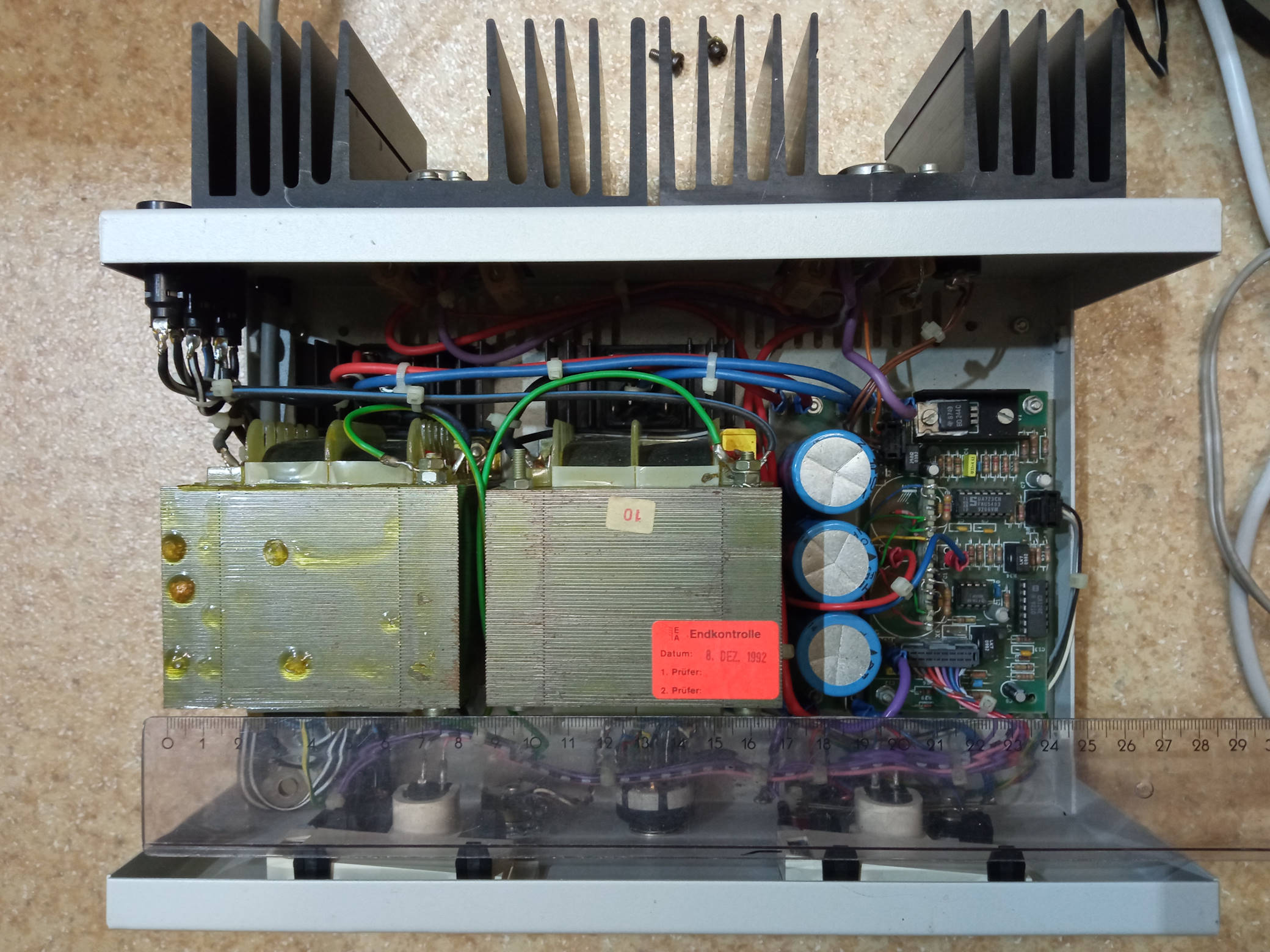

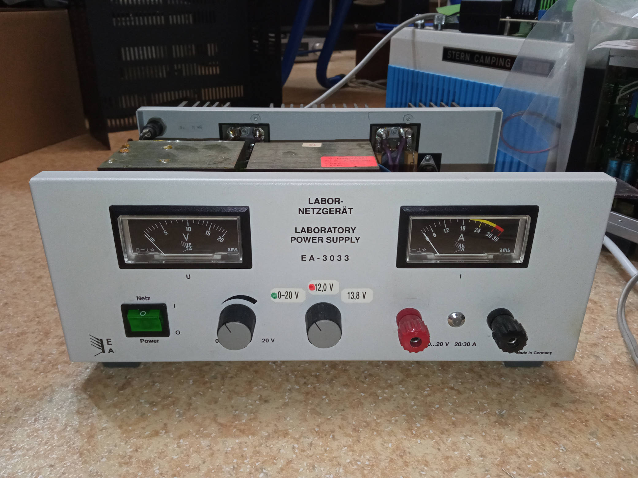

von Johannes F. (jofe)
Anbei mal zum Vergleich zwei Fotos eines m.E.n. ordentlich aufgebauten
Labornetzgerätes mit 400 W dauernder und 600 W kurzzeitiger Leistung.
Wie man sieht, sind zwei Trafos verbaut, von denen einer ungefähr so
groß ist wie jener des TO. Allerdings gibt es auch keine Zwangskühlung.
