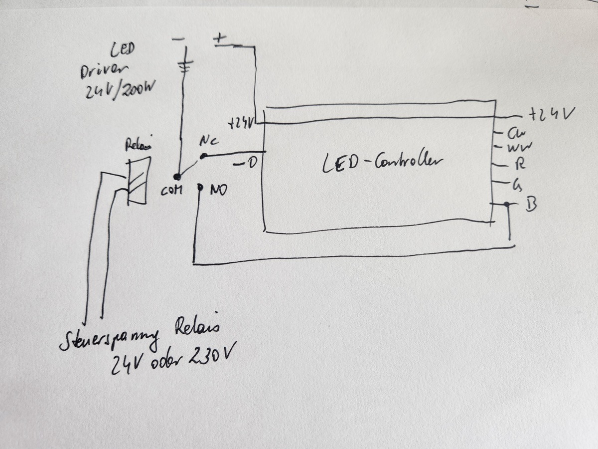

ich hab ein LED-Leuchtband montiert, das relativ stromhungrig ist und
mit einem 24V, 200W Trafo betrieben wird. Dahinter hängt ein GLED-Opto
RGB-Controller, wobei der Pluskontakt gemeinsam ist.
Jetzt wollt ich über bereits installiertes Kabel über eine
Steuerspannung unabhängig von der Funkfernbedienung des Controllers
ausschließlich Blau einschalten. Hab mir folgendes Bild gezeichnet (sh.
Anhang) - das sollte funktionieren, Problem sehe ich bei den doch eher
stärkeren Strömen, also vermute ich, dass das Relais früher oder später
verklebt.
Wer hat eine Idee, wie man das mit Mos-FET o.ä. relativ einfach lösen
könnte, oder gibts so was wie ein SSR-Umschaltrelais? Die Steuerspannung
wird 24 Volt sein, aber auch 230V Netzspannung wär möglich.

Welches ist in deiner Schaltskizze das *bereits installierte Kabel"?
Wenn du einen Kanal unabhängig vom Controller steuern willst, brauchst
du dafür eine Leitung oder z.B. eine andere Steuerverbindung. Für einen
Funkempfänger brauchst du eine Stromversorgung.
Solid State Relais Umschaltrelais sind zwei Schalter mit passender
Steuerung.
Wie schaltet dein GLED-Opto RGB-Controller die Ausgänge?
Falls die LEDs für 24V in Serie geschaltet und mit passenden
Vorwiderständen versehen sind, wird der Controller die LEDs gegen Masse
schalten. Dann kannst du einfach beim blauen Kanal einen MOSFET parallel
schalten.
Einer elektronischen Schaltung (Controller) die Masseverbindung zu
klauen und am Ausgang etwas einzuspeisen, erträgt die Schaltung
bestenfalls mit Fassung. Oft ist das aber keiner gute Idee. Ob dein
Controller das vertragen würde, verrät der Schaltplan.
Warum kannst du nicht deinem Controller sagen, dass er nur die blauen
LEDs ansteuern soll oder dir eine Software flashen, die das kann?
von Manfred S. (Firma: Manfred) (xfred343)
Danke Rainer für deinen Beitrag, hier ein paar Details dazu:
dort wo in der Skizze Steuerspannung steht - das Kabel dafür ist bereits
vorhanden.
sieht man alles im Schaltplan, das Relais schaltet die Stromversorgung
(Masse) vom Controller ab und verbindet sie direkt zum Blau-Eingang des
LED-Bandes.
> schalten.
So einfach geht das nicht - weil ich muss ja die bereits leuchtenden
Farben abdrehen (in der Regel KW+WW), es soll nur mehr blau leuchten.
Daher der Wechselkontakt im Relais.

von Rainer W. (rawi)
Manfred S. schrieb:
> vorhanden.
Wenn du dieses vorhandene Kabel für das Relais benutzt - wie willst du
dann den Controller steuern?
Oder hängt der noch zusätzlich über eine nicht gezeigt Verbindung an der
Haussteuerung bzw. besitzt der zusätzlich eine Fernbedienung.
Manfred S. schrieb:
> Dahinter hängt ein GLED-Opto RGB-Controller
Ohne genaue Typenangabe/Link/Datenblatt ist das alles etwas schwierig.
> Der Controller hängt dann nur mehr an Plus, LED-Bänder arbeiten
Nein, der Controller hängt über seinen B-Ausgang und deine zusätzliche
Leitung auch an Gnd, wenn du die blauen LEDs, so wie im Plan gezeigt,
über das Relais aktivierst.
> Könnt ich ihm, aber das Ganze soll über die Haussteuerung automatisch
> erfolgen und daher über eine herkömmliche Verdrahtung (Steuerspannung).
Der übliche Weg wäre dann doch, den Controller über ein Plug-In in die
Haussteuerung einzubinden (z.B. über Tasmota) oder was kann die
Haussteuerung?

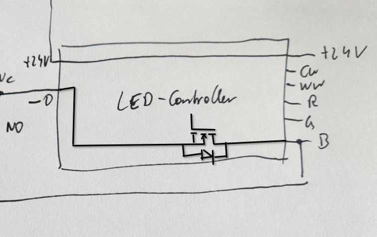

von Εrnst B. (ernst)
Der Controller wird intern 5 N-Kanal-Mosfets für seine 5 Ausgänge haben.
Einen habe ich dir eingezeichnet. Überleg dir, was die Body-Diode im FET
bewirkt, wenn du "von Hinten" GND anschließt.

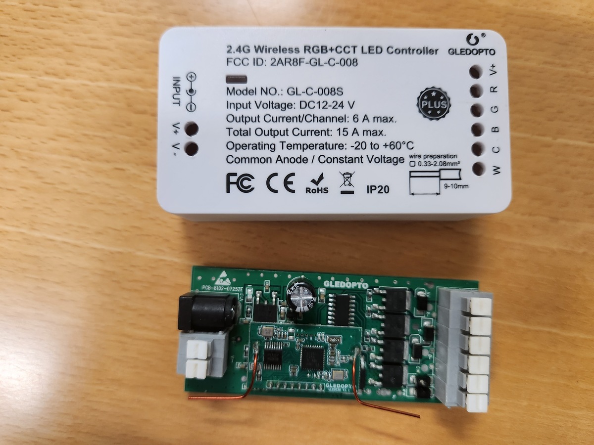

Danke für die Tipps,
es ist so ein handelsüblicher WLAN-Controller mit Konstantspannung,
Endstufen FETs, auch der LED-Streifen ist für direkte 24V geeignet,
Vorwiderstände sind alle direkt im LED-Streifen montiert.
Haussteuerung ist über Lonbus und Modbus (Beckhoff), wenn man schwimmen
geht und die Gegenstromanlage auf Bereitschaft geht, soll das Lichtband
auf blau gehen, sonst weiß bleiben. Wobei halt toll wäre, wenn man
optional statt weiß irgendeine andere Farbe via GLEDOPTO
WLAN-Fernbedienung wählen kann.
Das mit der Masse - danke für die Tipps - daran hatte ich tatsächlich
nicht gedacht. Stimmt - dann fließt der Strom ja über den Controller
retour.
Denk, das wär aber leicht mit 2 Dioden verhinderbar:
Controller blau     ----|<---+
Relais blau (extern) ---|<---+----  über Diode an blaue LED
Auch die Lösung mit dem HEF4016 klingt interessant. Wobei wenn ich das
mit den Dioden entkoppeln kann, müsste ein FET GND zu GLEDOPTO abdrehen
und der andere FET die 24V GND u Blau über die Diode freigeben.
Ideal wär wirklich ein Controller mit 2 Tasten und unterschiedlich
programmierten RGBWW-Ausgängen.. wenn es so etwas gibt, dann müsste ich
nur eine Taste über ein Relais/Schalttransistor steuern.
Anbei noch das Foto vom GledOpto

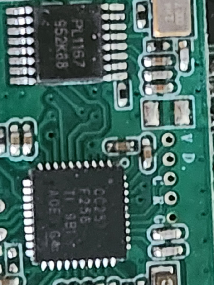

Wo du das Gehäuse schon offen hast: Hat der µC vielleicht eine
Typenbezeichnung?
Man könnte ihn vielleicht einfach umprogrammieren. PWM-Signale auf 5
Kanälen auszugeben, ist kein Hexenwerk.
> früher oder später verklebt.
Zumindest sollte Dein LED-Band keine extremen Stromspitzen beim Schalten
verursachen; 24V 200W Netzteil, da sollte der Strom jedenfalls unter 10A
bleiben, nimm also ein Relais das 24VDC 10A auch (unter Last) schalten
kann, oder auch 15A wenn Dich das besser schlafen lässt.
Nimm eines mit 2 Umschaltkontakten, mit einem davon schaltest die
Blau-Leitung (des LED-Stripes) zwischen Controller-Ausgang und Masse um,
mit dem zweiten schaltest Du den Controller ein/aus.
Hast Du schon getestet, ob Dein Controller nach einem Stromausfall
wieder automatisch in den letzten (eingeschaltenen) Zustand wechselt,
also ohne ihn mit der FB wieder einschalten zu müssen?
Danke für die Antworten. Der Controller behält die letzten Einstellungen
beim Abschalten des Stroms, also das passt zumindest.
Konnte jetzt die ICs identifizieren, unten auf der Platine ein HEF4050B
(Hex non inverting buffer), oben ein 2,4GhZ-Transceiver PL1167 und den
daneben konnte ich nicht identifizieren (sh. Bild), vermute das ist der
Mikroprozessor.
Ein Relais mit 2x Wechsler ist ein toller Lösungsansatz - aber wer kennt
sich mit den FETs besser aus als ich: wie könnte ich das mit FETs und
Optokoppler-Eingang realisieren? 2 FETs müssten die Stromversorgung des
Gledopto ein-, ausschalten und einer den Blaukanal einschalten, wenn am
Optokoppler Signal anliegt. Aber wie realisieren?
