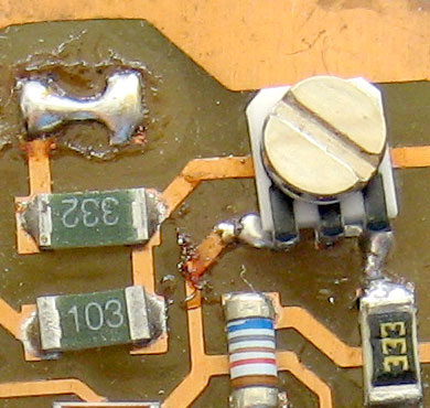

Auf dem angehängten Bild sieht man ein SMD-Poti (100k), für das ich letztlich für den Fall der Fälle eine Bezugsquelle oder wenigstens deren Bezeichnung oder Hersteller suche, um ggf. Ersatz zu beschaffen. Momentan ist noch alles ok, sind aber für den Anwender zugänglich und dessen Ungeschicklichkeit und die insgesamt schlechte konstruktive Anordnung scheint die gelegentlich kaputt zu machen.
Neben den kleinen Abmessungen (ca. 4mm x 4.5mm, vielleicht auch etwas mehr) hat es noch die Besonderheit, dass man es voll durchdrehen kann (360°), also kein Anschlag vorhanden ist. Die Art ist mir ehrlich gesagt bisher noch nie begegnet und es ist auch nicht nachvollziehbar, warum der Entwickler (leider verstorben) diese Art eingesetzt hat- außer vielleicht aus Platzgründen. Es ist ein Gain-Trimmer für einen Mikrofonverstärker im Gegenkopplungszweig eines nichtinvertierenden OPA.
Die Details der Gesamtschaltung lasse ich mal weg, die ist soweit Standard, kann sie aber gerne in einem längeren Post nachliefern ... 😀

Es spielt überhaupt keine Rolle, ob das Poti durchdrehen kann, oder alle 3 Anschlüsse unten hat (was die mechanischen Stabilitätsprobleme hervorruft), es sieht eher nach einem stehenden THT Trimmpoti aus, bei dem man die Anschlussbeine nach hinten verbogen hat. Es geht nur darum, ein Trimmpoti zu finden, daß irgendwie auf die Lötpads passt, und da gibt es sicher viele. Da nimmst du https://www.amazon.de/POPESQ%C2%AE-Stk-Trimmer-Stehend-A2516/dp/B07NP2ZJC2 und biegst die Anschlüsse selbst nach hinten.

Stehend und THT definitiv nicht. Es liegt plan auf der Platine auf.
Für 270° könnte man so was noch hin pfriemeln: https://www.reichelt.de/praezisionspotentiometer-trimmer-smd-liegend-100-kohm-5-0-mm-23b-100k-p146088.html?&trstct=pos_1&nbc=1 Das wäre im Notfall mein Ansatz und könnte gerade so noch passen. Direkt oberhalb des gezeigten Ausschnitts hört die Platine (kreisförmig) auch schon auf.
Mir ging es aber im Wesentlichen darum, ob jemand solche 360°-Teile in der SMD-Baugröße kennt.

Ich habe dich schon verstanden, nur die aufgelöteten haben keine umgebogenen Beine. Es sind SMD-Teile und waren nie THT.
Ich würde statt nach Fata Morganas zu suchen so eins auflöten mit nach hinten gebogenen Anschlussbeinen
https://www.ebay.de/itm/123249947389
das hat gleich Schleifer mit einem Pin verbunden wir benötigt, aber da du NATÜRLICH nicht geschrieben hast welchen Widerstandswert: viel Spass beim Suchen.

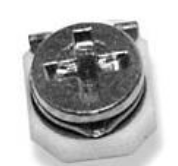

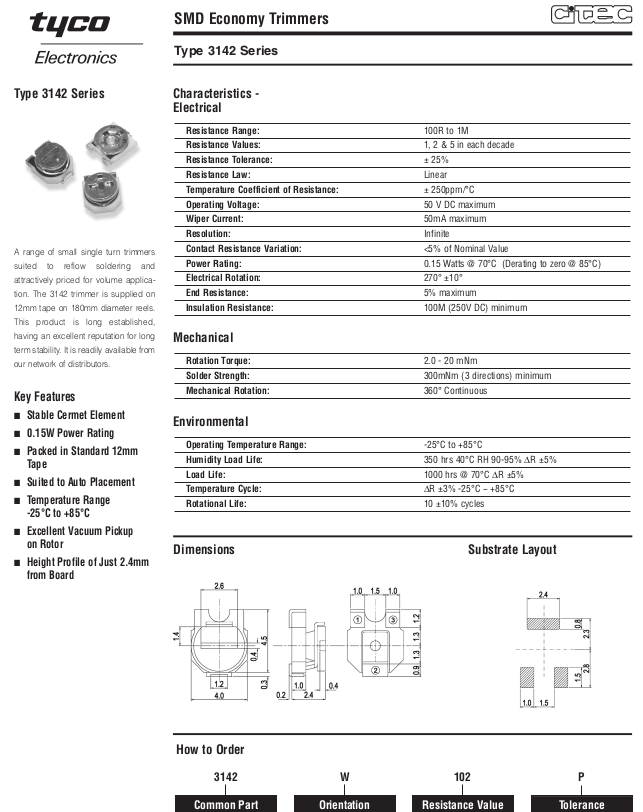

Ohne Gewähr und überfliege vieles
Gibt verschiedene sehr kleine mit mechanisch "endless" "continuous" "360°" no stopper ect, ungeachtet des genauen Footprint
Aus dem Anhang ist hier scheinbar erhältlich 100kohm 4x4,7mm UK ebay. Drehteilscheibe ist nicht rund, aber lässt sich dem Bild und Zeichnung nach zu urteilen 360 grad drehen, und auch im Datenblatt ist ja continuous 360 angebgben
https://www.ebay.co.uk/itm/392007721022
Normal erhältlich also eher nicht, einige sind Angaben nach nur in hohen Stückzahlen
Gibt verschiedene von TE https://www.te.com/commerce/DocumentDelivery/DDEController?Action=showdoc&DocId=Catalog+Section%7F1773442-9_Variable_Resistors%7F0606%7Fpdf%7FEnglish%7FENG_CS_1773442-9_Variable_Resistors_0606.pdf%7F1773442-9
Murata klein endless https://www.mouser.com/datasheet/2/281/r50e-522668.pdf
china https://klsele.com/products/Potentiometers/Trimmer-potentiometers/1916.html
Resistive angle sensors gibt es auch in 360grad

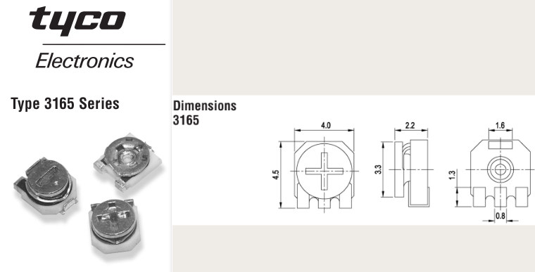

Steffen E. schrieb:
Vielleicht das im Anhang im TE Katalog link
Oh ja, richtig! Besten Dank für deinen Nachtrag! Die Tyco 3165 sind exakt die, die auf der Platine sind! Aber nicht mal im Tyco Store zu finden 🙄.
Aber wenn ich lese: "Rotational Life: 10 cycles", dann wundert es mich nicht, dass die regelmäßig ausgetauscht werden mussten. Echte Fehlkonstruktion ...
Hatte da leider verpasst, dass im Tyco Katalog bei 3165 nicht mech. "continuous" steht, bei vorhergehenden Typen darüber stand das
Aber im Anhang ein Auschnitt Datenblatt von Meggitt (wurde 2001 übernommen von TE Connectivity/Tyco) 3165 und dort stand "continuous" , keine Gewähr
Quelle https://pdf.dzsc.com/autoupload/d8284d75-46e4-4137-a335-c187844c3698.pdf
OP #7615896
Nochmals Danke! Du bist echt gut in dem Thema!
Trotzdem ist bei keinem der üblichen Verdächtigen dieser 3165 'continuous' zu finden. Ich habe den Verdacht, dass es die inzwischen einfach nicht mehr gibt - mangels Nachfrage.

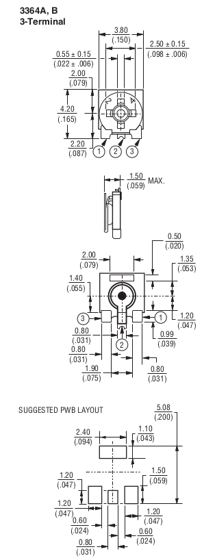

Ohne Gewähr auf nichts und ich überfliege oft
Hab nochmal geschaut und das gefunden falls passend
Anhang1 ist Bourns 3364A, auch continuous und inline Kontakte 3,8mm x 4,2mm

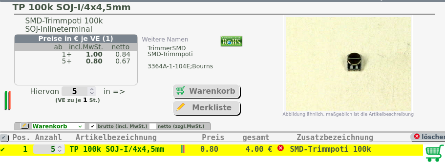

Anhang2 ist Segor , steht "Bourns3364A" (weitere Namen) und inline steht da und das Symbol grün-rot bedeutet wohl solange Vorrat reicht. Und als Bild scheinbar Symbolbild und andere Maße scheinbar als 3364A stehen da
https://www.segor.de/#Q=TP100kSOJ-I%252F4x4%252C5mm&M=1https://www.segor.de/#Q=TP100kSOJ-I%252F4x4%252C5mm&M=1
Dabla https://www.farnell.com/datasheets/1706344.pdf

Das von Segor würde sicher reinpassen. 360° hat es möglicherweise nicht. Aber "web.archive" deutet schon auf nicht mehr lieferbar hin.
Das Segor Angebot ist allgemein bischen verwirrend, falls Bezug auf Inkonsistenzen
Einerseits ist dort vielleicht das Bild eines Vitrohm 4312 vorhanden und eher das Maß eines Vitrohm 4312 "4,5mm" stehen dort
Anderseits steht "weitere Namen 3364A-1-104E;Bourns", von dem ich das Dabla gezeigt hatte, die Inline-Version misst 4,2mm
Mögliche Erklärung, ohne Gewähr: die hatten vielleicht den Vitrohm 4312 100k in Angebot, so wie vielleicht hier den (nicht mehr lieferbaren) Vitrohm 4312 220K, steht zumindest 4312 :
https://www.segor.de/#Q=TP220kSOJ-I%252F4x4%252C5mm&M=1
und haben den 3364A-1-104E von Bourns einfach als Ersatz ins Angebot reinintegriert. Oder Anderes ist denkbar, die wissen, was da los ist
Falls die den Bourns 3364A-1-104E liefern, da steht im Datenblatt "Mechanical Angle ..Continuous" und beim Vitrohm 4312 steht "Anschlag ohne", was vielleicht als mech kontinuierlich interpretierbar ist Oder wollen was Anderes liefern, die können da wohl Auskunft geben
