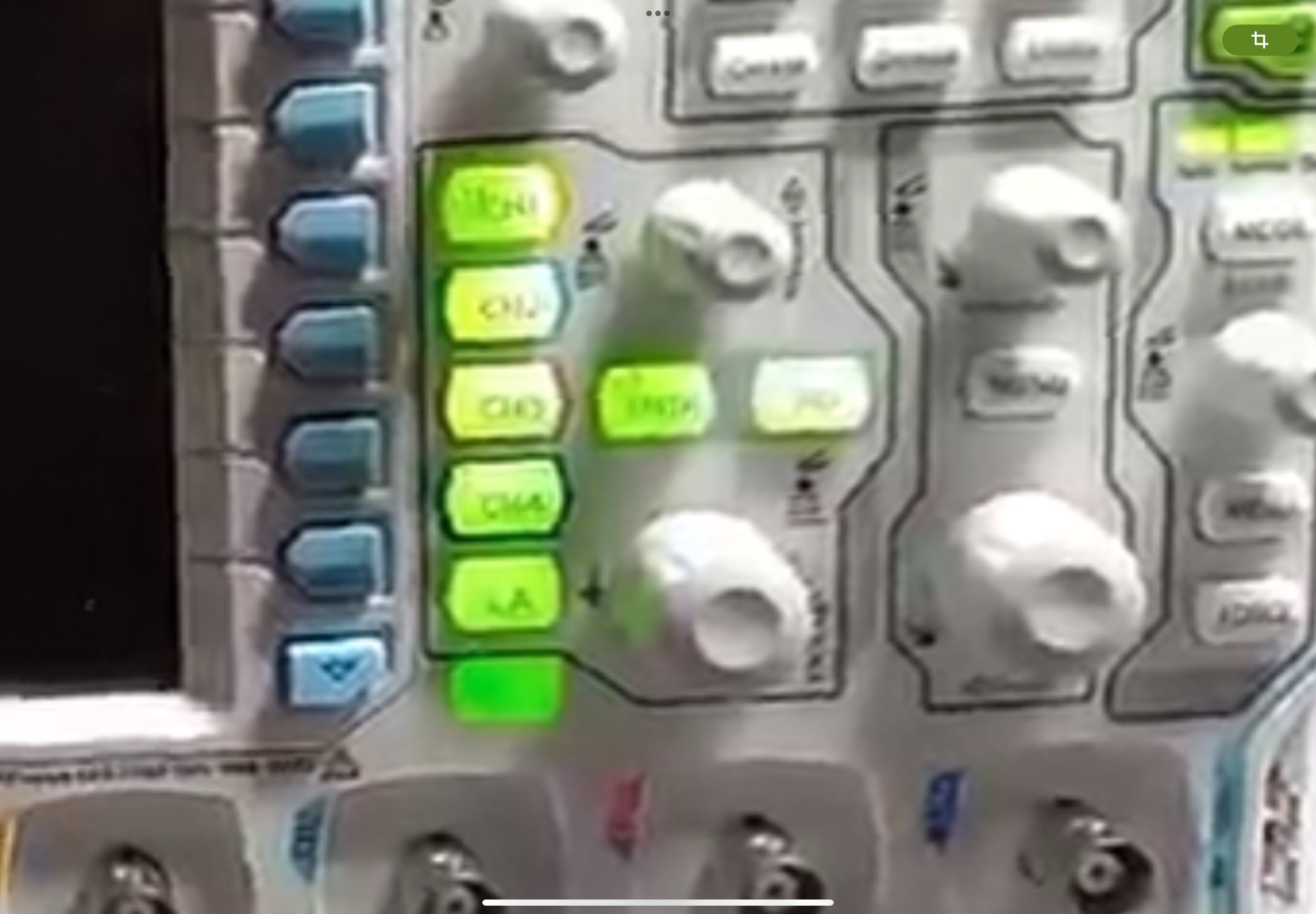

hallo,
nach längerer zeit in der kiste habe ich mein DS1074Z Plus wieder
ausgepackt und eingeschaltet. aber nach dem RIGOL MSO READY
bootbildschirm piept und blinkt es nur noch.
siehe https://vimeo.com/918623331
irgendeine idee wie ich es 'fixen' kann?
eine mögliche ursache für die jetzige fehlfunktion:
beim ersten einschalten hab ich den einschaltknopf nicht richtig
eingedrückt, sodass er nicht einrasten konnte. für nur ca. 1 sekunde
blinkten die LEDs kurz auf, bevor der strom wieder weg war.
beim richtigen einschalten blinkt und piept es nur noch.
ich habe auch schon versucht die HELP-taste oder links die 5-te taste
von oben beim booten mehrfach zu betätigen, mit und ohne USB stick auf
dem die firmware drauf ist, aber ohne irgendeinen erfolg.

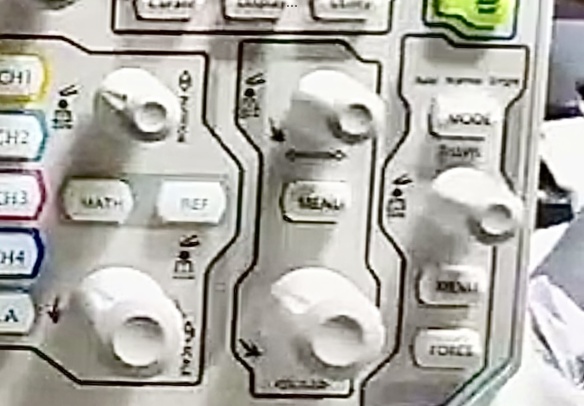

Der Ansatz ist gar nicht so schlecht. Die Taste „Menü“ sieht aus als
hätte sie eine kleine Beschädigung. Sie blinkt auch nicht so kräftig
grün wie die anderen Tasten. Das Video ist allerdings nicht besonders
gut.
https://www.mikrocontroller.net/attachment/626451/Rigol-A.jpg
https://www.mikrocontroller.net/attachment/626452/Rigol-B.JPG
> gut.
nein, keine beschädigten tasten und alles blinks in normaler helligkeit
und farbe.
es sieht auf dem video nur so komisch aus.
bei jedem tastendruck (gummi tastes und auch drehknopftaste) ertönt ein
tieferer piep ton - also ist auch keine taste hängengeblieben.
