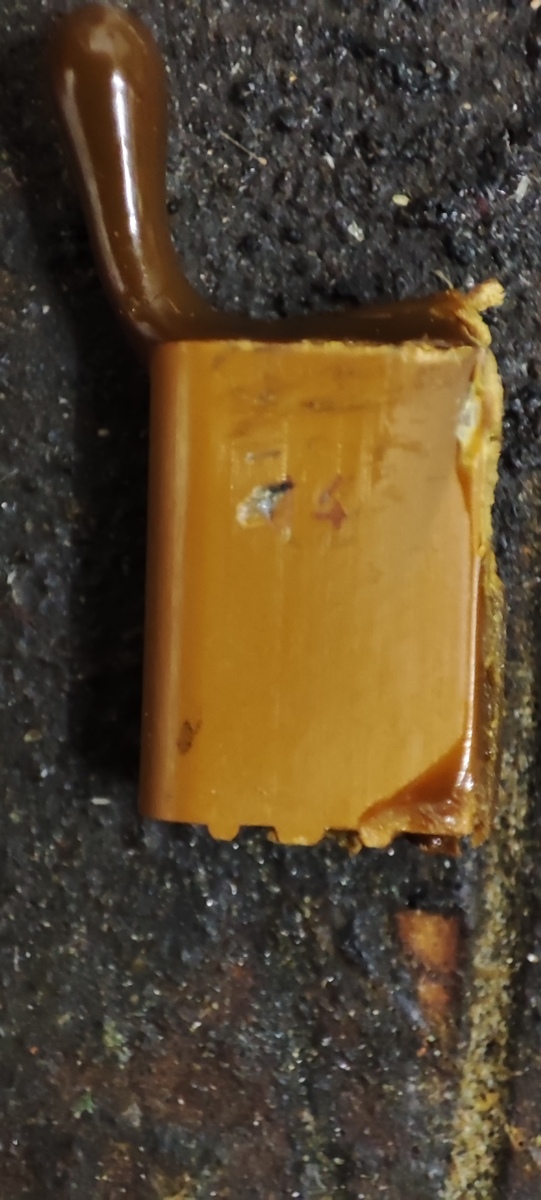

Kann mir jemand sagen, was das für ein Kondensator ist der so schön ausgelaufen ist. Er hängt auf deiner RVP 54-100 von Landis und Gyr. Also einer 08-15 Steuerung die bei verschiedenen Herstellern von Heizungsanlagen verbaut ist. Keine Bezeichnung mehr darauf zu erkennen. Vielleicht hat jemand eine solche Steuerung und kann die Angaben noch entziffern.
Danke euch im voraus

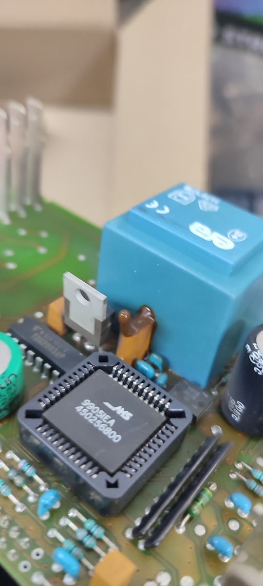

Was macht die Regelung denn (noch)?
Bei der Perspektive des Fotos und erkennbaren Bauteilen ist das im Kleinspannungsbereich des Netzteils. Also vermutlich "nur" Siebung/Stützung des Spannungsreglers.
Schaltung aufnehmen rund um den Regler (das TO220 Gehäuse).

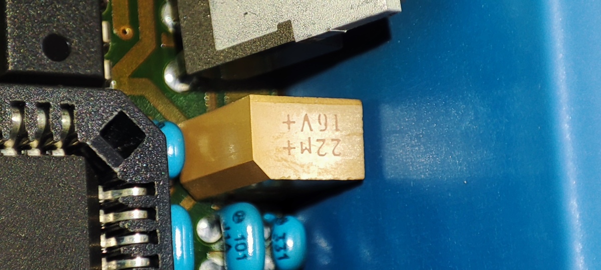

Auf der linken Seite ist doch auch noch ein gelbbrauner „Klotz“. Der ist doch noch lesbar, oder? Das ist ein herkömmliches analoges Netztei, messe oder lese die Spannng ab (ReglerIC-Bezeichnung), und nimm einen C, mit passendem Bauraum, ner Spannugsfestigkei ein paar Volt drüber, und der maximalen Kapazität, die noch in den Bauraum passt. Fertig! Grüße Ove

Dazu bin ich leider zu sehr Laie. Die anderen Blocks sind kleiner und daher vermutlich von den Daten ganz andere.
Ich hab mir nur das Defekte Teil geschnappt und wollte schauen ob ich es reparieren kann. Die Steuerung hatte gelegentlich Aussetzer und wurde daher getauscht. Das auffällige und daher naheliegende ist dieser Block. Da ich ein Freund von reparieren statt wegwerfen bin, war die Bastelfreude geweckt aber ich glaube in diesem Fall komme ich nicht weiter, ohne dass ich weiß, welches Bauteil ich da brauche.
