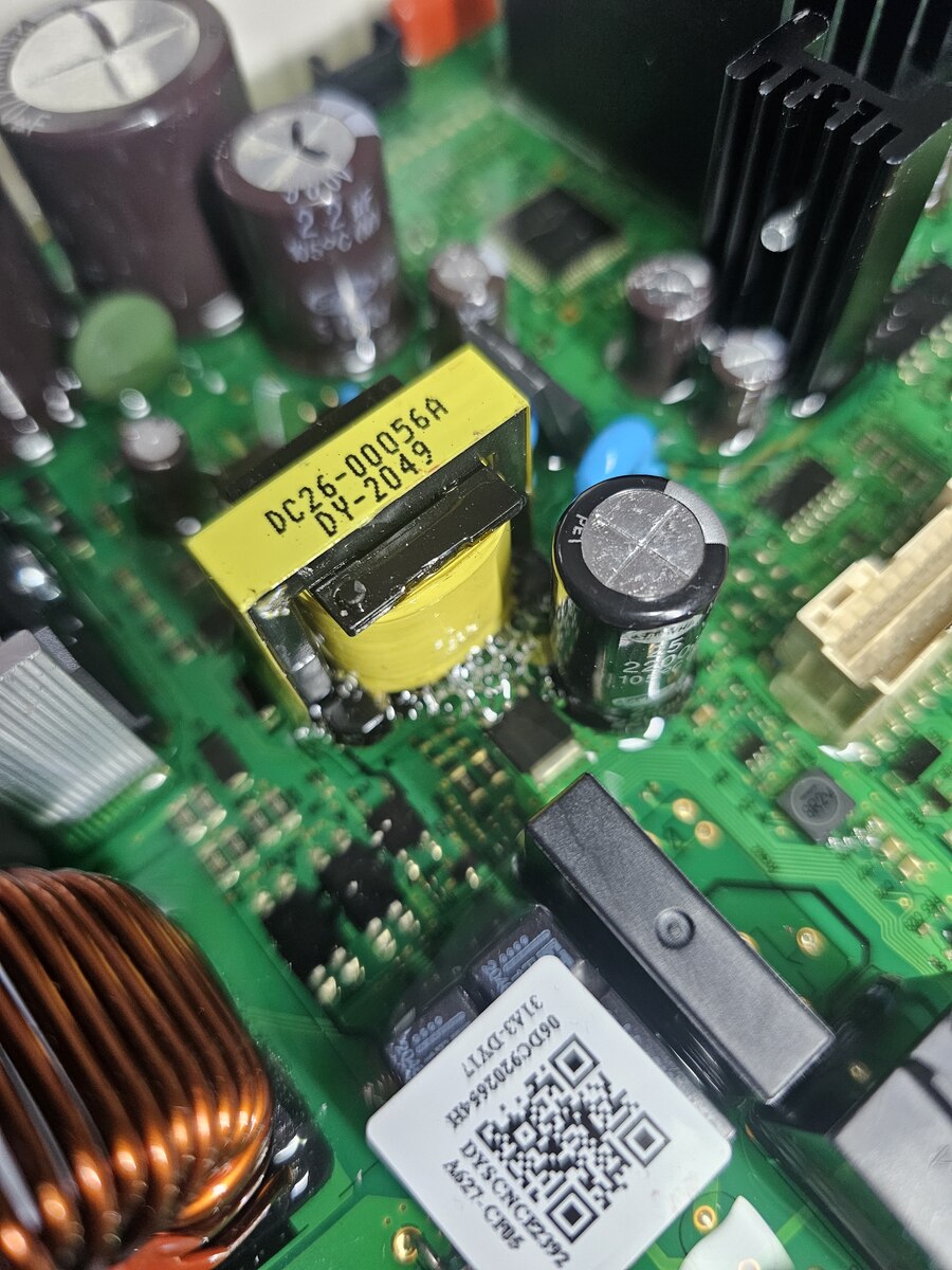

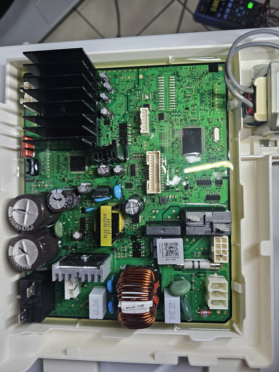

ich habe hier eine defekte Samsung-Waschmaschine, Laufzeit 3 Jahre. Fehlerbild: Maschine schaltet nicht ein. Display aus.
230V liegen am Eingang der Platine an. Sicherung auf der Hauptplatine ist ok. Im Servicemanual angegebene 5V oder 12V Spannungen sind an den Steckern nicht da.
Hauptplatine ist komplett eingegossen, Reparatur sowieso kaum möglich. Neue Platine ist bestellt.

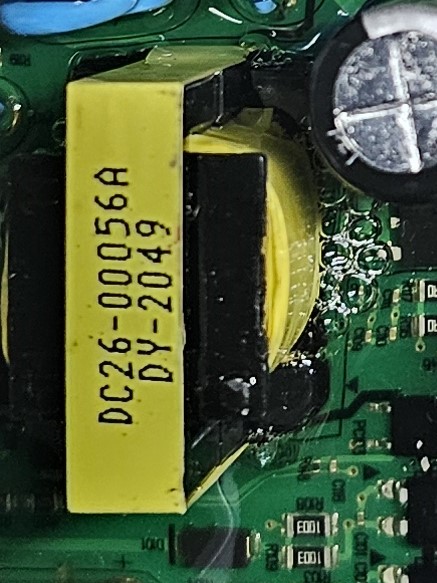

Dennoch interessiert mir der Ausfallgrund. Was mir aufgefallen ist: Im Bereich des gelben Trafos sehe ich Blasen. Meine Frage: Ist der zu heiß geworden und sind dadurch die Lötstellen unterbrochen?

Sowas ist äusserst selten. Die Gegend des Defektes kann schon stimmen, aber die Blasen kommen von der Vergiesserei. Meist ist der Schaltnetzteil Chip und die von ihm gesteuerten Leistungsbauteile der Grund des Ausfalls. Hier kommt erschwerend dazu, das der Verguss die Wärmeabfuhr behindert - und auch eine Reparatur. Alles sehr ärgerlich. Aber bei Waschmaschinen von Samsung habe ich schon merkwürdige Fehler vernommen. So z.B. auch defekte Lager für Motor und auch Trommel. Sowas sollte m.M.n. nie kaputt gehen.

Der Verguss durfte Epoxy sein, das härtet aus und wird auch bei Erwärmung keine Blasen werfen, die sind schon von der Produktion drin.
Wenn keine 5V und keine 12V anliegen, leg welche an, passende Fertignetzteile gibt es zu Hauf, Platz wird in der Maschine auch sein.
#7615112
Direkt links vom Trafo ist ein Schlitz, drüber sitzt ein recht seltsames IC Das würde ich zuerst verdächtigeen, weil das wahrscheinlich ein Spannungswandler ist. Diese Teile, auch wenn die bei unseren Maschinen anders aussehen, gehen recht gerne kaputt. Falls es daran liegt, wirds halt problematisch, so ein exotisches Teil überhaupt irgendwo herzukriegen.
Der Verguss ist eine Art Gel, gummiartig. Die Blasen hatten mich stutzig gemacht, weil man auf Fotos von gebrauchten Platinen auch diese Blasen sieht, während auf den Bildern von Ersatzteilshops der Verguss im Bereich des Trafos glasklar aussieht. Vielleicht auch Zufall.

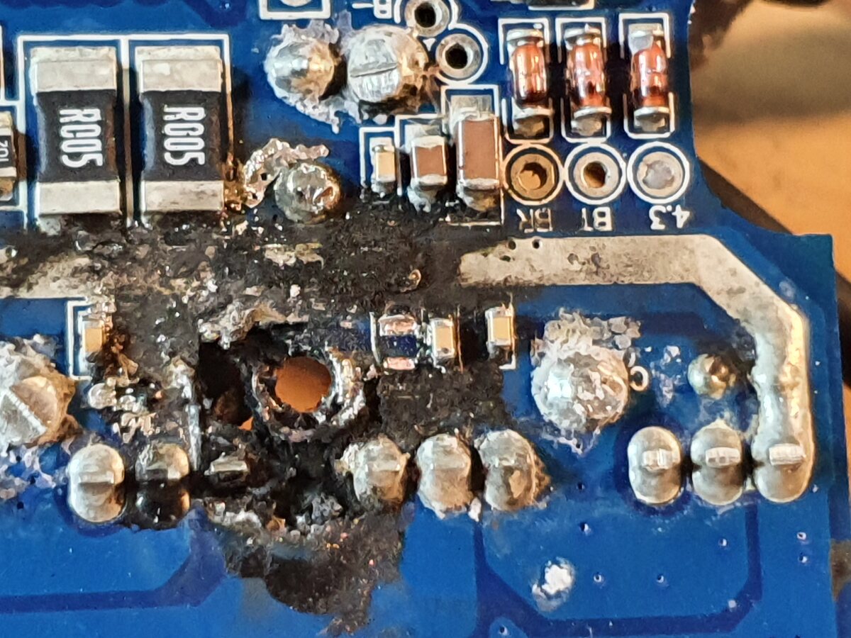

Wenn die Platine ausgetauscht ist, untersuche ich die defekte bei Gelegenheit genauer. Ein defektes, vergossenes Ebike-Controllerboard hatte ich auch mal freigelegt: https://www.mikrocontroller.net/attachment/554570/20200428_224304.jpg Der Verguss war auch gummiartig.

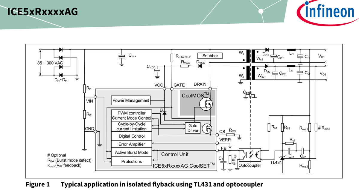

Noe, der sieht aus wie das uebliche Silikonabasierte Coating. Wacker-SILGel oder sowas. Was im uebrigen zeigt das Samsung es gut mit euch meint. Das Zeug ist teuer, das Handling ist teuer und der Sinn ist eine erhoehte Haltbarkeit in feuchter Umgebung wie im inneren einer Waschmaschine oder einem Waschkeller. Koennte man auch weglassen. Dann koennten Verschwoerungstheorethiker aber wieder von geplanter Obsolescenz murmeln. :-D
Ist natuerlich doof das es diesmal trotzdem kaputt ging. Aber das Zeug laesst sich ja einfach entfernen. Ist so aehnlich wie Wackelpuding.
Die Blasen haben nix zu sagen. Da war Luft in dem bereich die sehr langsam rausgekommen ist als der Verguss in die Wicklungen des Trafos gelaufen ist. Das macht nix.
Durch rumkucken und raten repariert sich das nicht. Da muesst ihr schon eure schicken Messgeraete einschalten und ernsthaft suchen.

Aktueller Stand: Platine wurde ausgetauscht und die Waschmaschine wäscht wieder.

Hatte auch mal sorgen mit einer Samsung Waschmaschine. Die stellte sich auch immer mal wieder Tot.
Auch eingegossen der Mist.
Habe es rausschneiden müssen und nachdem ich alles abhätte. Habe ich die Lötstellen von dem IC unter dem kühler nach gelötet und jetzt lauft sie seit Monaten wieder ohne Probleme.
Wird dir vermutlich nicht weiter helfen aber andern vielleicht.
