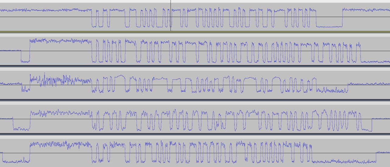

Raetsel, was ist das fuer encoding?
OP #7615301
Ein Freund hat mich gefragt, aber leider konnte ich keine Antwort finden. Auch die nächsten paar Personen kennen die Antwort nicht. Was bekannt ist, ist dass das kurze Signal mindestens 64 Bit lang ist und das längere Signal wahrscheinlich 80 Bit oder 96 Bit lang ist.
#7615364
Andreas schrieb:
Leider nicht Bekannt.
Dann vielleicht etwas mehr Kontext z.B. geht es um automotive Keyless oder Transponder von Schließsystemen? So lange Datenpakete werden häufig bei Challenge-Response Verfahrung zum RFID Chip geschickt, für eine einfache Abfrage der ID braucht man das nicht.
Außerdem wäre die Skalierung der x-Achse (Zeit) bei den Signalen hilfreich.
OP #7615381
So weit wie mir bekannt ist es geht um challenge-response von Keyless aber fuer Antwort is nicht mehr LF benutzt. Hier link zum .wav
https://we.tl/t-vuZnPVErKQ
Es ist bist jetzt bekannt nur das Signal hat folgende 256us Variationen: 512us welche kommt aus 256 LO + 256 HI, 768us welche kommt aus 256 LO + 512 HI oder 512 LO + 256 HI, 1024us welche kommt aus 256 LO + 768 Hi oder 512 LO + 512 HI, 1280us welche kommt aus 512 LO + 768 HI oder 256 LO + 1024 HI, 1536us welche kommt aus 256 LO + 1280 HI oder 768 LO + 768 HI, 1792us welche kommt aus 512 LO + 1536 HI
Vorausgesetzt, dass das Signal aus einem Paar von niedrigem und hohem Zustand besteht.
LO bekannt: 256us 512us 768us
HI bekannt: 256us 512us 768us 1024us 1280us 1536us

von Dirk O. schrieb:
Könnte ein simples Manchester Bit Encoding sein.
Nein, Ziel des Manchestercodes war ja, daß es kein Gleichspannungsanteil gibt. Also die positiven und negativen Halbwellen im Durchschnitt gleich lang sind. Damit man ihn über Wechselspannungsleitungen, wo sich Übertrager und Kondensatoren im Leitungsweg befinden, übertragen kann. Damit konnte man dann Daten auf ein Kassettentonbandgerät aufzeichnen, oder auf Telefonleitungen übertragen. Im Gegensatz dazu ist RS232 oder V24 zum Beispiel nicht gleichspannungsanteilfrei.
http://erika-electronic.de/bilder/zubehoer/if6000/mpm/M003_V24.pdf
https://www.sprut.de/electronic/interfaces/rs232/rs232.htm#daten
Wenn man sich das Bild oben anschaut, sind die Positiven Halbwellen im Durchnitt länger.
