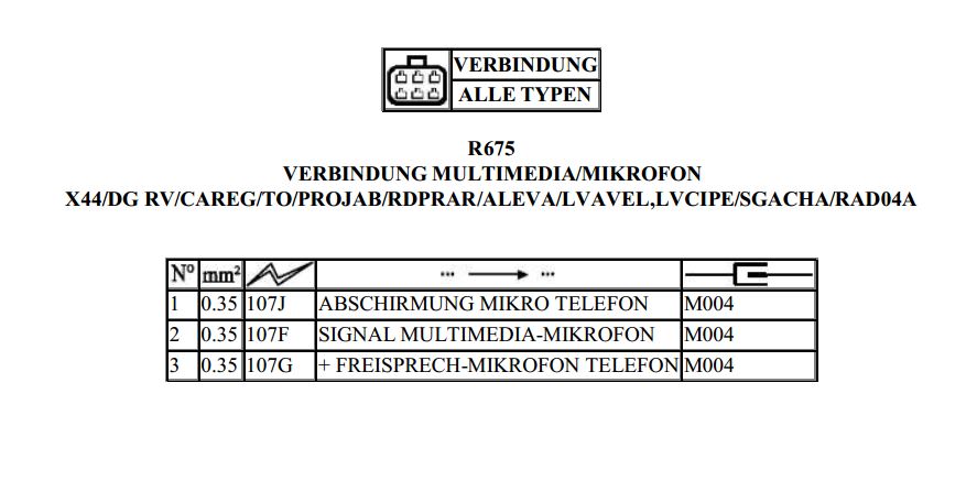

- Die Schaltpläne des Megane habe ich zwar nicht, aber ich glaube zu
wissen, wo die drei Adern des Mikrofons am Quadlock-Stecker anliegen.
Alles weitere wollte ich mit dem Mikrofon vom Schrottplatz im
Arbeitszimmer testen

von Michael (gleiswechsel)
eine Messung am Originalradio hat folgendes ergeben:
- zwischen gelb (Signal)  und schwarz (GND) liegen ca. 5V an
- zwischen rot (Vcc) und schwarz (GND) liegen ca. 4,5V an
- zwischen gelb (Signal) und rot (Vcc) liegen ca. 0,5V an
Das nur zur weiteren Info.
