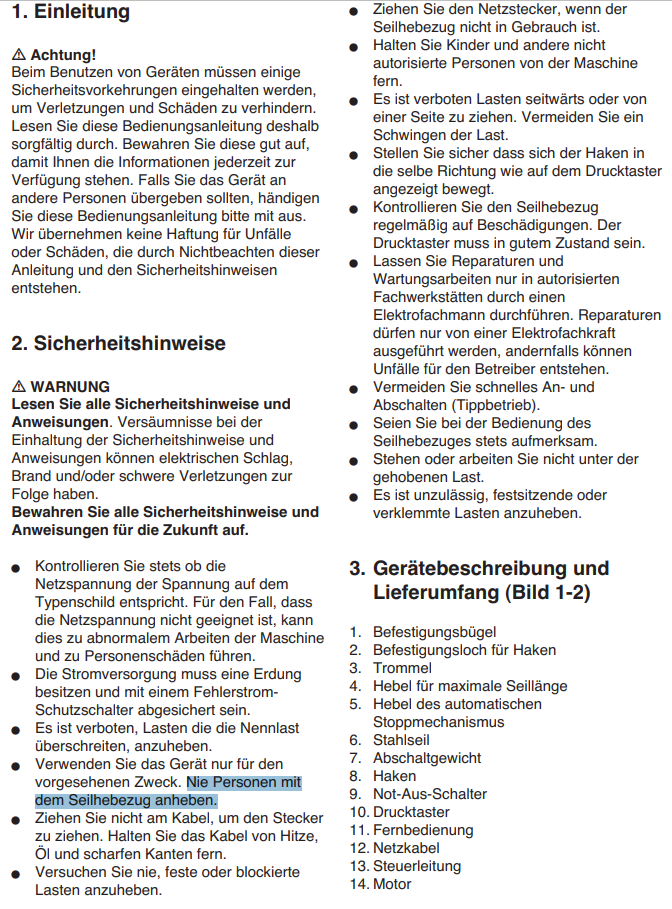

Was willst du da hoch und runter bewegen? Eine Person?
Dann vergiss es, denn diese Seilzüge sich sicher nicht für den
Personentransport zugelassen. Wenn du das trtzdem tust, sehst du schon
mit einem Fuß in der Privatinsolvenz. Dass du dann noch mit einem
Arduino was dazubasteln willst, macht die Sache nicht besser.
Dein Stichwort für die grundlegende Recherche dazu heißt "Funktionale
Sicherheit". Darin geht es um das Leben und die Unversehrtheit von
Menschen und was man dafür tun muss.
