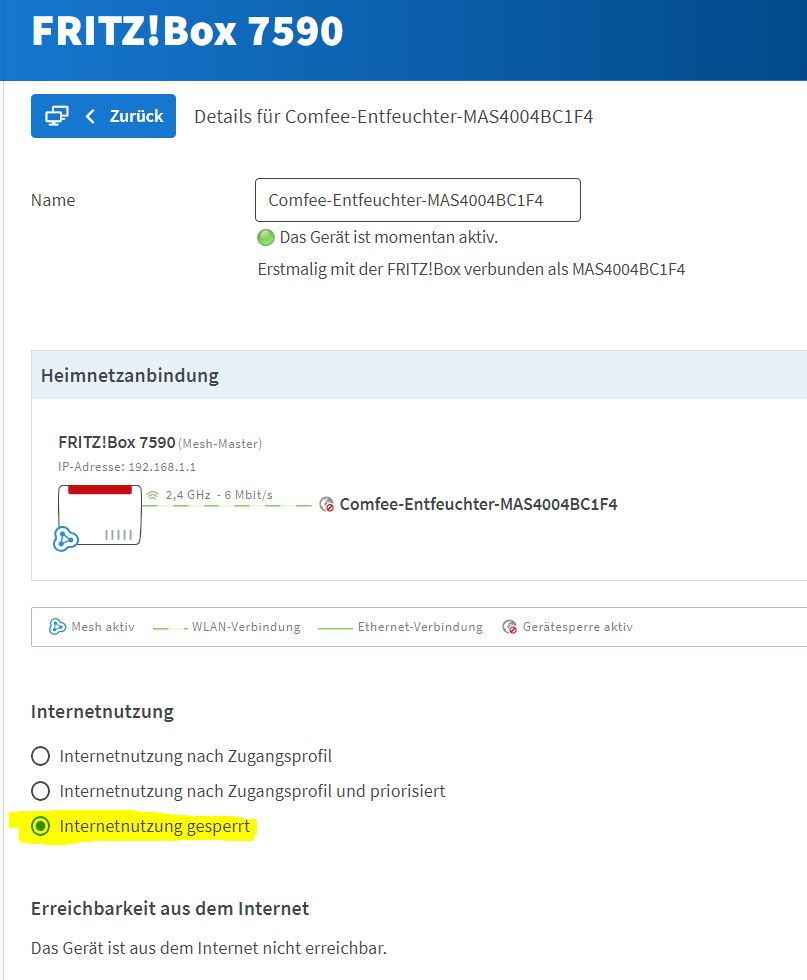

Wenn ich verhindern will, dass bei mir im Netz Geräte "nach Hause
telefonieren" (dubiose chinesische Geräte, HP Drucker mit Cloud-Zwang
etc.), reicht es dann aus, in der Fritzbox (hier 7590) explizit für
diese Geräte die Option "Internetnutzung gesperrt" auszuwählen? Damit
sind diese Geräte dann in meinem Netz eingesperrt?

Über "Zugangsprofil" funktioniert das ganz sicher und zuverlässig.
von Jens M. (schuchkleisser)
Das gehört für das Standardprofil gesperrt.
Dann sind alle Geräte erstmal aus.
Alles was man will packt man in ein neues Profil "Darf raus" und da
erlaubt man was immer erforderlich ist, also Portsperre fast ganz zu.
Ist bei Fritzen doof einzugeben weil man Sperren vergeben muss, also
nicht "darf 80 und 443" sondern "sperrt 1-79, 81-442 und 444-65535".
Wenn spezielle Anforderungen z.B. für Smarthome bestehen, macht man halt
noch eine Gruppe und whitelistet (!) dort die erforderlichen Domains.
Ansonsten ist jedes neue Gerät erstmal "drin" und macht schon mal was es
will und nicht was es soll, und alte Geräte tauschen einfach mal die MAC
und können auch alles.

von W.P. K. (elektronik24)
Mmh ja, den Aspekt, dass ein Gerät das unbedingt ins Freie will, einfach
mal (und wenn nur temporär) die MAC ändern kann, habe ich gar nicht im
Blick gehabt. Zum Glück taucht das dann aber in der Fritzbox unter
"Ungenutzte Verbindungen" auf - d.h. solche 'neuen' Geräte sollten
verdächtig sein, sofern man nicht selber zum Zeitpunkt des ersten
Auftauchens mit irgend etwas herumgebastelt hat.
Die Zugangsprofile sind sicherlich die bessere Wahl, aber halt auch mit
mehr (und vor allem wiederkehrendem) Aufwand verbunden.
Thx
