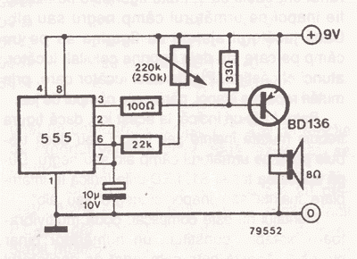

'moin moin
Ich bitte um euer Urteil.
Der Impuls lässt sich auf eine Sekunde einstellen.
In der 2. Schalterstellung erfolgt ein Impuls etwa alle 3 Sekunden.
Danke

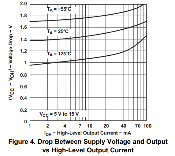

Überleg doch selbst. Wie der 555 funktioniert ist doch bekannt.
Der Transistor wird nur kurz eingeschaltet. ABER: der 555 kommt am
Ausgang nicht bis an die positive Versorgung (~1,5V Abstand) und kann
deswegen den Transistor nicht sicher abschalten. Die Schaltung sollte
eigentlich gar nicht funktionieren...

Was ist der Ruhezustand? Abgeklemmte Stromversorgung?
Die typ. High-Ausgangsspannung des 555 ist im Anhang zu sehen. Danach
wird der PNP nicht (richtig) abgeschaltet.

Das deutet auf einen CMOS-555 (TLC555, ICM7555, ...) hin, denn der
bipolare 555 funktioniert nicht mit 2,6V der CMOS-555 aber sehr wohl.
Und der CMOS-555 schaltet auch den PNP vollständig ab. Wie lautet also
die exakte Bezeichnung deines "555"?

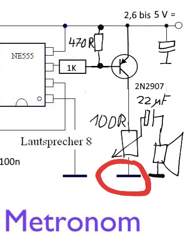

Durch den Einsatz eines 470R parallel zur BE-Strecke vom Transistor
würde auch eine Nicht-CMOS-Variante des NE555 funktionieren. Aber bleib
lieber bei der CMOS-Variante die du jetzt auch schon hast!
Belinda R. schrieb:
> Die Gesamtstromaufnahme messse ich mit 1,3 mA.
Bei so wenig Strom kann eine einfache Lautstärkeeinstellung mit einem
100R Poti realisiert werden. Die Lautstärke lässt sich stufenlos bis auf
Null runterstellen und jetzt kann sogar wieder problemlos der 22uF Elko
in Reihe zum LS geschaltet werden.
Du kannst übrigens das offene Ende des 100k Potis mit dem Schleifer
verbinden. Dann fällt der Sekundentakt nicht komplett aus, falls der
Schleifkontakt mal verstaubt sein sollte.

Ich würde die Schaltung so ändern, dass statt des Umschalters ein
einfacher Schalter genutzt werden kann. Der 560k Widerstand müsste dann
auf rechnerisch 778k vergrößert werden.

Der 22uF Elko darf natürlich nicht in Serie mit dem 100R Poti geschaltet
werden, sondern soll direkt in Serie vor dem Lautsprecher eingebaut
werden!

Genau so angebaut höre ich nur noch ganz leise 2 bis 3 Klicks, dann ist
Ruhe.
von Enrico E. (pussy_brauser)
> Ruhe.
Dann hast du wahrscheinlich vergessen den dritten Anschluss vom 100R
Poti mit GND zu verbinden!
Durch den vergessenen Anschluss an GND, kannst du die Lautstärke auch
nicht ganz bis auf Null runterdrehen!

https://www.555-timer-circuits.com/metronome.html
Scheint diese Variante zu sein:
https://electronicsarea.com/metronome-circuit-555-timer/
Das Bild wäre die Variante mit mehr Lautstärke.

von Belinda R. (berudh)
Tatsächlich, so ist es.
Leider ist das Knacken jetzt zu leise.
Vielen Dank für deine Geduld mit mir.

hab' ich schon ausprobiert.
Meine beiden alten PC-Boxen 2X4 Ohm in Reihe klingt auch gut.
Aber am besten geht es mit 9 Volt und einem Resonanzkörper. Ersatzweise
habe ich die Rolle Lötdraht auf den Lautsprecher gelegt. Das schallt
schon ganz gut, und mir fällt bestimmt noch mehr ein.
Schlechte Schaltung.
Wieso 5V, üblich ist ein 9 Block
Warum 8 Ohm, es gibt genug 32 Ohm Lautsprecher.
Warum per Schalter eine Festeinstellung, da kommt doch nur Zufall raus.
Lautstärkepoti nun ja, aber warum so und nicht wie üblich verdrahtet ?

https://www.elektormagazine.de/magazine/elektor-197907/56634
