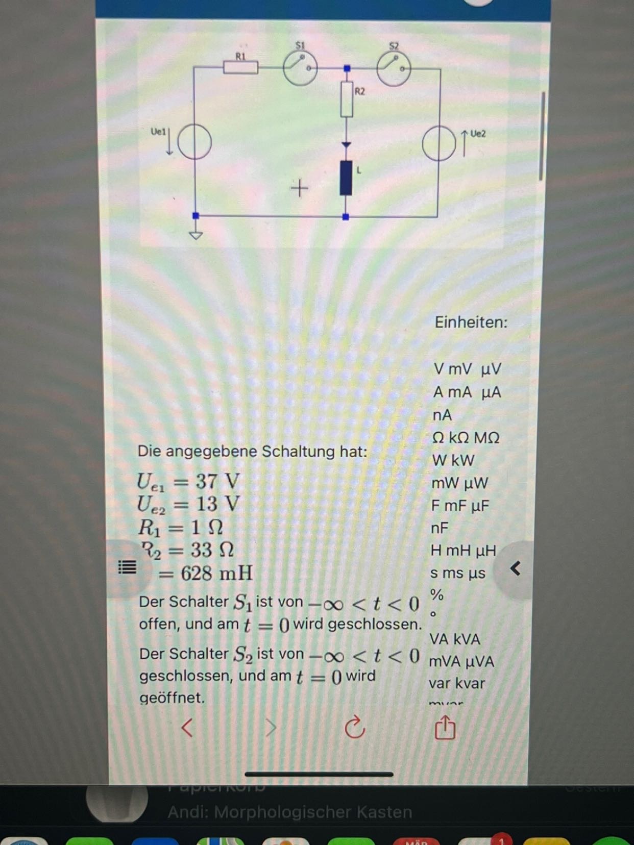

Liebe Freunde,

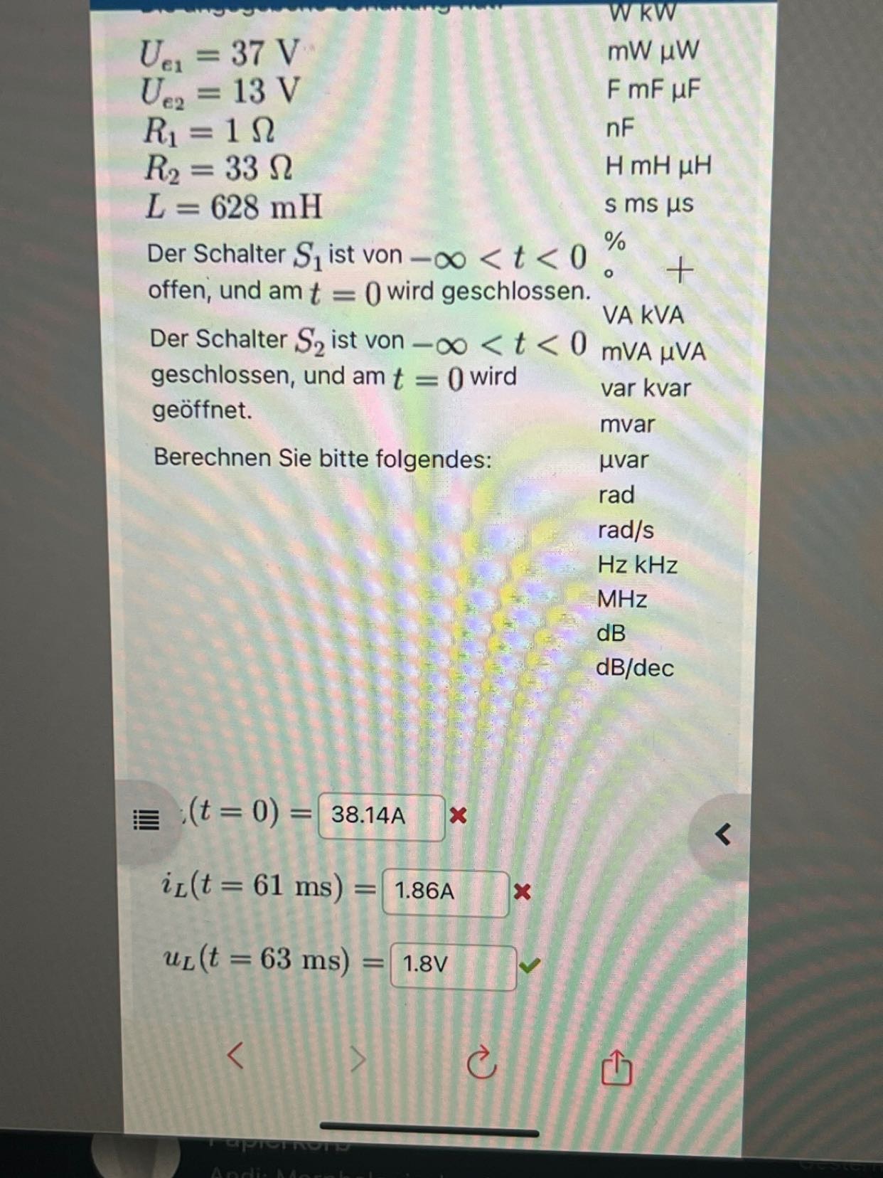

Hab Probleme bei Berechnung der Spulenspannung nach 63ms.
Das Ergebnis ist angeblich 1,8V.
Ich hab herumprobiert und komme entweder auf 1,82V oder auf 1,65V.
Wer kann mir die Berechnung erklären?
Die verwendete Hauptformel ist die Exponentialfunktion eines LR-Glieds.
Ich bin mir unsicher wie ich den Widerstand R1 von 1 Ohm berücksichtige.
LG, Hannes
Was muss man da probieren, es ist doch alles gegeben...
Zeich doch mal die Rechenwege dafür.
Wenn der Schalter S1 geschlossen wird, liegt er in Reihe zum R2. Der
Ersatzvorwiderstand "R12" ist dann 34 Ohm. Rechne das mit diesem
Widerstand nochmal durch.

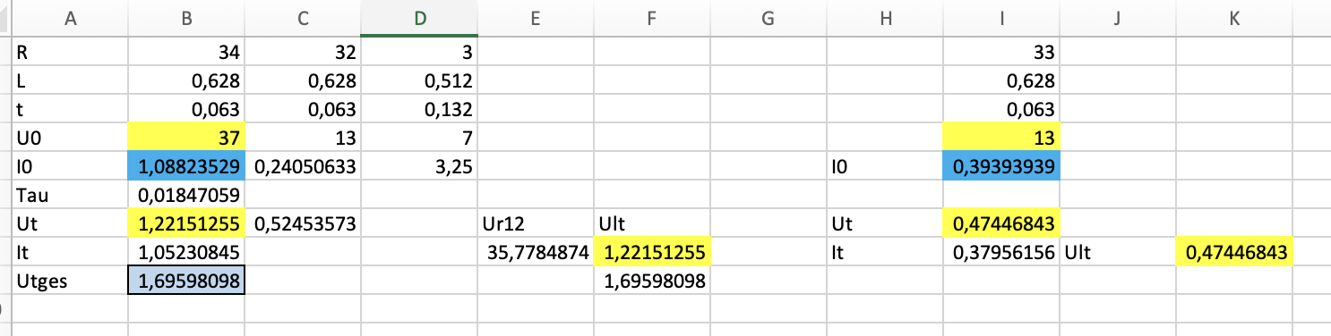

Herzlichen Dank für die Antwort.
Anbei mein Excel Sheet mit den Berechnungen.
Hilft das?
LG, Hannes
von Johann H. (johann_h821)
Screenshot Excel
von Joe G. (feinmechaniker) Benutzerseite
Johann H. schrieb:
> Hilft das?
Nicht so richtig. Einfach die Gleichungen auf einen Zettel schreiben und
abfotografieren.

von John D. (Gast)
Johann H. schrieb:
> Screenshot Excel
Ich sehe kein einziges Minuszeichen. Hast du die Polarität von Ue2
beachtet?
Herzlichen Dank an alle, besonders Joe!
Gibt noch zwei Größen zu berechnen.
Il von t =0 (ist Ue2/R2 = 0,3939A ???)
Il von t = 61ms
Hab da aktuell keinen Plan.

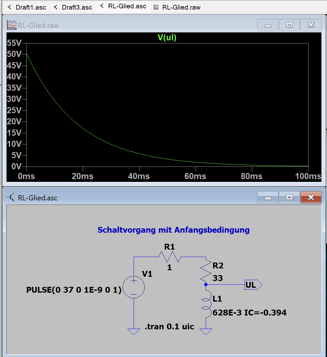

Ich hab jetzt das ASC File eingespielt, aber es zeigt nichts in der
Grapik.
LG, Hannes
von H. H. (Gast)
> Grapik.
Dunkel ist deiner Rede Sinn.
Zeig halt einen Screenshot.
War ein Bedienerfehler.
Hab jetzt den Graphen.
Kann ich da irgendwie Y aus x=63ms auslesen?
Hier die Graphik!
klicke mal auf V(ul). Dann öffnet sich ein Fenster zum Ablesen der Werte

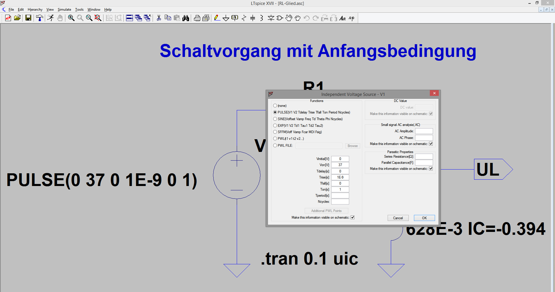

Ich hab in einem anderen Netzwerk einen Pulse konfiguriert und den auf
"hide" geschalten.
Finde den jetzt nicht mehr.
Wo konfiguriert man Pulse?
Mit der Maus auf die Quelle und dann recht Maustaste drücken...
Liebe Freunde,
Hierher gehört meine Spice Simulation für Spule mit Umschalter.
Darf man das so machen?
Wie ich gerade schrieb, so ist es richtig...
von Volker S. (vloki)
<edit> Joe G war schneller
Irgendwie habe ich das Gefühl, dass du weder hier, noch in dem anderen
Thread die endgültige Fassung gepostet hast. Da kommen ja schon ein paar
Meldungen und Warnungen.
Floating -> gehen weg, wenn Minus der Steuerquellen auf Bezugspotential.
Warnung -> gehen weg, wenn ein Model der Schalter angegeben wird.
(ansonsten rel. hoher Ron von 1Ohm)
Wenn das eigentlich ein Wechselschalter sein soll, dann würde ich beide
Schalter mit der selben PULSE Quelle ansteuern. Bei einem +- vertauscht.
