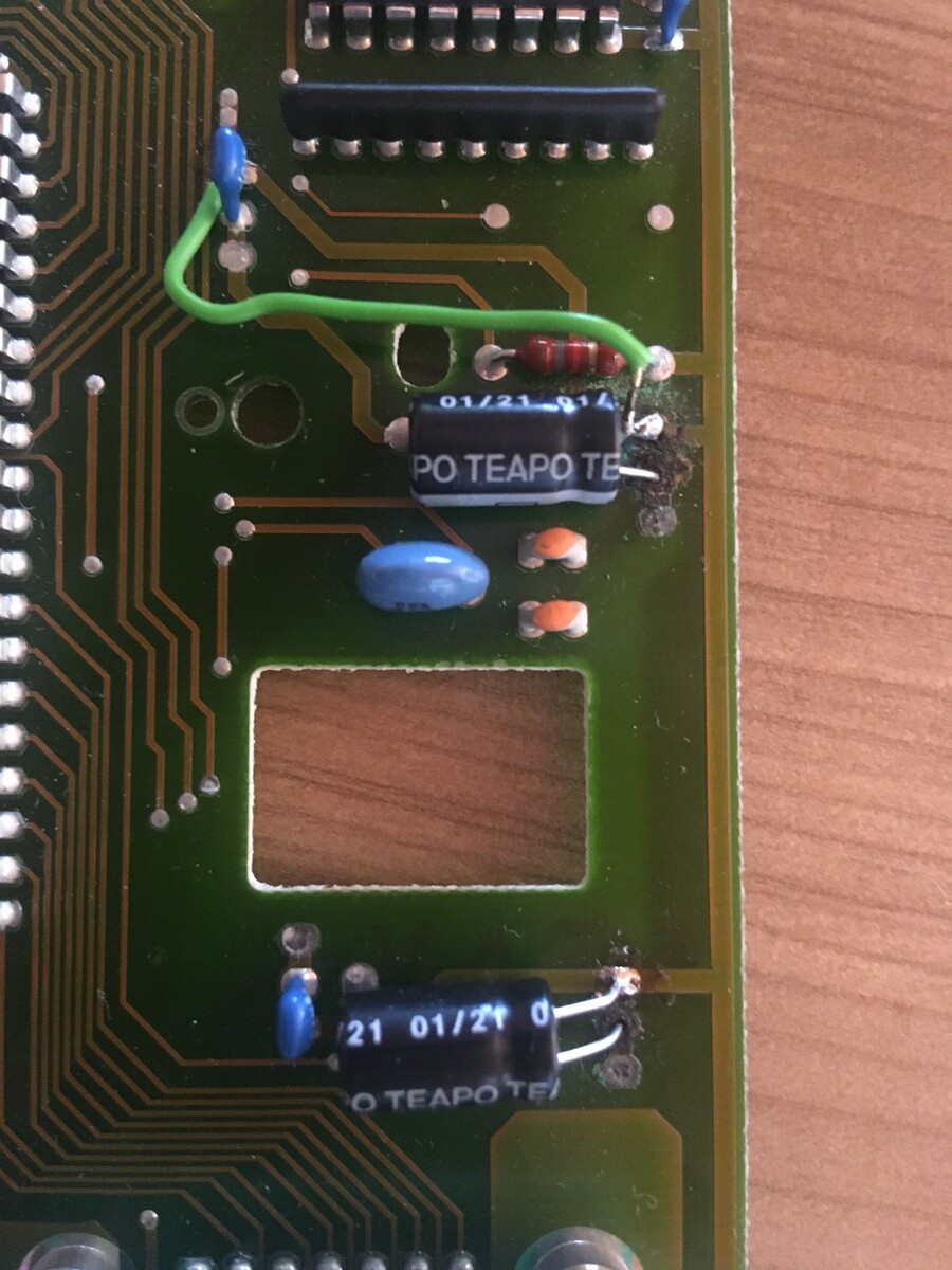

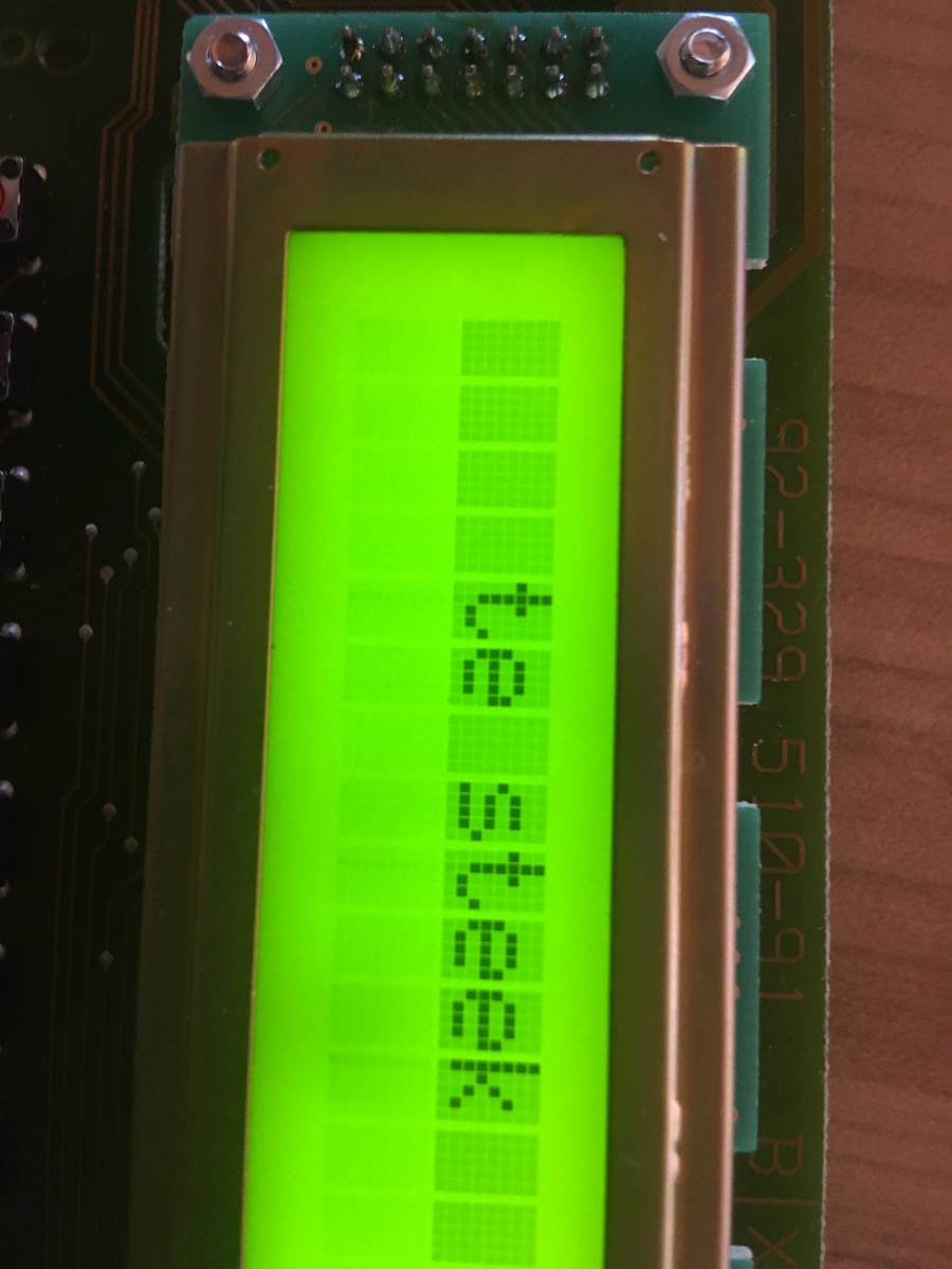

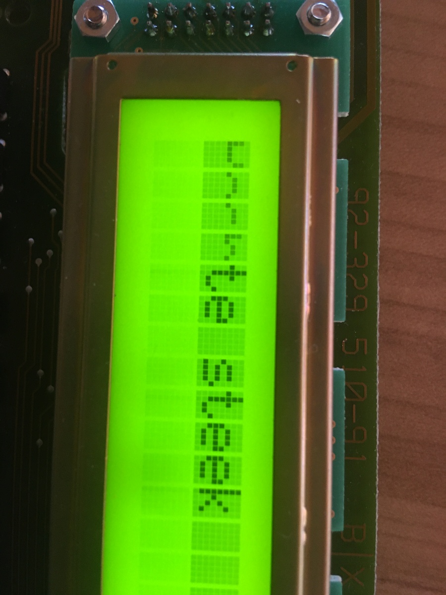

bei meiner Pfaff aus den 90ern flackern die ersten 4 Zeichen von LCD.
Letztes Jahr habe ich bereits schonmal ein ähnliches Problem gehabt und
die zwei auf der Leiterplatte befindlichen Elkos ausgetauscht. Danach
ging wieder alles.
Neuerdings eben dieses flackern der ersten vier Zeichen. Grundsätzlich
gehe ich davon aus, dass das meiste noch funktioniert. Die Software vom
Mikrocontroller, denn mit Mühe kann man die Zeichen noch erkennen und
das Display vermutlich selber auch, da bei Kontrasterhöhung auch die
Zeichen stärkeren Kontrast bekommen.
Das LCD selber ist auf der Leiterplatte festgelötet. Wenn alle Stricke
reissen muss da ein Ersatz rein, wenn man da noch etwas passendes
bekommen. Aber ein Kontaktproblem schließe ich eher aus. Die Elkos habe
ich nochmals getauscht, ohne Erfolg.
Wo könnte der Fehler noch liegen? Die normalen Kondensatoren auch mal
austauschen? Widerstände aus den 90ern altern hoffentlich nicht mehr so.

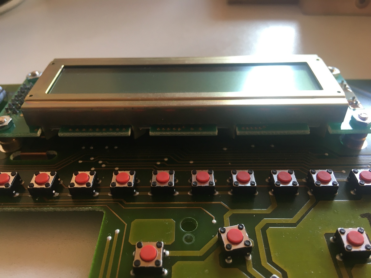

Zunächst könnte man versuchen, die Blende/Rahmen abzumachen, siehe
Fotos.
Max M. schrieb:
> Auch bei einem 30 Jahre alten Display?
Sollte kein Problem sein. 14 Anschlusspins (+ 2 für die
Hintergrundbeleuchtung) sind ein gutes Zeichen dafür, dass es sich um
ein LCD mit HD44780 kompatiblem Controller handelt.
Der HD44780 stammt aus den 1980ern.
Wenn sich mechanisch was ähnliches findet, dann kann man das Display
auch mit ein paar Drahtbrücken anschließen.
Könnte man. Das Leitgummi hinterher aber wieder zum sicheren
Kontaktieren der Glaskontakte zu bewegen, ist allerdings auch kein
Frühlingsspaziergang im Park.

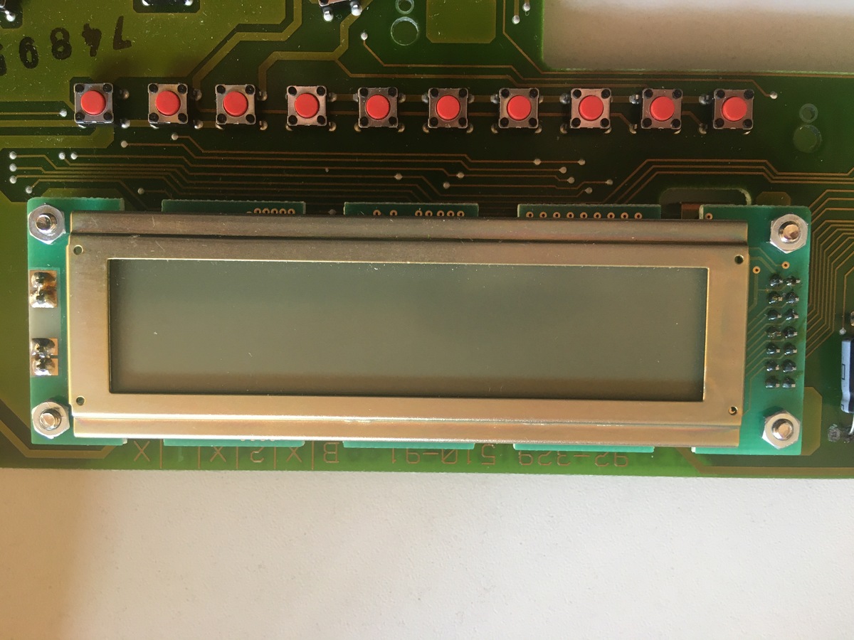

von H. H. (Gast)
Gerald B. schrieb:
> Wieviel Stellen hat es denn nun?
Dem Foto nach ein 2x20. Mechanisch passende zu bekommen ist kein
Problem.
