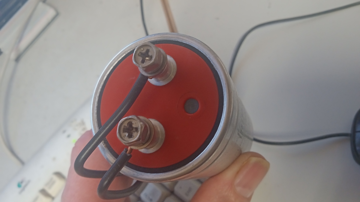

Hallo guten Abend,
habe einen Kondensator gefunden (Elko) mit zwei Anschlüssen
unbeschriftet.
Er hat unten am Boden ein Gewinde M12 zum Anschrauben.Wer kann mir sagen
wer bei diesem Kondensator der positive bzw. negative Anschluß ist.Oder
sind beide Anschlüsse positiv und das Gehäuse negativ ? Vielen Dank für
eine Rückantwort.Daten des Kondensators
ROE ELKO-EYM/B  22000MFD -10/+50% DIN 41250
40V -40...85 C  194 / 2.82

von H. H. (Gast)
Ich hätte ein erhabenes "+" im Kunststoff erwartet, an markierter
Stelle.
Teste es einfach mit 3-5V über einen 1kOhm Widerstand, der Strom sollte
spätestens nach 5min unter 100µA gefallen sein, bei richtiger Polung.
von Rainer S. (raista)
Vielen Dank,
du hast recht.In meinem Eifer habe ich das erhabene Pluszeichen
übersehen.
Dementsprechend müßte der andere Anschluß der Negativpol sein.
Nochmals vielen Dank an den Fachmann.
von H. H. (Gast)
So ist es.

von Peter R. (pnu)
Bei einem Alu-Elko ist die isolierende Schicht auf der Pluspol-Folie.
Die Minuspol-Folie ist ebenso wie das Gehäuse in Kontakt mit dem
Elektrolyten.
Gerade bei Röhrengeräten hat man sich deshalb das Isolieren der
Haupt-Elkos erspart. Der Mittelanschluss der Anodenwicklung des Trafos
war wie der Elko mit dem Chassis verbunden.

von Günter L. (Firma: Privat) (guenter_l)
Auf dem Bild kann man doch sehen, daß auf dem Gehäuse
was aufgedruckt ist. Zeig das mal. Elkos werden heiß
und explodieren bei Falschpolung. Vielleicht ist es
aber auch ein ungepolter. Oder es ist ein Doppelelko,
dann ist das Gehäuse der gemeinsame Minuspol.
Man kann aber auch die Polung herausfinden, in dem
man ihn über einen 1MOhm-Widerstand läd. Bei richtiger
Polung steigt die Ladespannung hoher, ist dann
also gleichstrommäßig hochohmiger. Das geht auch
mit einen Zeigerohmmeter, wo man die Polarität der
Meßklemmen kennt.
Roederstein gehört heute zu Vishay
https://www.vishay.com/en/capacitors/aluminum/
Hier 33mF der gleichen Baureihe ROE EYM/B, erhabenes Plus deutlich auf
dem Foto zu sehen:
https://www.elektroparts.nl/en_GB/a-63134077/roe/roe-eym-b/
von Thomas U. (charley10)
Ich habe mir mal die Mühge gemacht, die Maße etwas 'auszulitern', um an
diese ominösen M12 ranzukommen. Der Schraubenkopf ist im Verhältnis zum
Durchmesser SW10.
Also gibt das nach DIN ein Gewinde M6... Und nicht die vom TO vermuteten
und im Pi mal Daumen diskutierten M12!
Sorry - zum Befestigen. 😥
Ich bin beim Bild und den M6 für die Anschlüsse stutzig geworden...
Von Vishay/Roederstein gibt es heute 6 Typen mit 22mF 40V und
Schraubanschluß:
Ø 35 x 80 hoch, Ø 50 x 80 hoch und Ø 50 x 105 hoch
Dazu zwei Datenblätter:
https://www.vishay.com/docs/28371/101102phrst.pdf
https://www.vishay.com/docs/28384/106pedst.pdf
Die Anschraubbolzen haben alle M12, die Anschlüsse wahlweise M5
(standard) oder M6 (high current).
Zu den Abmessungen hatten wir hier noch keine Angaben.
Auf allen Zeichnungen ist das Pluszeichen angedeutet.
