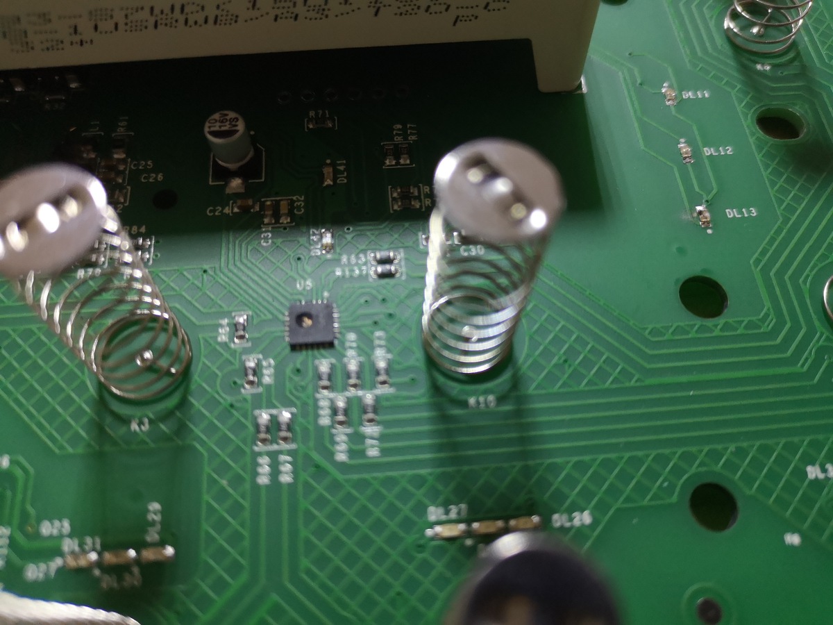

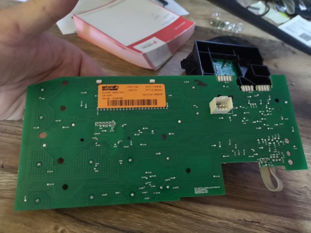

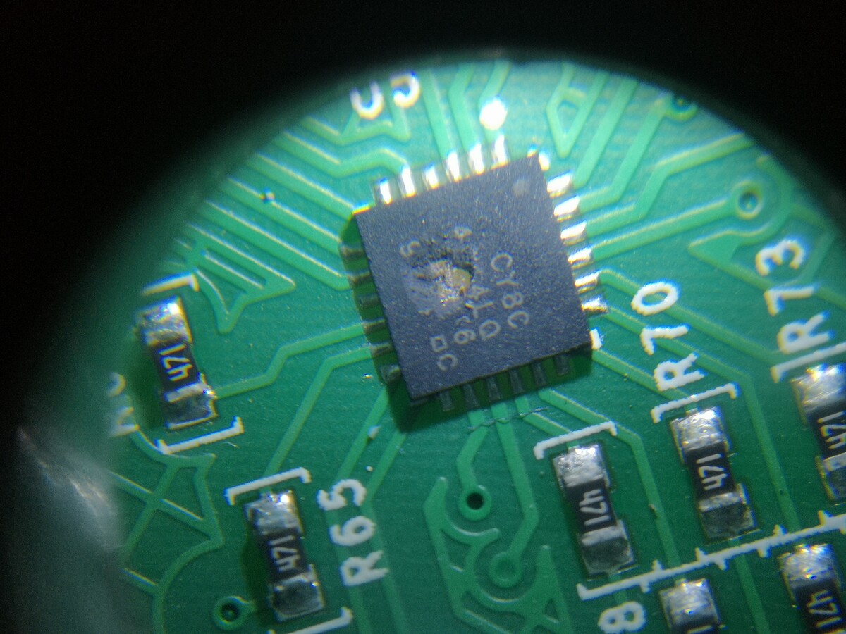

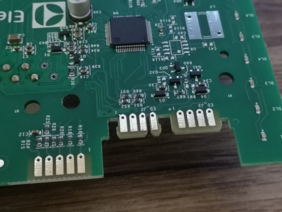

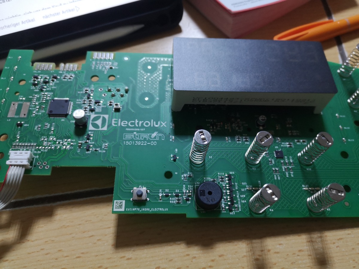

Hallo zusammen. Mein Name ist Michel und bin neu hier. Ich hab mir einen
AEG Waschtrockner (defekt)gekauft.
Hab heute mal die Steuerplatine ausgebaut und unter die Lupe genommen.

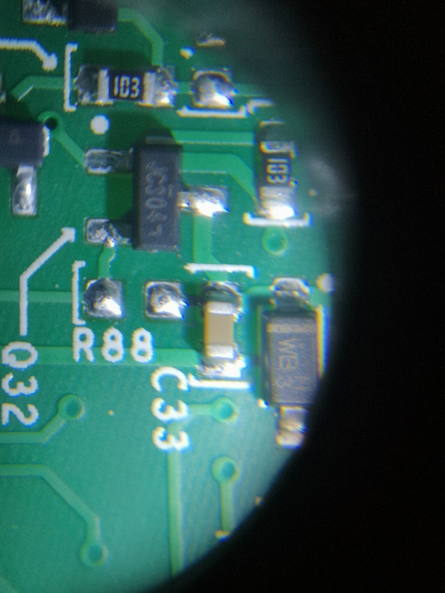

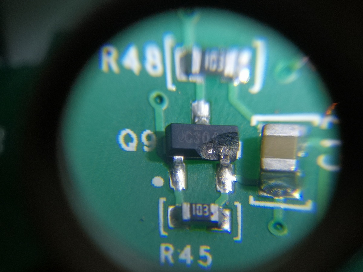

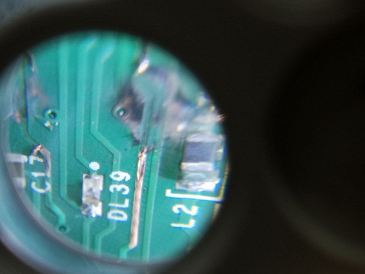

Aufgefallen sind mir 2 geschmolzene Leiterbahnen (die bekomme ich hin)
Desweiteren sind fast alle JC304 Smd welche ich hoffentlich richtig als
fdv304p Mosfets identifizieren konnte.

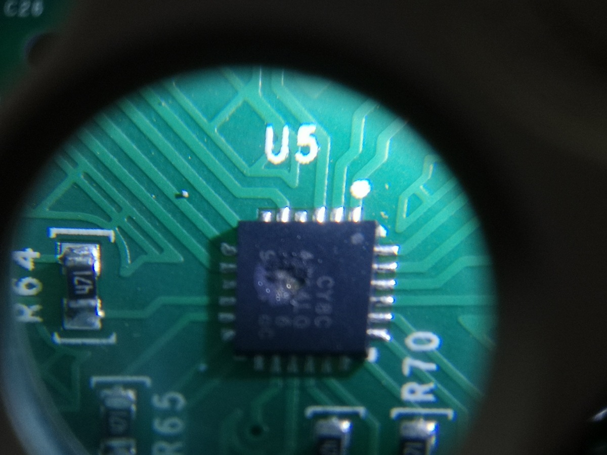

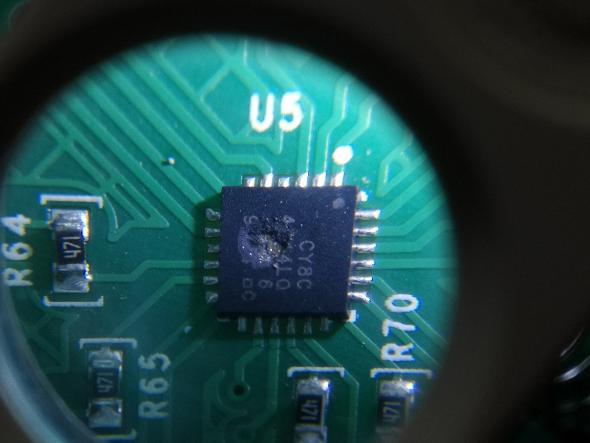

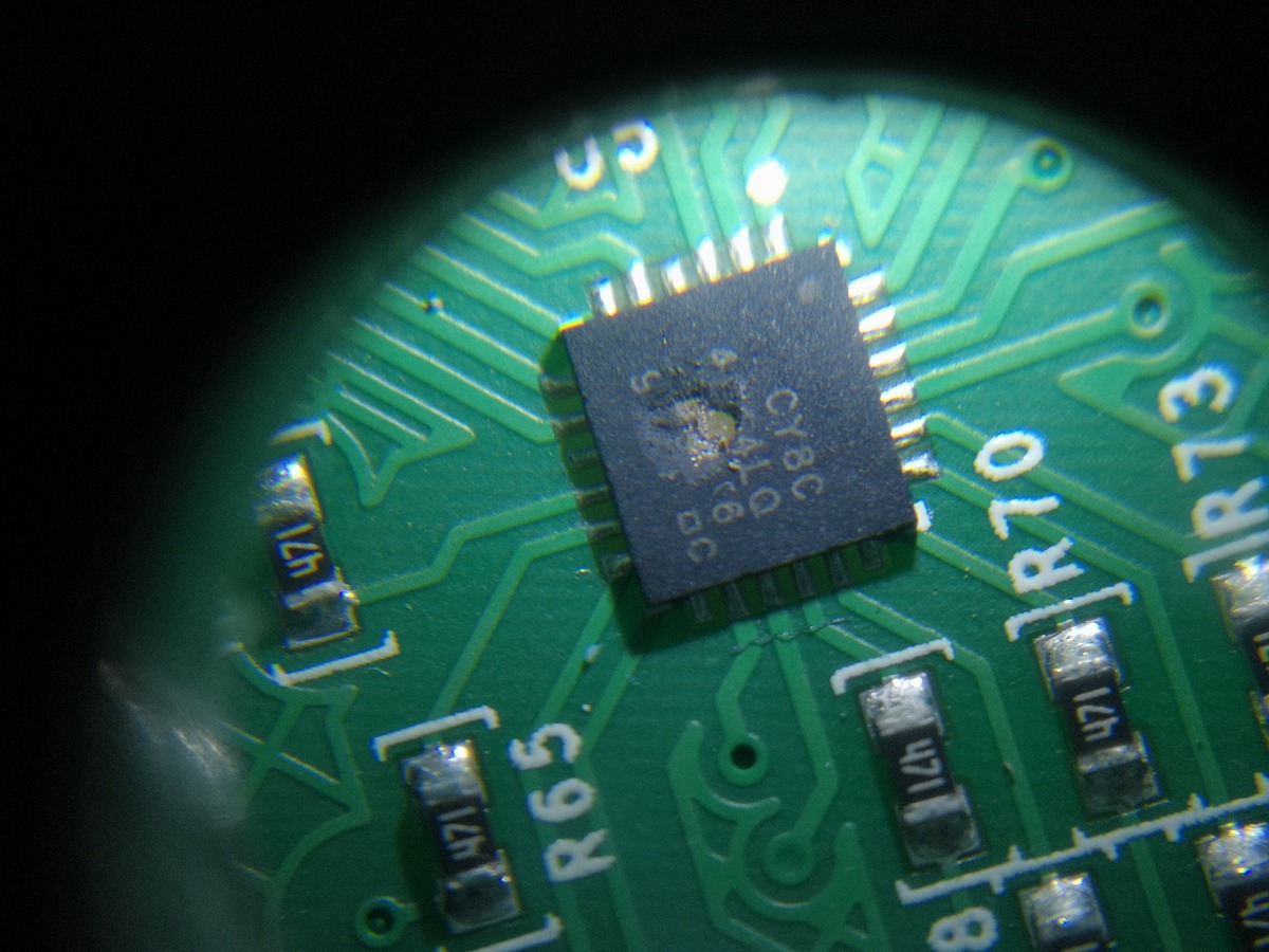

Ausserdem ist wohl noch ein Stück aus einem Microcontroller geplatzt.
Leider erkennt man nicht mehr viele Nummern darauf. Aber ich glaube es
handelt sich um einen Infineon.
Ich hab mal ein paar Bilder gemacht. Falls der Controller einen
wegbekommen hat kann ich den einfach wechseln oder muss der erst wieder
programmiert werden?
Falls jemand die Teile genauer identifiziren kann wäre ich sehr dankbar.
Schonmal danke im Voraus

Wenn es ein µC war, dann braucht er ein Programm, welches der Hersteller
eher nicht rausrücken wird.

Diese Steuerung reparieren zu wollen, ist in etwa so aussichtsreich, wie
mit einem halben Brathähnchen zu Tierarzt zu gehen.
Da hat jemand irreparablen Kernschrott verkauft, den er als irreparabel
erkannt hat.
Die MOSFET kann man tauschen und die defekten Leiterzüge reparieren,
aber einen neuen Controller, so der nicht kundenspezifisch ist und man
den überhaupt bekommt, müßte man erst programmieren und dazu braucht man
dessen Programm, was auch nicht frei erhältlich sein wird. On Top
braucht es noch Hardware, um den Controller zu beschreiben.
Mit einem Arduino eine neue Steuerung zu entwerfen wird vermutlich
schneller gehen, das das Ding wiederbeleben zu wollen.

von Hmmm (hmmm)
Michel B. schrieb:
> Falls der Controller einen wegbekommen hat
Falls? Ein Controller mit Loch ist garantiert hinüber.
Einzige realistische Möglichkeit: Die komplette Steuerung als Ersatzteil
beschaffen. Ob sich das rentiert, ist die Frage.

von Horst V. (hoschti)
Die Platine hat dermaßen "einen übergebraten bekommen", das da so
ziemlich alles Halbleiterartige den Hut abgehoben hat. Das ist wohl ein
Totalschaden. Ob det Austausch der kompletten Platine zum Erfolg führt,
erscheint mir auch fraglich. Falls da noch weitere Elektronik drin
steckt, hat die sehr wahrscheinlich auch größere Probleme.
Hoffentlich hast du zu viel bezahlt.
von Sebastian S. (amateur)
Über alles gesehen wird die preiswerteste Lösung wohl sein, das Lehrgeld
zu zahlen und das Teil zu entsorgen.
Bestimmt kennt jemand den Prozessor und kann Dir sagen, wie er mit
Vornamen heißt. Aber was nutzt Dir das? An keiner Stelle erwähnst Du,
dass das Hauptproblem ist: Warum ist es zu dem recht umfangreichen
Fehler gekommen. Leiterbahnen brennen nicht einfach so weg. Wie viele
weitere Teile haben dabei noch das Zeitliche gesegnet?

Der reine Materialpreis für die defekten Bauteile wird vermutlich incl.
Versandkosten nur bei ca. 20-30 EUR liegen. Aber du bekommst den Code
für den Controller nirgendwo her.

von Hmmm (hmmm)
Wegstaben V. schrieb:
> gibts bei ebay derzeit für unter 45 EUR frachtfrei eine
> Gebraucht-Platine:
> https://www.ebay.de/itm/186081431933
Evtl. richtige Platine, aber falsche Firmware. Auf der Platine des TO
steht "PONE S7 WD" (wie "washer-dryer"), auf der eBay-Platine wiederum
"WM" (wie "washing machine").
Hier gibt es eine Liste der unterstützten Geräte:
https://www.ersatzteilshop.de/anzeige-und-schaltelektronik-satz-programmwahlschalter-s7-wm-one-140039227305-originalersatzteil-von-aeg-10100113.html

von H. H. (Gast)
Michel B. schrieb:
> Infineon.
Nö, Cypress. Ein PSoC 4.
von Michel B. (michelb79)
Bist sicher mit dem Cypress? Könntest mir den verlinken? Das mit den
fdv304p Mosfets passt auch?
Muss der Microcontroller zwangsläufig programmiert werden oder könnte
das auch sein daß dieser von dem großen Chip auf der Plaitne gesteuert
bzw beschrieben wird? Was wäre wenn ich die Mosfets und den MC einfach
tausche und schaue was passiert?
von H. H. (Gast)
Natürlich.
Es fehlt zuviel vom Marking.
> Das mit den fdv304p Mosfets passt auch?
Ja.
Ja.
Y oder könnte
Nein.
Geht viel einfacher: Fenster auf, Geld raus.
von Hmmm (hmmm)
Damals war es Cypress, heute gehören sie zu Infineon.
Der Rest wurde doch schon mehrfach beantwortet. Vergiss Deine Idee, die
Steuerung zu reparieren, die ist mausetot.
