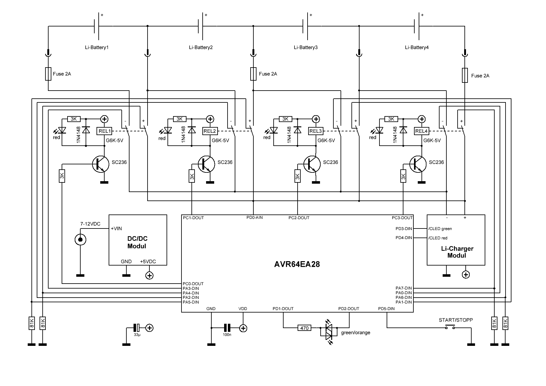

von Gerhard H. (Gast)
Eine Reihenschaltung von bis zu 4 kleinere Li-Akkus ohne Cell-Balancing
einzeln nacheinander zu laden macht sich die hier vorgestellte
Schaltung zur Aufgabe. Dabei wird ein Ladegerät/Modul- Ausgang (hier ein
TP5000 für LiFePO4) mit Relais umgeschaltet. Umsetzung auf einem
AVR64EA28 in Assembler. Dieser steuert die kontrollierte Weiterschaltung
bis alle Akkus voll sind.
Der Taster startet den Ladevorgang (und stoppt ihn bei Bedarf).
Als Spannungsregler-Modul zur Stromversorgung (5V) ist ein MP1584EN im
Einsatz.

Das halte ich für fragwürdig. Warum nicht einfach einen Step Up?
Wenn du eine Zelle geladen hast die andern aber noch nicht und du diesen
Akku verwendest werden Zellen Tiefendladen.
Du hast zwei Sicherungen vergessen. Wenn was schief geht hast du die
Spannung von Zelle 2 und 3 ohne Absicherung auf der Platine.
Wenn du gut schaust, sind alle Zellen abgesichert.

Herbert B. schrieb:
> interessantes Projekt, schon aufgebaut?
Ja auf Lochraster und im Einsatz. Platine gibts (noch) keine.
Es ist (in Software) sichergestellt daß immer nur 1 Relais aktiv sein
und überhaupt nur aktiv geschaltet werden kann wenn zuvor alle
Ruhekontakte geschlossen sind. Nicht aktiv geladene Akkus sind
elektrisch abgetrennt.
Zwei weitere Sicherungen schaun trotzdem noch besser aus, ich werde das
berücksichtigen.

Also ich sehe da eine potentielle Reihenschaltung aus Zelle 2 und 3
welche dann keine Sicherung hat. Zumindest wenn mal ein Relais falsch
geschaltet ist.

So ist es, um ganz sicher zu gehen.
Für die letzte Sicherheit ist jetzt noch eine weitere Sicherung
eingebaut.

von Manfred P. (pruckelfred)
"in Software" bereitet mir Unbehagen.
Ich würde die vier Relaiskontakte in Reihe nehmen, der Ruhekontakt
reicht Strom zum nächsten Relais durch. Den Status kann der µC am
Kollektor der Steuertransistoren abfragen.
Wenn Du Deine Transistoren sauber in die Sättigung durchsteuerst,
viermal drei Schotkkydioden vom Kollektor zu den jeweils drei anderen
Basen, um eine ungewollte Mehrfachansteuerung zu blockieren.
Da habe ich jetzt keine Bedenken, es sei denn Du hättest einen ganz
konkreten Hinweis, wie das denn passieren sollte.
Du möchtest es natürlich in Hardware ausschließen, soweit habe ich
verstanden.
Wie sich damit die Zuschaltung der Akkus gestaltet ist mir unklar,
vielleicht könntest Du das kurz skizzieren? Evt. könnte ich dann etwas
zielgenauer zustimmen oder wiedersprechen !?
> Basen
Viermal drei macht nochmal 12 zusätzliche Bauelemente...
Sicher nicht mehr auf meinem Lochraster-Aufbau, evt. aber auf einer noch
zu gestaltenden Platine. Die Grundidee ist sicher nicht schlecht- lebt
für mich aber gerade nur von Deinem Misstrauen gegenüber meinem
Controller-Output :) Im Zweifel haben wir doch noch die Sicherungen, die
sollen schließlich auch einen Sinn haben.
Bitteschön.
> wiedersprechen !?
Autsch.
Manfred P. schrieb:
> Bitteschön.
Schlaue Lösung um Mehrfach-Zuschaltungen auch in Hardware absolut
auszuschließen! Allerdings geht es hier um eine gegebene
Reihenschaltung von Akkus (die ohne Cell-Balancing verbaut und von
außen geladen werden sollen) und gerade nicht um 4 unabhängige
Lade-Steckplätze, siehe Thread-Thema !
Für meine Lösung gibt es noch ein weiteres Argument: Das Erkennenkönnen
strom-klebender Kontakte. Ohne konkreten Hinweis, was die
Mehrfachschaltung denn nun auslösen sollte, verzichte ich (mit
Sicherung) eher auf absolute Hardwaresicherheiten zugunsten dieser Art
"Sensorik" für etwas, was ich für wesentlich wahrscheinlicher halte.
Alles schon erlebt.
