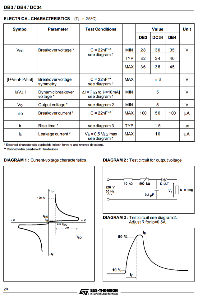

Messe ich die Spannung am Diac, dann geht die hoch bis 30V. Ab ca. 30V
öffnet der Diac und die Spannung die dann am Diac abfällt ist dann um
die 22V. Die restlichen 8V fallen am Widerstand ab.
Das ganze wurde mit einem DB3 Diac gemessen.
Deshalb kann ich die Aussage nicht ganz nachvollziehen.

von Dietrich L. (dietrichl)
Dann zeig mal die Quelle, wo und wie das gemessen wurde.
Wie du im Diagramm bei Wikipedia sehen kannst hängt die Spannung ja auch
vom Strom ab. Daher kann je nachdem, wie gemessen wurde, auch 22V am
Diac auftreten.

Das passt schon, siehe Anhang. Da steht Spannungsänderung dV min. 5V und
Restspannung Vo am eingeschalteten Diac min. 5V.

> 22V wäre arg viel. Üblich sind 5-8V.
Das ist immer noch deutlich mehr als die Restspannung an einem
durchgeschalteten Triac. Für die typische Anwendung "Steuerung
eines Triacs" ist das aber ausreichend. Anfänglich hat man für
diesen Zweck übrigens auch Glimmlampen genommen.

Jens G. schrieb:
> 30mA bei 22V? Etwas arg viel für den kleinen DB3 ...
Statisch ja, aber betrachte den typischen Betrieb dieser Teile. Man
nimmt die Spannung von der oberen Anode des Triacs, sobald es zündet,
ist die weg und der/das Diac stromfrei.
von H. H. (Gast)
Es ging in diesem Thread aber um:
"Diac prüfen mit Labornetzteil"

von Michael (elko77)
Den Vorwiderstand für den Diac kann ich ja ausrechnen wie bei einer LED.
Vs = Versorgungsspannung
Vr = Restspannung vom Diac
Rv = (Vs-Vr)/Id
