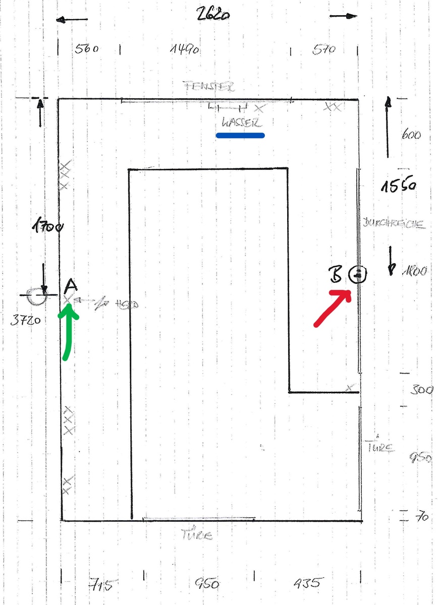

Alle Angaben wie "Punkt A (grüner Pfeil)" oder "B (roter Pfeil)",
"blauer Pfeil" sind Ortsangaben in dem angehängten Grundriss der
Küchenplanung.

Vorhaben: Die neue Küchenplanung sieht vor, dass der Backofen separat
auf Arbeitsplattenhöhe integriert in einen Schrank - in der Zeichnung
etwas unterhalb von Punkt A - hineinkommt und das Kochfeld mit
integriertem Dunstabzug (nach unten) mit Umluft hingegen soll nun an
Punkt B.
Problem: Der Herdanschluss muss von A nach B gezogen/verlegt werden.
Naheliegend ist es also die Leitung an der Wand von A nach oben (in der
Zeichnung, nicht im Raum), nach rechts und dann runter zu B zu ziehen,
vorbei am Wasseranschluss (blau) an dem Geschirrspüler und Waschbecken
hinkommen sollen. Verdeckt wäre die Leitung dann durch die Küchenzeilen.

Also im Grunde könnte durch Austausch der Herdanschlussdose mit solch
einer:
https://www.hornbach.de/p/merten-meg1010-9019-herdanschlussdose-geraeteanschlussdose-mit-2-ausgaengen/6627919/
und der richtigen Verdrahtung das Gleiche erreichen? Korrekt? Diese hat
zwei Abgänge für den Anschluss von einem einem Backofen und eben der
Kochstelle.
Die Zuleitung zum neuen Kochfeld + integriertem Dunstabzug müsste wie im
Problem oben beschrieben ziemlich lang sein (ca. 8m, wenn sie an der
Wand entlang geführt wird). Ist so eine lange flexible Anschlussleitung
zulässig, oder muss über Installationsleitung die Herdanschlussdose zum
Punkt B verlegt werden?
Was ich mir als Lösung vorgestellt hätte wäre:
- Austausch der Herdanschlussdose mit der oben verlinkten an Stelle A
- Für den Backofen: den 1-phasigen Anschluss (3G1,5mm²) an der Stelle A
anzuschließen und  abzuzweigen. An das Ende dieses Anschluss(-kabels)
entweder eine Aufputzsteckdose oder nur einer einfachen Schukokupplung
für den Backofen.
- Für das Kochfeld + Dunstabzug: mittels flexiblem Herdanschlusskabel
5G2,5mm² von Stelle A oben lang zur Stelle B zu fahren. Das
Herdanschlusskabel würde ich gerne in einem Elektroinstallationsrohr mit
Schellen an der Wand befestigen, damit es nicht auf dem Boden unter den
Küchenschränken rumliegt. Das Kochfeld mit integriertem Dunstabzug wird
an dieses Kabel dann direkt angeschlossen (ohne weitere Anschlussdose an
der Wand an Stelle B).

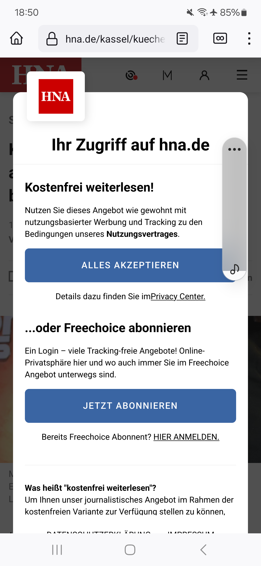

von Sebastian W. (wangnick)
Micha R. schrieb:
> Und natürlich das hier:
Was macht ihr eigentlich mit solchen Bezahl-Popups? Ich verlasse dann
immer die Seite, bin allerdings frustriert über den referenzierten aber
dann nicht frei zugänglichen Artikel ...
LG, Sebastian
von Oliver S. (oliverso)
Sebastian W. schrieb:
> Ich verlasse dann
> immer die Seite
Ein Leben ohne Internet ist natürlich immer möglich.
Oliver
von Hmmm (hmmm)
Genau hingucken, auf "Alles akzeptieren" klicken und kostenlos den
Artikel lesen.
Die für diesen Fall angekündigte Werbung frisst der Adblocker, und die
Tracking-Cookies sind beim Schliessen des Browsers auch weg.

> würde ich mit 5x2,5 zum Kochfeld und mit 3x2,5 zum Backofen flexibel
> verlängern. Die WAGO221 darf flexible Leiter klemmen, am anderen Ende
> Adernendhülsen nehmen.
> In diesem Fall würde ich das Kochfeld mit 2L/N/PE gemäß Bild 20
> anschließen. Dann steht in der Herdanschlussdose die volle Leistung der
> dritten Phase für den Backofen zur Verfügung.
Ja, so dachte ich mir es. Mir war nur noch nicht klar, ob man von Punkt
A mit einer flexiblen Leitung direkt zum Kochfeld fährt oder mit einer
festen Installationsleitung von A zu B, dort eine zweite
Herdanschlussdose setzt und dann von dieser mit einer kurzen flexiblen
Anschlussleitung zum Kochfeld. Vorteil ist, dass man die Verschaltung
(2-phasig zum Kochfeld oder 3-phasig) dann in dieser zweiten, später
auch noch erreichbaren Dose, anpassen kann. So der Gedanke.
