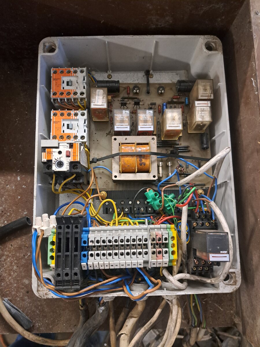

Ich habe einen Motor für ein Garagentor mit Zahnstange und einer alten
Steuerung.
Nun möcht ich die zum laufen bekommen. Für die Positionen
(offen/geschlossen) sind 2 Magnetschalter.
Habe den Motor schon an die Steuerung angeschlossen. Die Hauptversorgung
ist auch angeschlossen an der Steuerung. Wenn ich die Schütze mit der
Handbetätigung schalte wechselt sich auch die Drehrichtung des Motors.
Wie gehe ich das nun am besten an, sodass ich mittels eines
tasters/schalters das tor auf/zu machen kann?
Foto der Steuerung siehe Anhang

Im eigenen Interesse ersma das Ding wieder vom Netz nehmen, die
Verkabelung ist einigermaßen grauenhaft.
Im nächsten Schritt Block & Bleistift zur Hand nehmen und ein Schaltbild
erstellen.
Gelingt Dir das nicht, lass es ganz bleiben.

Sieht sehr alt aus.
Beschriftung für Typenbezeichnung und Hersteller ermitteln und nach
Anleitung suchen?
Dokumentiert auseinanderbauen und dann Schaltpan rauszeichnen?

Am verwegensten wäre es, in die Installations- und Bedienungsanleitung
zu gucken.
Wenn die jemand verschusselt hat
Alle Kabel scheinen ja noch dran zu sein, es wird ja nicht
fehlverdrahtet sein, sondern eigentlich funktionieren, also durchmessen
und dokumentieren, was wo dran hängt, sowohl an Klemmenreihe als auch
Platine.
Wenn es nicht von sich aus funktioniert, Fehlerstelle suchen. Liefert
der Trafo eine Sekundärspannung, liegt die gesiebt am Siebelko an oder
ist der Elko platt ? Arbeiten die Kontakte der Taster und Relais oder
muss man die putzen ?
Dann gibt es über Trimmpoti und Transistor wohl eine Übertromerkennung,
hat das Poti noch Kontakt oder wird sofort Uberlastung getriggert ?
Kaum, da wird wohl nur die Maximallaufzeit einstellbar sein.
Der Motor ist sicher ein Drehstromasynchronmotor, und da liegt eine
Wendeschützschaltung mit Motorschutzschalter vor.

Es sind also (noch) keine Taster vorhanden.
Eingebunden werden diese jeweils an den Klemmen A1/A2 der Schütz' die
der TO zu Testzwecken von Hand bedient hat. Allerdings in Abhängigkeit
von:
Ri S. schrieb:
> Für die Positionen (offen/geschlossen) sind 2 Magnetschalter.
Jeweils in Endposition angekommen muss die zugehörige Befehlstaste von
diesen außer Funktion gesetzt werden, so dass nur Fahrt in
entgegengesetzter Richtung möglich ist.
Nur mit Hilfe des unscharfen Fotos und dem Kabel-Verhau zusätzlich in
der unteren Hälfte kann man aber keine klare Ansage machen was wie wie
eingeklemmt werden soll. Daher:

Schaut doch garnicht so schlimm aus … wenns nur darum geht das Tor
manuell zu fahren, quasi mit Taster an der Torsäule wären nur die
Schütze mit der entsprechenden Steuerspannung anzusteuern, sieht eh nach
Wendeschützschaltung mit Schützverriegelung aus … das wäre auch der
Suchbegriff.

Das ganze ist eine sehr alte Steuerung weder Type noch Hersteller sind
hier ersichtlich.
Habe also weder Installationsanleitung oder ähnliches, das wäre ansonst
auch mein erster ansatz gewesen.
Die Kabel welche nach unten rausgehn sind abgeschnitten. (Die Steuerung
wurde ausgebaut)
Bei dem Motor handelt es sich tatsächlich um eine Asnychronmaschine

Wichtig wäre tatsächlich erstmal ein Stromlauf-Plan:
Auf DIN A3 links mit der Zuleitung anfangen, rechts unten der Antrieb
und Magnetschalter, in der Mitte der Klemmblock, und oben drüber die
Platine mit Klemmleiste. Jeder Pin dort hat eine Nummer.
Nuja, und dann simpel Leitungen und Einzeladern verfolgen und auf Papier
übertragen. Wirst sehen, so kompliziert isses gar nicht. Wenn Kinder im
Hause sind: Buntstifte abknöpfen und damit arbeiten, macht's
übersichtlicher.
Ist kein Hexenwerk, und wenn erst ein solcher Plan erstellt ist, klärt
sich das meiste schon von selbst.

entziffern konnte. Ich zähle 7 Relais, verm. alles brav gegenseitig
verriegelnd gestaltet. Gut möglich dass noch zusätzliche
Schutzeinrichtungen vorgesehen waren, mit ein wenig Kopfzerbrechen läßt
sich das sicher gut zerpflücken. Man muss sich nur die Mühe machen
wollen.
Das ist unguenstig, weil so vermutlich nicht mehr erkennbar sein
duerfte, was wo angeschlossen war.

Häßlich, fürwahr. Aber nicht unlösbar. 2 Potis, zwei Transistoren,
Ladekondensatoren, der Rest ist mühsam gewordene Logik.

von C. D. (derschmied)
Wolf17 schrieb:
> Hat das Garagentor Klemmschutzkontaktleisten oder
> Lichtschrankenüberwachung?
> Wenn nicht, würde ich nicht automatisch steuern!
Das zukünftige "Garagentor" ist noch nicht mal im Ansatz existent,
dieser Thread dreht sich einzige un die Reanimierung obiger Steuerung,
siehe Foto. Diese besteht aus purer Relais-Logik, nach meinem
Dafürhalten die Basis auf der alles andere erst aufbaut. Wer diese
Grundzüge nicht aus dem FF beherrscht kramt besser seine Schulbücher
wieder hervor, Lernen kommt vor Lötkolben.
Vielleicht äußert sich ja der TO, ob er einfach nur den
Garagentorantrieb nutzen möchte, oder unbedingt die unnötige, alte
Steuerung aufwendig recyceln will.
Mit "die" könnte er Motor und Steuerung oder auch nur Steuerung gemeint
haben:
Ri S. hat das Projekt nach diesem Threadverlauf wohl nun schon zu Grabe
getragen, er schweigt, schade eigentlich. Hätte ein Paradebeispiel
klassischer Elektromechanik werden können, das ideale Lernprojekt
schlechthin, mitsamt Zusatzoptionen wie Du sie angedacht hast.

von Ri S. (risi)
Eigentlich Motor+Steuerung.
Das die Sicherheitstechnik vermutlich nicht so ausgeführt ist wie bei
neuen Steuerungen habe ich mir auch schon gedacht.
Der Motor hat 0,37kW
Das Öffnen/Schließen des Tores soll über einen Codetaster sowie über ein
App funktionieren (z.B. Meross MSG100) somit werde ich vermutlich
sowieso eine neue Steuerung benötigen.
Kann mir hier vielleicht jemand eine Steuerung empfehlen?
//Edit
Bin auch kein Freund vom wegwerfen. Dachte ich bekomm das mit der noch
hin.

von Wolf17 (wolf17)
Vielleicht besser einen durch Blockierekennung gesicherten
Garagentorantrieb mit Fernsteuerung/Internetanschluss kaufen?
