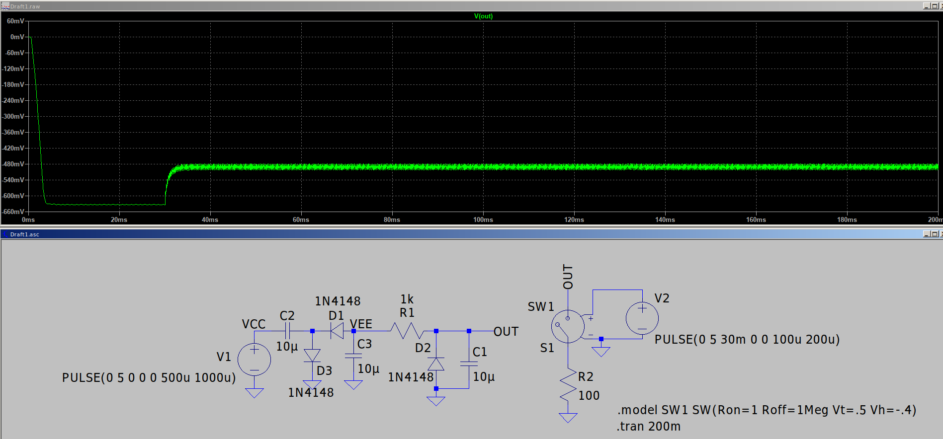

von Fabian S. (fsasm)
Danke für die guten Antworten.
Ich werde den Vorschlag von Michael B. (laberkopp) mal ausprobieren. Da
werde ich den PWM-Pin vom Mikrocontroller für eine Ladungspumpe
verwenden und die negative Spannung von ca. 0,6V mit einem
1K-Widerstand, einem 1N4148 und einem 10µF-Kondensator erzeugen. Hab das
mit LTspice mal schnell simuliert. Ohne Last werden -0,633V erzeugt und
mit pulsierender Last geht das auf ca. -0,5V
Fabian S. schrieb:
> und die negative Spannung von ca. 0,6V mit einem 1K-Widerstand, einem
Ich würde C3,R1 weglassen, C1 auf 100nF und die Frequenz auf 100k-1MHz
erhohen.

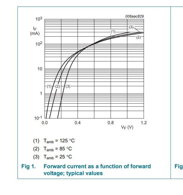

Die BAT54 sind mir ausgegangen und müssen erst bestellt werden. Sonst
schaut die Lösung besser aus als die vorige.
von Gregor J. (Firma: Jasinski) (gregor_jasinski)
Wenn man die BAT54 verwendet, könnte man es mit ca. 10mA Durchflussstrom
sogar mit einer schaffen, dass an dieser der Spannungsabfall bei
Raumtemperatur ungefähr 0,35V betragen würde, nur würde das meiner
Meinung nach unnötig die eh schon meistens in der Hinsicht schwache
Ladungspumpe belasten. Das muss man alles aufbauen und testen, weil ja
der OP-Amp bestimmt auch kleine Lastwechsel im Betrieb erfährt – ich
persönlich würde hier zwei SK14-Dioden nehmen, wenn ich reichlich Platz
hätte, weil da der Spannungsabfall für die einzelne Diode noch etwas
kleiner ausfallen würde; es wäre dann aber mit diesen Dioden vom Aufbau
her alles viel größer, klobiger sein. Die Extemstellen müsste man aber
auch hier testen und sich mit Messungen bestätigen lassen, um den
passenden Vorwiderstand als Kompromiss für diese zu wählen. Auch einen
Abblockkondensator (100nF und/oder 1µF) für diese kleine negative
Spannungsquelle würde ich dann in diesen Knotenpunkt einbauen, um einen
guten, zusätzlichen Filtereffekt zu haben.
