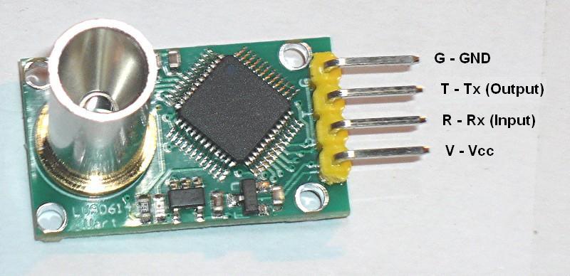

Noch eine Frage zur Anschlußbezeichnung des LU90614 .Ist der mit " T "
bezeichnete Anschluß der Transmitter des LU90614 ? Oder soll hier der
Transmitter des MC angeschlossen werden? Frage mag komisch
erscheinen.Aber: Wenn ich das vom MC kommende Signal auf den " R "
Anschluss gebe so antwortet der LU90614 auf " T " nicht .

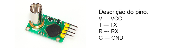

von Dieter S. (ds1)
St. E. schrieb:
> Ist der mit " T " bezeichnete Anschluß der Transmitter des LU90614 ?
Hier ist ein Beispiel in C mit dem LU90614 an einem STC12C5A60S2 (8051
CPU)
http://www.51hei.com/bbs/dpj-225613-1.html
Daraus würde ich es so interpretieren dass "T" der Receiver des LU90614
ist und an "Tx" des Mikrocontroller angeschlossen werden muss.
Das Bild im Anhang mit den Pins ist von hier (auch hier ist meiner
Meinung nach Tx und Rx auf den Mikrocontroller bezogen):
https://www.usinainfo.com.br/sensor-de-temperatura/sensor-de-temperatura-infravermelho-lu90614-para-medicao-sem-contato-8546.html
Das Bild scheint gespiegelt zu sein, die Bezeichnung der Pins sollte
stimmen (Vcc auf der Seite, auf der sich der Großteil der SMD Bauteile
befindet).

von St. E. (reval)
Hallo! LU90614 läuft jetzt etwas ( noch nicht fehlerfrei ) . Vielleicht
interessant auch für andere Bastler: der mit R bezeichnete Anschluß ist
der Reciver des Lu90614 ( muß also mit dem Transmitter des MC verbunden
werden ).(also nicht so wie von Dieter vermutet ). Dier rote LED des

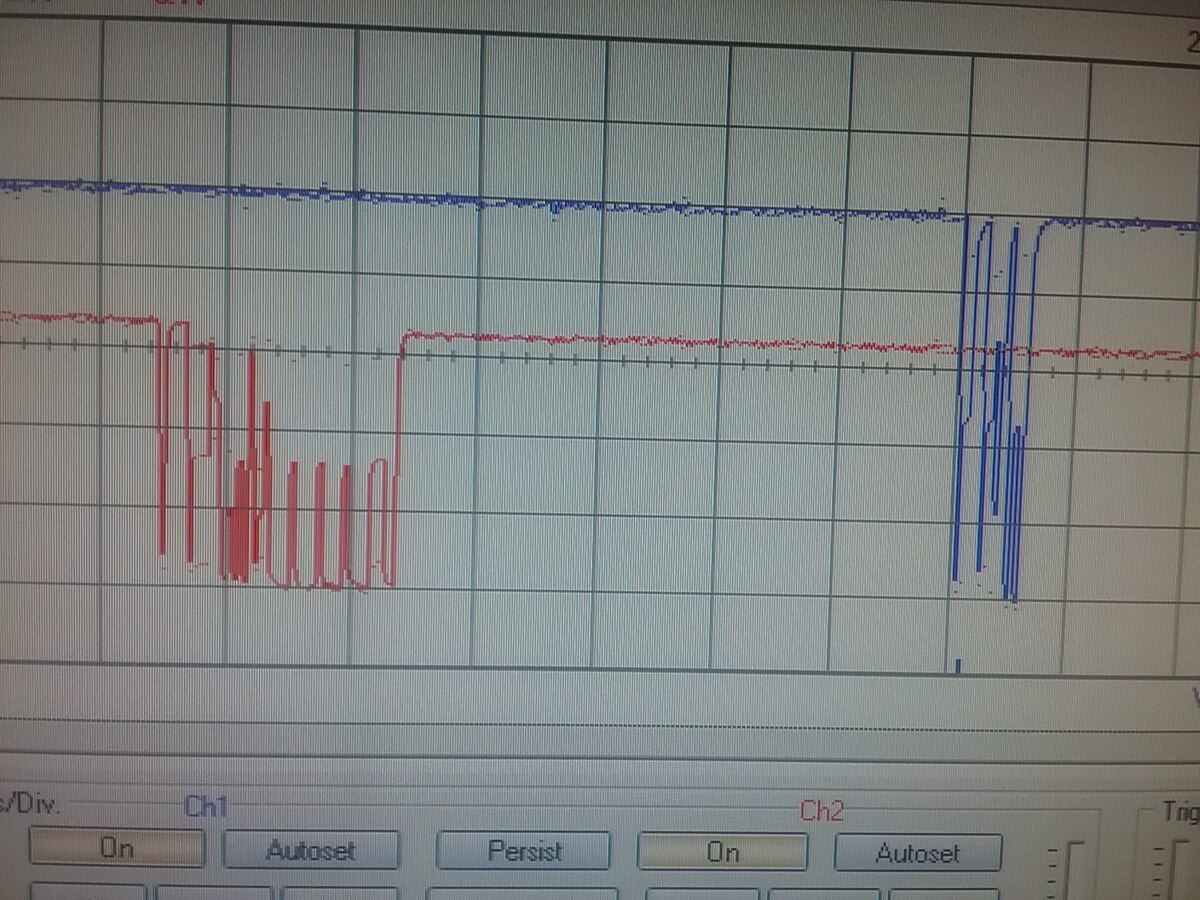

Fehlermeldung. Der bisherige Fehler: nach mehreren Messungen ( so
zwischen 10 und 150 ) hängt sich der Sensor auf. Der T Ausgang geht dann
von den 3,3 V hoch auf ca 3,5 V. Nach einem Neustart wiederholt sich
dies Verhalten. Wenns klappt schick ich gleich noch zugehörige Oszi
Bilder.
von St. E. (reval)
Rot die Antwort des Sensors auf die vorangegangene Anforderung des MC .
Blau die Anforderung des MC für die nächste ( nicht im Bild zu sehende )
Messung

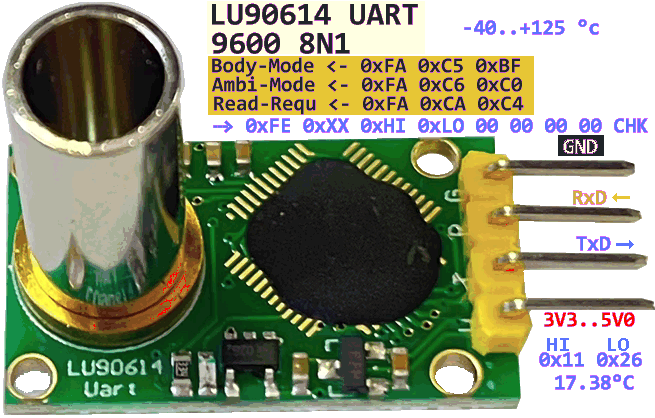

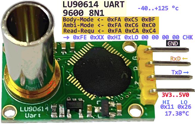

von Richard H. (ucnet)
Folgendes kann ich zur Diskussion um den LU90614 beitragen:
- auch ich habe kein Datenblatt zum LU90614 gefunden!
- er scheint definitiv keine negativen Werte messen zu koennen
->FE AA FF FF 01 00 00 00 chk:A7==A7 ERROR Val
->FE AA 00 10 00 00 00 00 chk:B8==B8 LU90614.read() AMB:0.16 'C
- eine Werte-Abfrage kann nur ca. alle 500ms erfolgen!
  (die Abfrage von 1000 gueltigen Werten dauert 505 sec !)
- bei Betrieb mit 5.0 V an Vin wird das Board selbst sehr warm
- im "Body"-Modus sind werte unter 36 Grad ungueltig! Hi=FF Lo=FF
MORE -at "https://esp32.8266.de/?msel=bsp_temp_lu90614";
