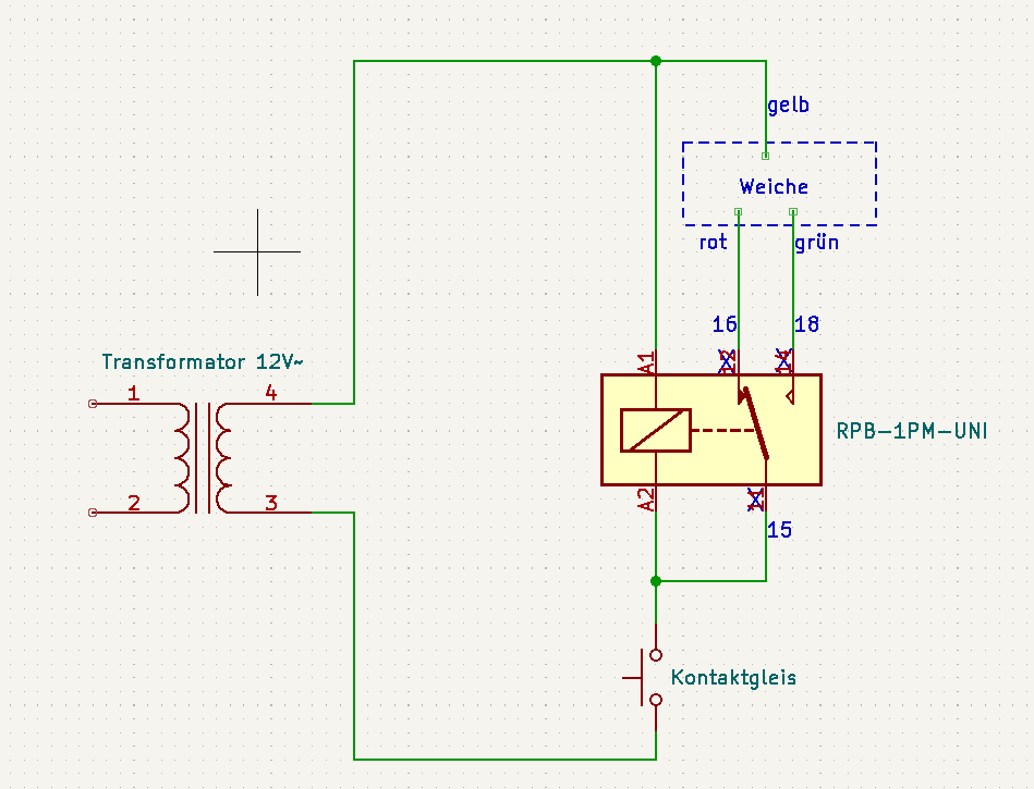

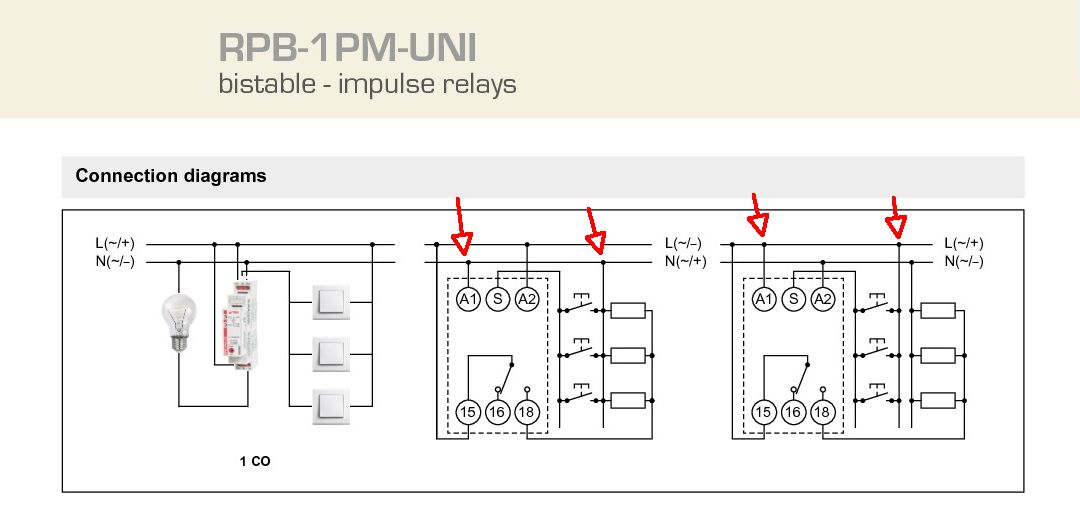

https://elotronics.com/RPB-1PM-UNI-Stromstossschalter-12V-240V-AC-DC-1-Wechsler-16A
 +10V
Kontaktgleis
   +--|        |---(--- L
      | RPB1PM |---+  Weiche --+
   +--|        |------- R      |
 Masse                       Masse

12V Stromstoßschalter mit Umschaltkontakt.

> Funktioniert das dann auch mit dem Stromstoß Schalter oder gibt's da
> eine günstigere Alternative?
Das mit dem Stromstoßschalter ist robuste Technik. Die steckt einiges
weg und wird ziemlich sicher funktionieren. Möglicherweise wird zu
Beginn jeder Betätigung die "falsche" Weichenspule für ein paar
Millisekunden bestromt, aber das dürfte der Weiche egal sein.

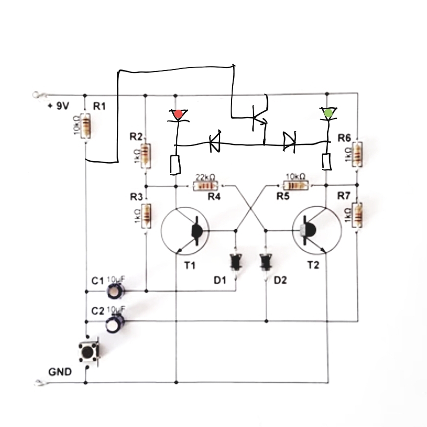

von Marcel V. (mavin)
Unten links soll dein Kontakttaster darstellen. Die beiden LEDs (rot und
grün) sind in einem Doppeloptokoppler enthalten. Mit den beiden
Ausgangstransistoren des Optokopplers erhälst du nun deine beiden
gewünschten Signale.

von H. H. (Gast)
Märklin sagt 12VAC und so wie im Anhang.
von Monk (Gast)
Stefan schrieb:
> Kann mir hier keiner weiterhelfen?
Jedes mal, wenn das Relais Strom (an A1,A2) bekommt, schaltet es um.
Entsprechend bekommt die Weiche immer abwechselnd einen Impuls für links
und rechts.
von Kurt A. (hobbyst)
Hallo, bei der Zeichnung von Monk ist ein Fehler drin. Gemäss Datenblatt
ist "A1" und "A2" die Spannungsversorgung. Die Schaltimpulse gehen auf
"S" und müssen das gleiche Potential wie "A1" haben.
Diese Schaltung funktioniert nur mit Wechselspannung, denn das Relais
benötigt einen positiven Impuls!

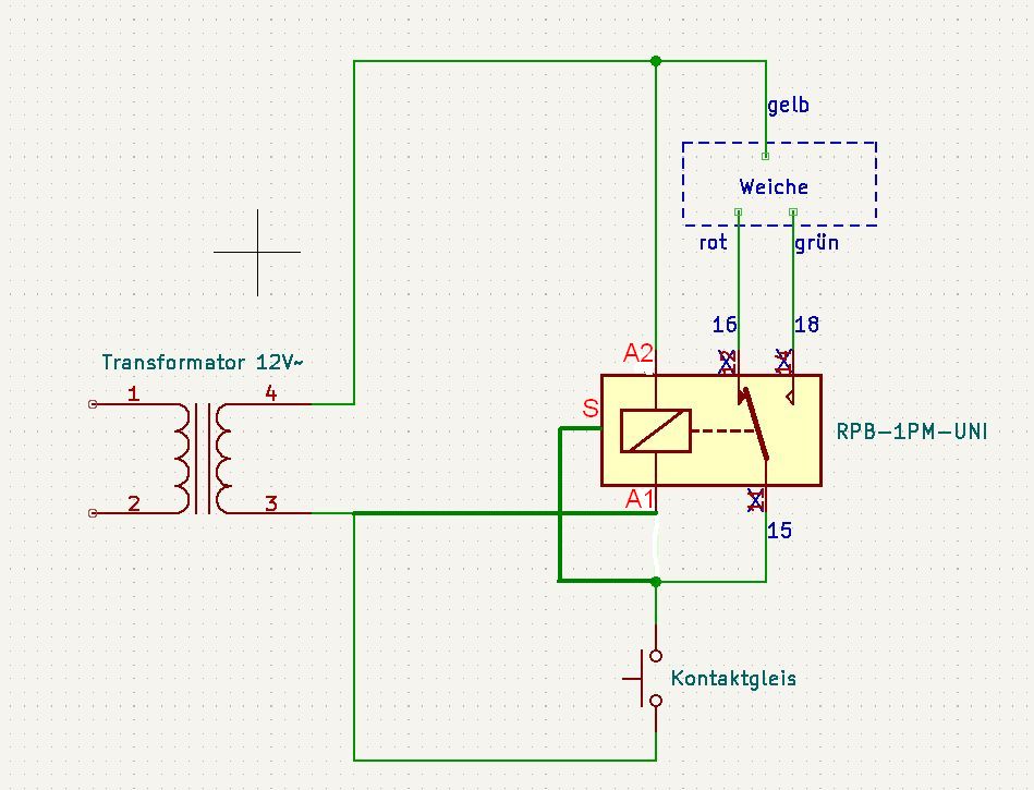

von Monk (Gast)
Kurt A. schrieb:
> Gemäss Datenblatt ist "A1" und "A2" die Spannungsversorgung. Die
> Schaltimpulse gehen auf "S"
Danke Kurt.
von Stefan (nossi89)
es funktioniert nun, danke.
Ich musste nur die Spannungsversorgung A1 mit A2 tauschen.
