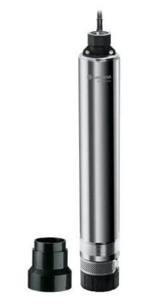

Eine Kundin brachte uns eine Gardena Tauchpumpe ins RC, komplett ohne Funktion/keine Stromaufnahme. Wir sind daran gescheitert diese Pumpe zerstörungsfrei zu öffnen. Das Bild ist aus dem Netz da wir die Pumpe an die Kundin zurück gegeben haben. Mir geht das nur nicht aus dem Kopf.
Haben wir etwas übersehen?

Soweit aus der Zeichnung zu erkennen, ist da nix zugerollt, sondern das ganze ist von unten ins Rohr gesteckt und dann wird der Fuss drauf geschraubt. Vermutlich mit ordentlich Kraft und dann pappt da der Dreck von Jahren drauf.
OP
Im INOX Gehäuse sind mehrere konzentrische Ringe, kein Gewinde. Und vermutlich steckt in jedem Ring ein O-Ring, gezeigt ist als E-Teil die "Nr 2"
Wie soll man das auseinander bekommen? Und danach wasserdicht wieder zusammen?
Aber das ist der Pumpenteil. Vermutlich steckt der Fehler aber in dem Motorteil der auch in der Explosionszeichnung nur als Ganzes zu sehen ist.
Laut der miserablen Ex-Zeichnung ist auf dem Rohrgehäuse ein Gewinde auf der der Fuss aufgeschraubt wird. Der Rest steckt einfach nur drin. Natürlich sind da auch ne Menge O-Ringe und ähnliche Dichtungen enthalten. Das gängige Mittel ist Prilwasser um das rauszukriegen. Schön wäre, wenn man die Kabelverschraubung lösen und mit Pressluft den Inhalt rausdrücken könnte.
OP
Der „Fuß“ ist ein Zubehörteil zu Erhöhung der Ansaugöffnung (damit kein Sediment angesaugt wird; schön zu sehen auf dem Bild im Eingangspost). Den haben wir selbstverständlich abgeschraubt 😎
Aber danach geht es nicht weiter.
